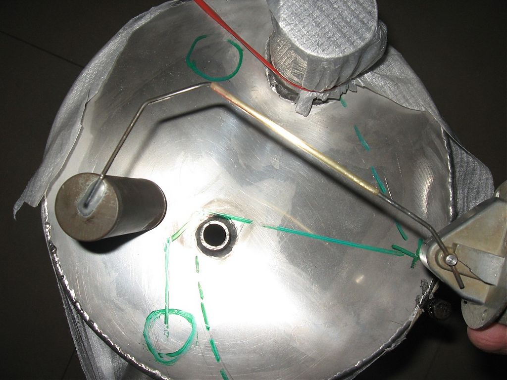

  5. בחנויות Auto Depot (ב- ACE)
  6. YHS

  15. המצוף לאחר השינוי. אפשר לראות את שני המצבים הקיצוניים (מלא/ריק) מסומנים בירוק. את הזרוע הארכתי באמצעות הלחמת צינורית פליז וכופפתי כדי להגיע בצורה אופטימלית לשני מצבי הקיצון.מספר הכיפופים הוא כדי "לעקוף" את מוט התלייה העובד בתוך הצינור, כאמור. מעבר לו צריך להגיע לאפס ובצד העליון למירב, בלי שייתקל בקשת העליונה של המיכל.
