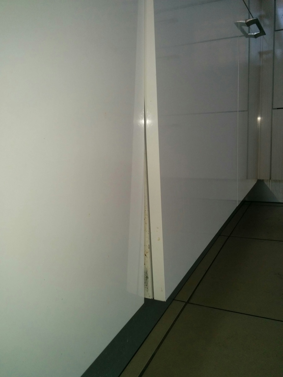

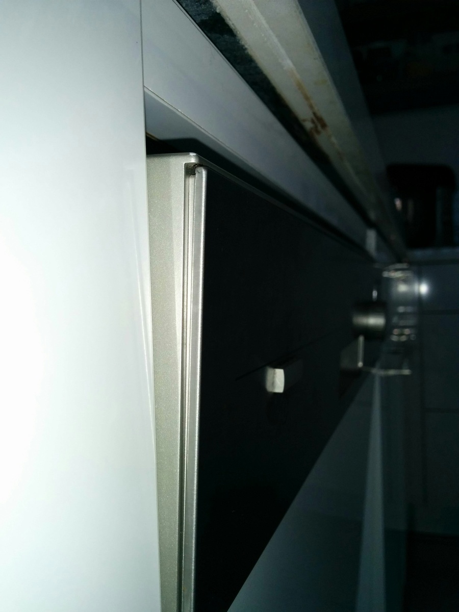

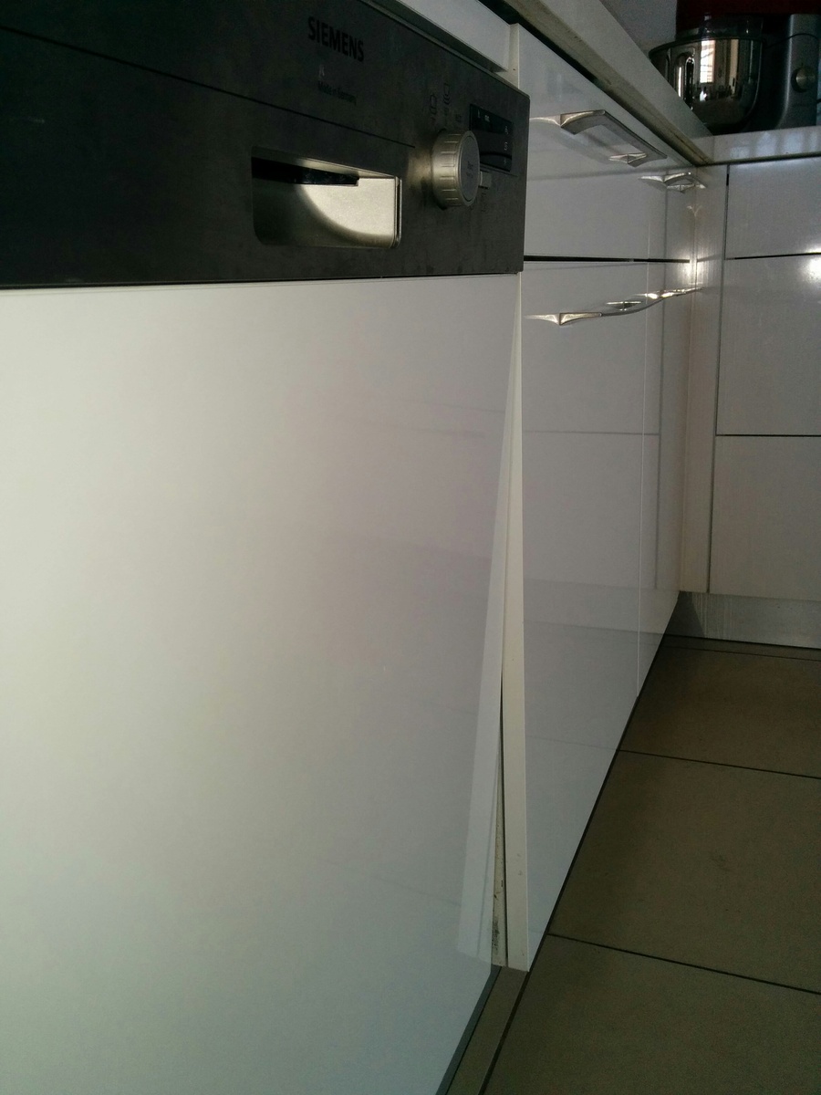

    פילוס מדיח כלים
    פירקתי את הפלסטיק שמתחת לארונות מטבח וראיתי שהרגליים הקדמיות, נדחפו\נמשכו לכיוון הקיר. לפי הסימנים על הרצפה, הן זזו כ6-7 ס"מ. משכתי את המדיח מלמטה, והרגליים חזרו למקום, והמדיח חזר להיות מאוזן. אין לי מושג מה גרם לתזוזה הזו. נראה אם זה יקרה שוב במשך הזמן.

  19. מדיח כלים שהותקן ופולס לפני 3 שנים. עם הזמן קיבל הטיה קדימה, שגורמת למגירה העליונה להתגלגל החוצה, כשהדלת פתוחה. זה טבעי שיצא מפילוס עם הזמן? האם מספיק לכוון את הרגליים הקדמיות או שצריך לחפש את הסיבה לנטיה?
