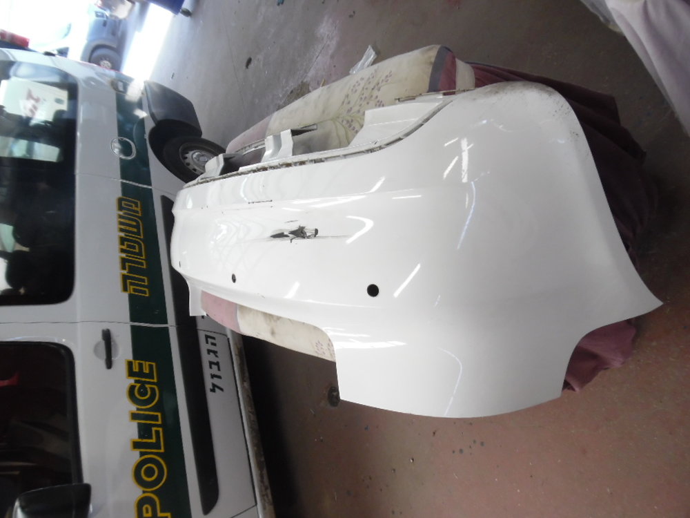

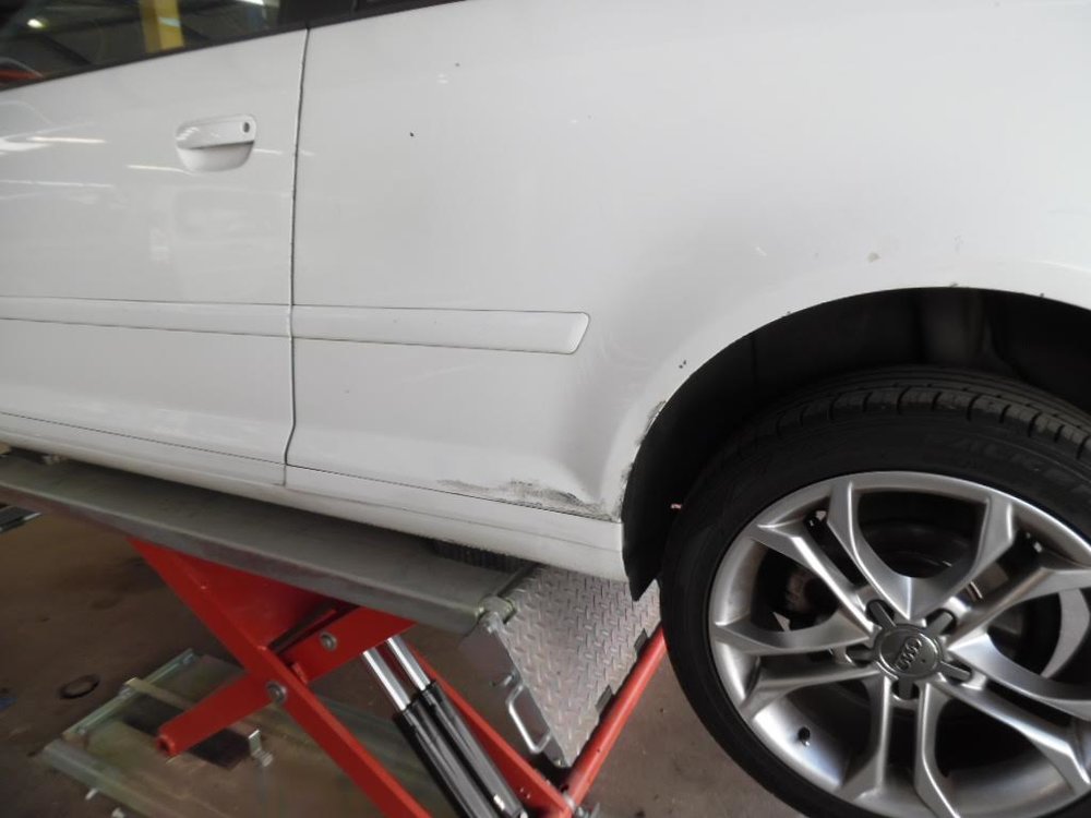

  14. רוצה להמליץ על מוסך אשר פחחות צבע שנמצא באזור תעשיה רחובות ליד מוסך איציק אלפא רומאו. זהו מוסך בוטיק לרכבי יוקרה(זה הרושם שקיבלתי ממנו) שעושה עבודה קפדנית שאחריה התיקון יוצא כמו מהמפעל. הם מפרקים את כל החלקים מהרכב באיזור שדורש פחחות צבע, צובעים אותם בנפרד ומרכיבים חזרה. לא מחפפים בכלום עושים צביעה של כל החלק. העבודה לוקחת יותר זמן מכל מוסך אחר, ובנתיים מקבלים רכב חלופי מאזדה עד שרכב מוכן. התוצאות טובות מאוד, אין הבדלי צבע בין מקורי לחדש כלל, אין פאקים בצבע וגם קיבלתי סט תמונות הרכב במהלך העבודה. שמתי לב שהם גם עברו מסביב לרכב וצבעו קילופי צבע קטנים. מוסך אשר הוא לא מוסך הסדר ולא מוסך זול, אבל כשאני לוקח בחשבון את העבודה שהם עשו ואת עלות הרכב החלופי שהיה אצלי כמעט שבוע ימים - המחיר הגיוני ביותר. [video=youtube;Qm8e2qh-dRw]
