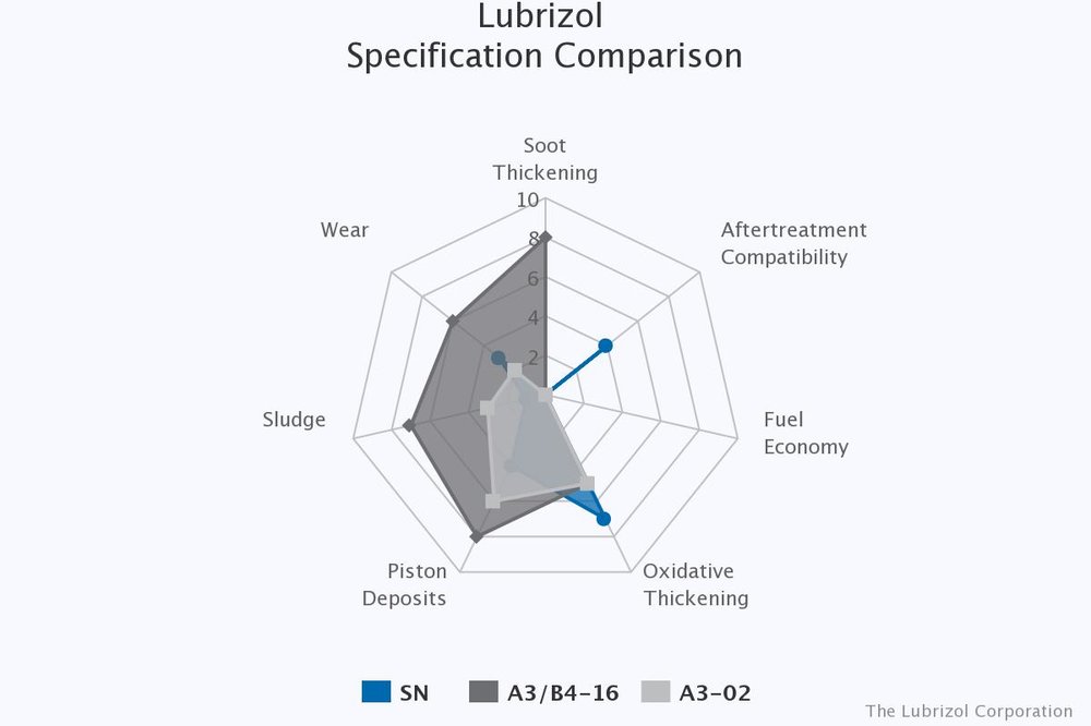

davidl, הגרפים של לובריזול מאוד שימושים, אבל הם מסתירים כמה פרטים שאפשר לראות רק בתוצאות מעבדה או במפרט של השמן. אם נשווה בין השמנים: Top Tec 4200 Special Tec F אתה יכול לראות שה TBN אצל ספיישל טק F הרבה יותר גבוה, כמעט כפול. Total base number 6,5 mg KOH/gDIN ISO 3771 אצל ה4200 Total base number 11,1 mg KOH/gDIN ISO 3771 אצל הF זה החומר שמנקה את המנוע, אבל זה לא אומר בהכרח שאחד מהם מקנה יותר טוב כי החומר עצמו שונה או השמן מצריך פחות ניקוי. במנוע חדש כנראה לא יהיה שום הבדל, שני השמנים ינקו טוב לפי מה שמתואר בגרפים של לובריזול. הבעיה עם מנוע ישן שהוא עלול לא לעבוד בצורה תקינה, לדוגמא לא לשרוף את הדלק כמו שצריך. דלק לא שרוף מגיע לשמן ומדלל אותו. במצב כזה, הכמות עדיפה על איכות. לכן, ברכבים ישנים עדיף שמן ACEA A ולא ACEA C, במיוחד שברכב ישן אין ממיר קטליטי רגיש כמו ברכב חדש.
הדבר היחיד שאנחנו יכולים לעשות ברמת הפורום זה לדעת להבדיל בין תקנים. על זה הדיון. זה שמישהו יעשיר אותנו בידע חלקי על פרמטר אחד מתוך מאות פרמטרים ומאות בדיקות כימיכליות, לא יעזור לנו לבחור שמן. התקנים זה המדד הכי ברור לבן אדם רגיל בבחירת שמן.
הבעיה בהמלצה. אני מנסה למצוא את השמן הכי טוב נכון להיום לרכב הזה, לא את השמן הכי גרוע שעמד בדרישות המינימום בעשור הקודם.
התקנים של API יותר דומים לתקנים של ACEA משנת 2002, מאשר לחדשים משנת 2016. לכן, קשה להגיד שהתקנים האלה מחמירים ועדכניים להיום.

אני אף פעם לא הבנתי את זה. למה חושבים שרכב ישן יותר אמור לנסוע עם שמן מיושן במנוע? אין שום סיבה מוצדקת, חוץ מדאגה לחברות הנפט, להשאיר תקנים ישנים תחת סטאטוס Current. רק API האמריקאי עושה את זה. כל שאר האירגונים מעדכנים את התקנים ודרישות פעם בכמה שנים והתקן הקודם הופך להיות Obsolete. שלא נדבר שהדרישות של API הם בדיחה, יחסית ל ACEA.
לרכבים אסיאתים משתמשים במפרטים של ILSAC, הכי עדכני להיום זה ILSAC GF-5 לליקווי מולי יש שמן: Liqui moly Molygen שמיוצר במיוחד לרכבים אסיאטים עם התקנים הרלוונטים. יש גם את הAPI Energy conserving, מאוד קשה למצוא שמנים עם התקן הזה בארץ בצמיגות הזאת, לדוגמא: Liqui moly Special Tec AA - לא מצאתי, אבל זאת האופציה האופטימלית. Liqui moly Special Tec DX1G - לא מצאתי. ב ACEA יש גם מפרטים ל"חסכון באנרגיה", זה C2 ו A5. לרוב פוגשים אותם בשימוש עם מנועים ללא טורבו, מכוון שה HTHS הנמוך יותר לא יצליח לשמן בצורה טובה מנוע עם טורבו. בעיקרון A5 זה אותו A3, רק עם HTHS נמוך יותר. וה C2 זה בעצם אותו C3, רק עם HTHS נמוך יותר. לגבי Top Tec 4200 זה שמן שמיועד בעיקר לרכבים גרמניים עם טורבו. טויוטה קורולה לא "יעלב" לקבל שמן כזה, או את ה longtime high tech (הפחות טוב). זה פשוט overkill למנוע כזה מבחינת HTHS. שמן דליל יותר יחסוך בדלק והמנוע יעבוד חלק יותר. לסיכום, לדעתי השמן הכי "נכון" שאפשר למצוא בארץ לרכב הזה הוא ACEA A5, יש לו מאפייני ניקוי טובים יותר מ ILSAC GF-5, הוא Energy conserving לפי ACEA, ויש מבחר של שמנים כאלה. לדוגמא Special Tec F. אם הרכב היה יותר חדש, היתי ממליץ על שמן C2, לדוגמא Top Tec 4300.
hths נמוך זה תקן A5 או C2 של ACEA. בעצם אין שום סיבה להשתמש בשמן עם hths גבוה יותר כמו שמן c3 או a3. החסכון באנרגיה, הכוונה בדלק, רק יעזור למנוע לעבוד קל יותר ולחסוך קצת בדלק. מה שהוא אומר זה גם נוגד את ההמלצות של המימשק בחירת שמן שלהם. השמן הנכון הוא a5.
