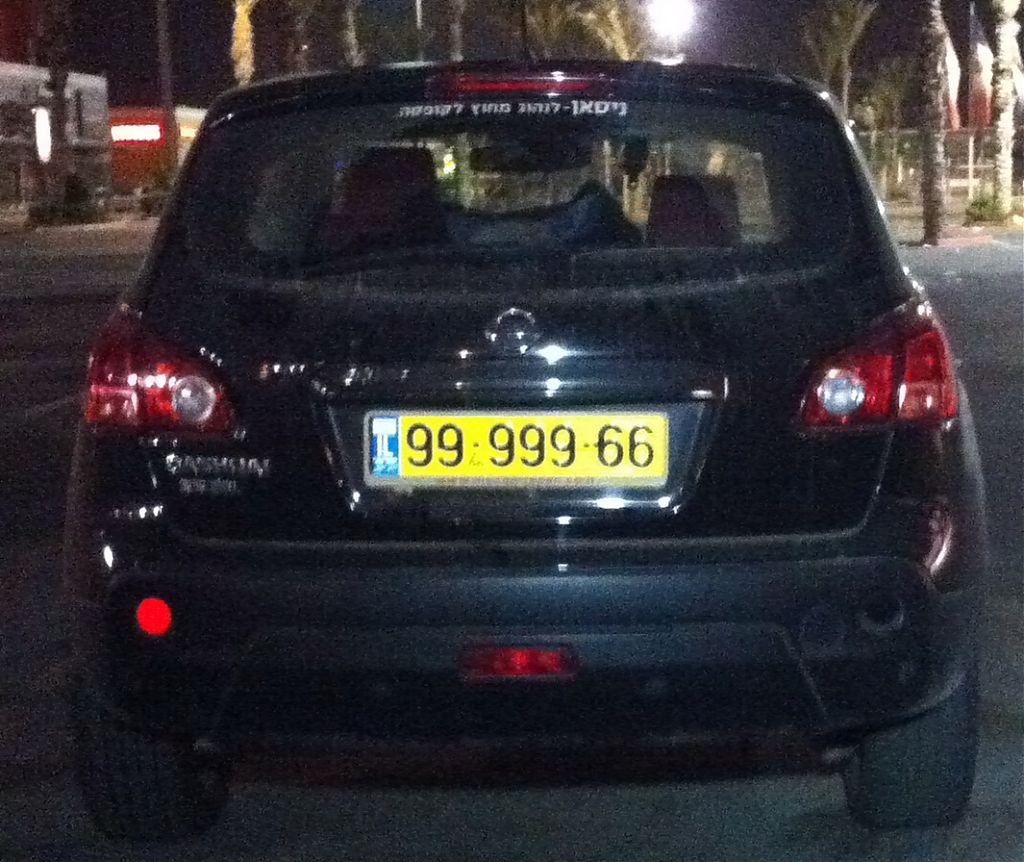

גש לפרונט של הרכב והתבונן בחיווט של אחד מפנסי הערפל. שרירותי לא משנה ימין או שמאל. לחיווט 2 קטבים. לאחר שזיהית את הקטבים גש לרכב וסובב חצי סוויצ׳. סובב את מתג פנס הערפל. גש לאחורי הרכב ותוודא שהפנס ערפל אחורי נדלק. אם לא נדלק אז תניע ותבדוק שוב. לבדיקה הזו חשוב שהאור האחורי של הערפל יידלק. עכשיו גש חזרה לפרונט- חזרה למיקום העתידי של פנסי הערפל הקדמיים. חבר טסטר לקטבים שמצאת בשלב הראשונה. אם בטסטר נדלקה הנורה תחזור לדווח שנדלקה. ואם לא נדלקה אז תחזור לדווח שלא נדלקה.
