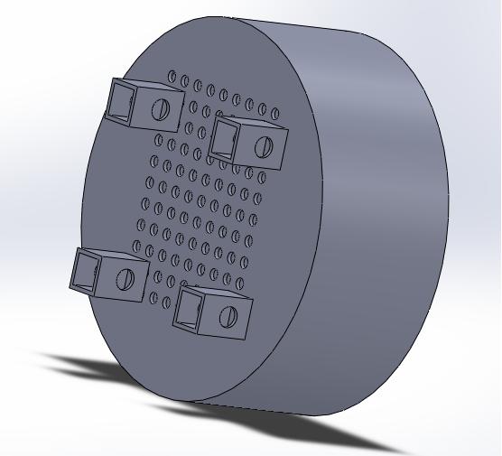

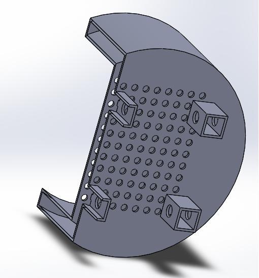

מדובר בסוליד וורקס. תודה- אני מקווה שאחרי הסמסטר הבא (קורס סוליד) יהיה יותר ריאלי ודומה למקור. רגל מסיבית בודדת מתפרקת מהבסיס ומהתוף.

מצ"ב הינדוס שלי ל4 רגליים מתפרקות. למלבנים בתחתית מכניסים פרופיל מתאים. במלבנים וגם בפרופיל יש לקדוח חור בקוטר שווה. לפני הקדיחה יש למצוא בורג באורך המתאים על מנת לאבטח את הסיפור. מצטער על ההמחשה הצולעת כמו גם על גניבת השרשור מה דעתך?
