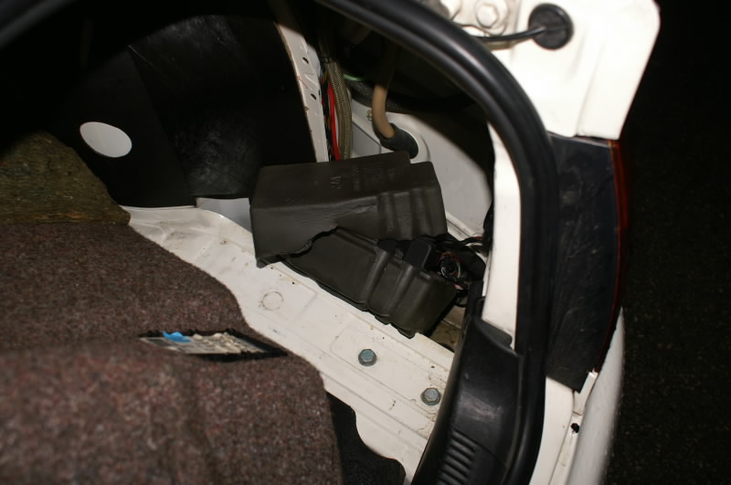

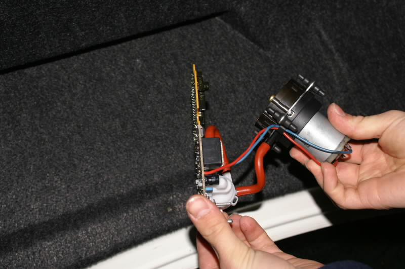

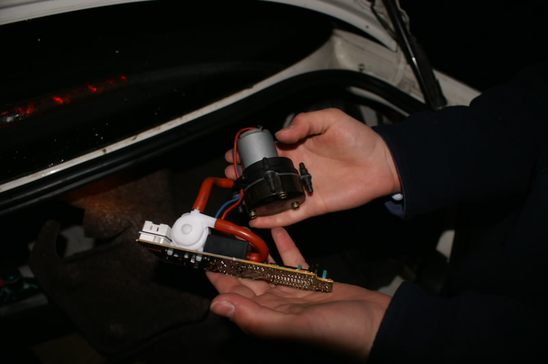

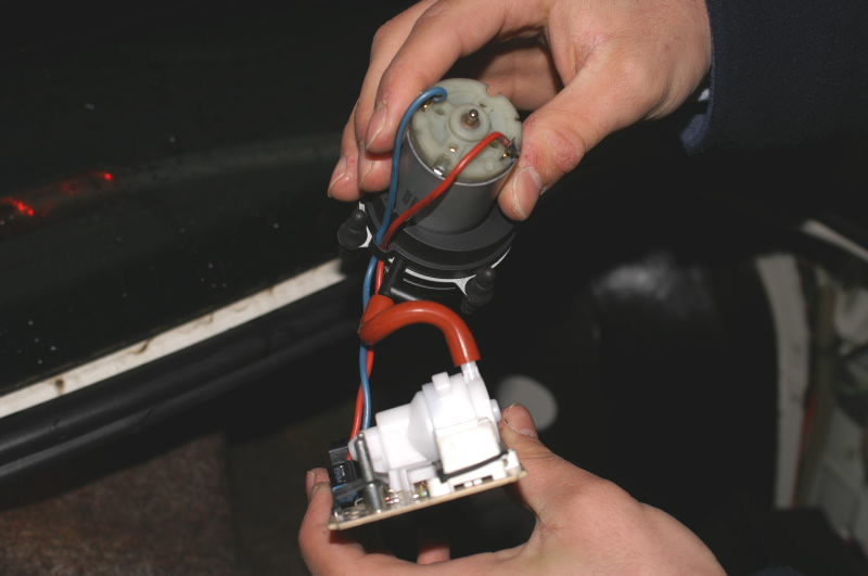

שלום לכולם לאחרונה הנעילה המרכזית ברכב (אוודי a4) התחילה לעשות בעיות עד שהפסיקה לעבוד בכלל לאחר בירור מקיף הבנתי שאף מתקין לא מתעסק עם המערכת הזאת ויש צורך לפנות למוסך המרכזי. אז נכנסתי למוסך ולאחר בדיקה בע"פ של הרכב "יש אור פנימי? האא אין, אז זה המשאבה" הוחלט כמו שהבנתם להחליף את המשאבה הסוררת, אלא מה? שהמשאבה עולה 10.000 ש"ח. כמובן שברחתי כל עוד נפשי בי. כשהגעתי הביתה החלטתי לפרק את המשאבה ולנסות לתקן לבד, מה כבר יכול להיות אמרתי לעצמי מקסימום נהרוס אותה יותר. פתחתי את מכסה המשאבה ופשוט נדהמתי, חשבתי למצוא שם משאבה מיוחדת שתצדיק את המחיר האסטרונומי שדורשים עבורה, אבל לא, המערכת מורכבת מכרטיס אלקטרוני וממנוע קטן (זה של הרכבים על שלט) שדוחף את האוויר. בסופו של דבר הצלחתי בעזרת מלחם ומעט בדיל לחדש את ההלחמות והמשאבה שוב עובדת, אבל זה לא העיניין פה. אני רוצה להבין מדוע משאבה פשוטה כל כך שאני מאמין שעלות ייצורה היא אולי 100 ש"ח צריכה לעלות 10.000 ש"ח? מאיפה החוצפה של צ'מפיון לקחת סכום כזה על מערכת כה פשוטה וזולה? האם אין פיקוח על המחירים שהמוסכים דורשים על חלקים?
זה כל העיניין השירות גרוע והידע מועט וזה לא קשור לתיכנון מסובך, לאבי יש אוודי שהייתה מטופלת רק במוסך המרכזי ואני יכול להגיד שהם פשוט לא יודעים למצוא תקלה קצת יותר מסובכת מפנצ'ר החליפו חצי רכב ללא סיבה (כמובן ששילמנו) ועדיין לא פטרו את התקלה במשך שנתיים ניסו להבין למה האוטו רועד ולא הצליחו, אז מה תגיד שהאוטו ח+ה? פשוט המוסכניקים (לא כולם) לא מעודכנים לתכנולוגיה של היום ולא פעם היו פה שירשורים שהמוסך לא יודע לקרוא את המחשב כמו שצריך. אז חבל שזה ככה ובסך הכל אנחנו מפסידים רכב מעולה.
