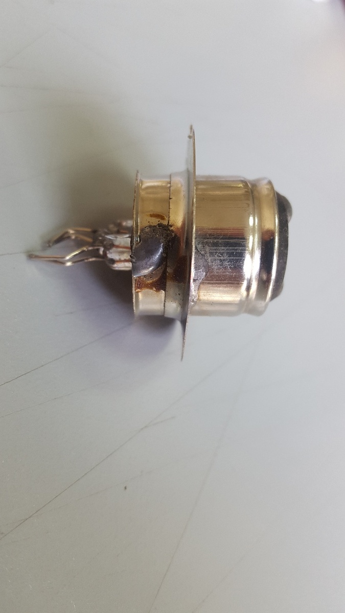

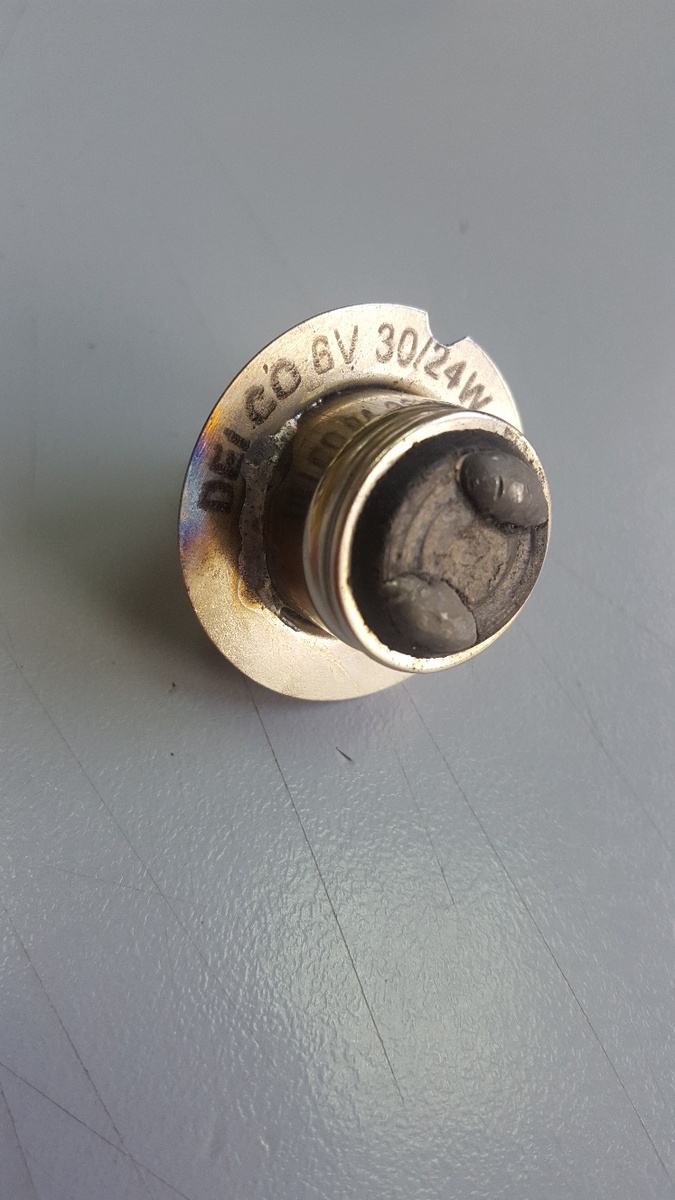

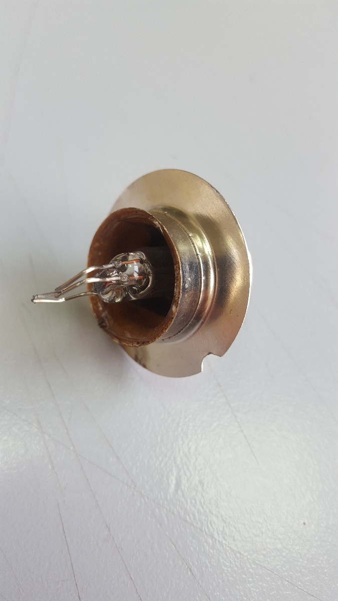

  12. היות וכאן בארץ לא מצאתי, אני נאלץ לכתת רגלי בשדות האיביי הזרים. הבעיה היא שאין לי מושג איך קוראים לסוג הנורות הזה. אני בעצם מחפש כזאת גברת אבל 12 וולט ולא 6 כמו כאן. תודה עבור כל עזרה.

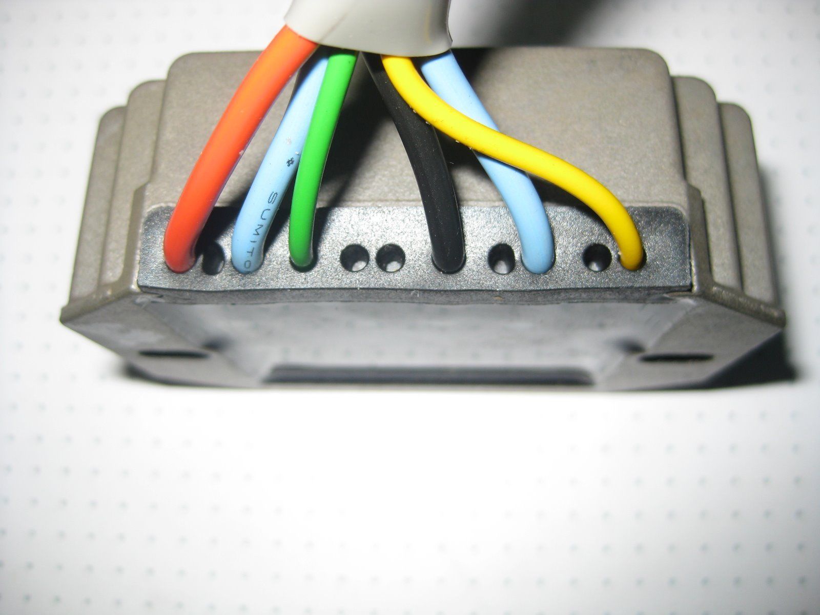

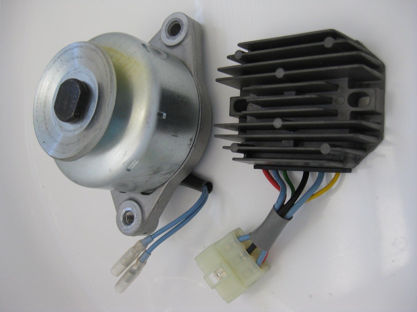

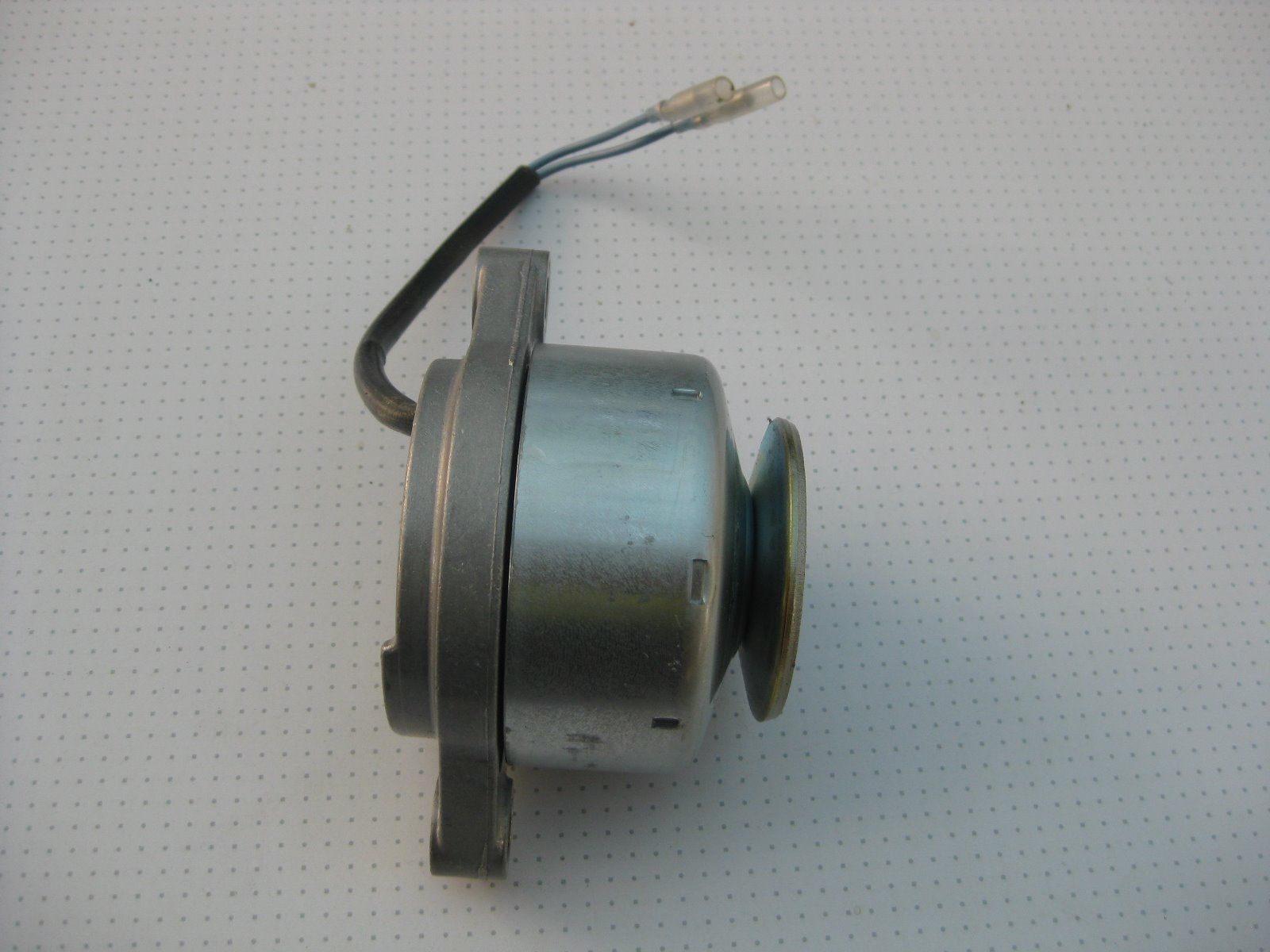

  13. yuvk תודה. כאמור הוא מההתחלה לא מספק את ה- 12 וולט, בבדיקה עצמה, לכן לא ניגשתי בכלל לבדוק מה קורה לאחר שהמיישר מחובר במעגל. הרי החשמל לא יכול להיות מיוצר יש - מאין. אני די מבולבל עם היחידה הזו. המוכר באיביי מאד משתדל לעזור לי, אבל גם לא מבין בזה מספיק.
  14. בוקר טוב ותודה לעונים שמנסים לעזור. אולי לא הייתי מספיק ברור ולכן אפרט שוב, בתקווה שאהיה יותר מובן ופחות עילג, אתמול קצת מיהרתי כשכתבתי : אלטרנטור מטיפוס מגנט נייח מקובל מאד בארה"ב ובאוסטרליה כמקור המתח של כלי תעופה מבנייה עצמית, בגלל תכונותיו העמידות/אמינות ופשטות ההרכבה. מכונה לפעמים בטעות PM-Dynamo למרות שמוציא מתח חליפי וזקוק למיישר/ווסת ולכן אינו דינמו. במקורו מגיע מטרקטורוני כיסוח, קטפות קטנות וכו'. ע"פ הנתונים שלו (נא ראו מטה) הוא אמור כבר לתת מתח ב- 500 סל"ד. https://en.wikipedia.org/wiki/Permanent_magnet_synchronous_generator להלן הנתונים: this unit generates 14A at 12V and starts working at approximately 500rpm אני כאמור מנסה להבין מדוע הוא מוציא רק 6,5 וולט. אולי יש צורך לחבר הגוף שלו, בזמן הבדיקה, אל גוף המכונה? כארקה? שוב תודה לכם על זמנכם.
  15. שלום לכולם. רכשתי PM-alternator באיביי (וכמובן גם את הרגולטור שלו) ורציתי לבדוק לפני שאני מתקין אותו האם הוא אכן מוציא 12 וולט. הרצתי אותו על המחרטה ולדאבוני מד המתח שלי הראה רק 6,5 וולט, AC. היות ומדובר במוכר אמין, באלטרנטור הידוע באמינותו והגם שמדובר ביחידה חדשה, אשמח לדעת מהמומחים כאן מה אני עושה לא נכון באופן הבדיקה שלי? בדקתי כמובן בין 2 החוטים היוצאים מהאלטרנטור. מחרטה על 500 סל"ד. תודה!
