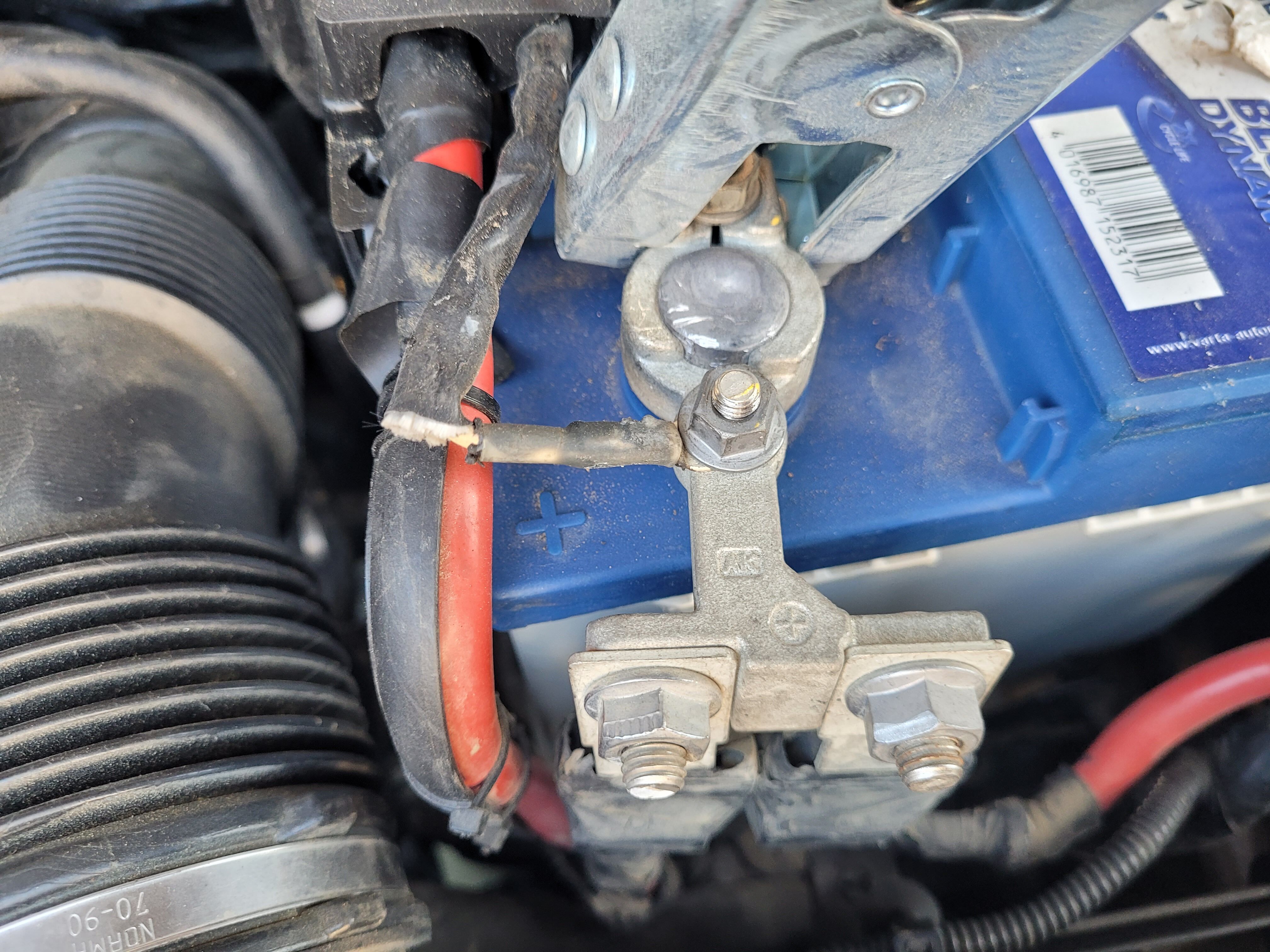

  1. צריך לנתק גם פלוס וגם מינוס או מספיק אחד מהם? ומהמר שאכן יניע. זה די ברור שיש צריכה שמרוקנת. אז כרגע אני בשלב הזה. ניתקתי מה שחשדתי. מחכה לראות תוצאות. תודה!
  2. האזור שבו זה אמור להיות רשום מכוסה ככה שאני לא רואה. אחפש את דו"ח הבדיקה ברכישה, אולי רשום שם. (הרכב אצלי חצי שנה). אבל לפי מה שאני מבין, גם אם המצבר לא בשיא כוחו - הוא לא מת. כלומר אני יכול במשך שבוע שלם ליסוע עם הרכב יום-יום בלי בעיות ורק אם יום שלם ומעלה לא הנעתי - יניע רק עם בוסטר.
  3. אז אחרי שהגעתי למצב שאם הרכב עומד יום הוא כבר לא מניע... ניתקתי היום את החוט שהיה נראה לי מחובר פירטית למצבר אבל אז התקבלה הודעה על תקלה במערכת עצור וסע, אז הסקתי שהחוט היה כן צריך להיות מחובר אז החזרתי... מה הלאה? ניסיתי להתחקות אחר חוטי המצלמות, המון חוטים שרצים בתקרת הרכב ובדפנות. לא הגעתי עדיין לחיבור לחשמל. אך תוך כדי קרעתי את אחת המצלמות. האם העובדה שהחוט של המצלמה קרוע אומרת שהיא כבר לא תצרוך חשמל?!
  4. הי חברים, אחרי שני הסופ"שים האחרונים (ולפני כן במספר פעמים נוספות לאחר עמידה ממושכת) המצבר ריק, מניע בכבלים ואח"כ הכל טוב. היום שמתי לב לחיבור שקיים למצבר. מתאר לעצמי שזה קשור לשתי מצלמות שקיימות ברכב ואין לי מושג מה הן עושות... האם ניתן לנתק ללא חשש? מצורפת תמונה. תודה
