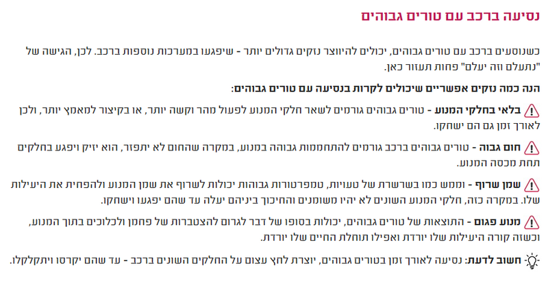

  2. איציק , לפני שרכשתי את האוטו נהנתי לעקוב פה אחרי התוכן שלך על ה 3008 ! ורוצה להגיד לך שאתה תותח ! לגבי המקרה שלי - קלעת ככל הנראה בול בסימפטום בבעיה ובפתרון ... אז ככה , פרסמתי את התופעה אתמול בפייסבוק ופנה אליי צדיק בשם ששון מועלם יש לו מוסך שמטפל ברכבי פיגו סיטרואן במרכז (אני מהדרום) הצדיק התקשר אלי בערב שבת הייתי מתוסכל ואמרתי לעצמי איך נפלתי ?!?! אני פדנט שיש לו קריטריונים גבוהים לרכישת רכב - והרכב שקניתי עמד בהכל ! לאחר בירור מקיף מצד ששון של מצב הרכב ואיך התופעה התחילה ביקש ממני לבדוק שמן מיים והתעקש שאצלם לו הכל אמר לי בדיוק את מה שאמרת ... אמר לי צא לכביש מהיר וסע בהדרגה על ידני בטורים של 3.5 קבועים למשך 20 דקות ואכן לאחר נסיעה זו הכל חזר לתפקד חלק ניסיתי לזחול באיטיות כדי לוודא שאכן הבעיה נפתרה והגמגומים פסקו ! אני מקווה מאד שזה מאחוריי כבר קבעתי גרר ותור למוסך היבואן בראשון , היום נמשיך לסוע ונקווה שזה לא יחזור ... וכמו שאתה ציינת אני מקפיד לשמור על הרכב לא נוסע מהר (גג 100- 110) ולא מאיץ במהירות אלה בהדרגה . וככל הנראה גם היד 00 שרכשתי ממנו לא השתולל ונסע תמיד בטורים נמוכים השאלה האם יש איזה תוסף שמומלץ לקחת (ששון אמר לי שזה סתם כסף לפח) אמר הנקיון באמצעות הנסיעה בטורים גבוהים הרבה יותר יעילה המליץ פעם בחצי שנה לבצע כזו נסיעה של 10 דקות כתחזוקה מונעת - מה אתה חושב על זה ? האם נסיעה כזו יכולה להזיק ? איך ניתן להמנע מזה בעתיד ? האם לוותר על התור במוסך או בכל זאת ללכת שיבדקו שהכל בסדר ...? איזה כייף שיש אנשים כמוכם בעולם ❤️ שבת שלום לצורך העניין נסיעה של 20 דקות בטורים של 3.5 יכולים לגרום לנזקים מהסוג הזה או שברכבי דיזל זה פחות קריטי ?
