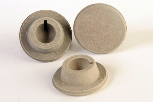

ערב טוב ! אני מחפש 4 פדי חיכוך (friction pads), שהם חלק מ"בולמי הזעזועים" עבור קריסטל TL1199. לא מצאתי את החלק בשום אתר המציע חלקי חילוף למכונות כביסה. יש למישהו מושג איפה יש סיכוי למצא את החלק באיזור חיפה? החלק נראה בדיוק כך:
