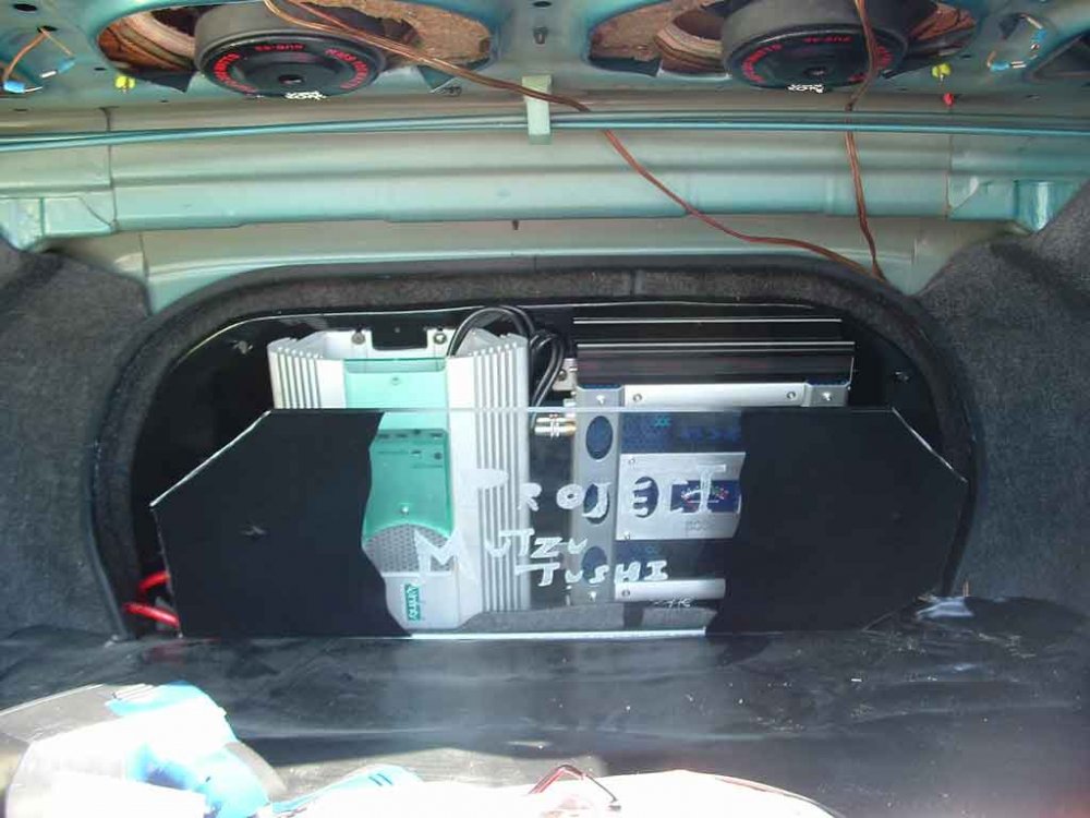

הושלם הפרוייקט על הרכב שלי - כיסוי למגברים
lanosforce פרסם הודעה בנושא של lanosforce בתוך פורום אודיו ומולטימדיה לרכב
הקטע עם החורים נחמד, אני לומד תוך כדי עשייה חשבתי לעצמי אחרי שעשיתי את הלוח: "איזה דביל, הייתי יכול לקחת לוך הרבה יותר גדול ולחבר אותו בתומכות ישירות לפח של הרכב ולכסות את כל משטח המגברים, במקום לחבר את זה לפלטה"... נו שויין... בפעם הבאה... אבל נסיון כבר יש גם עם החומר הזה... -

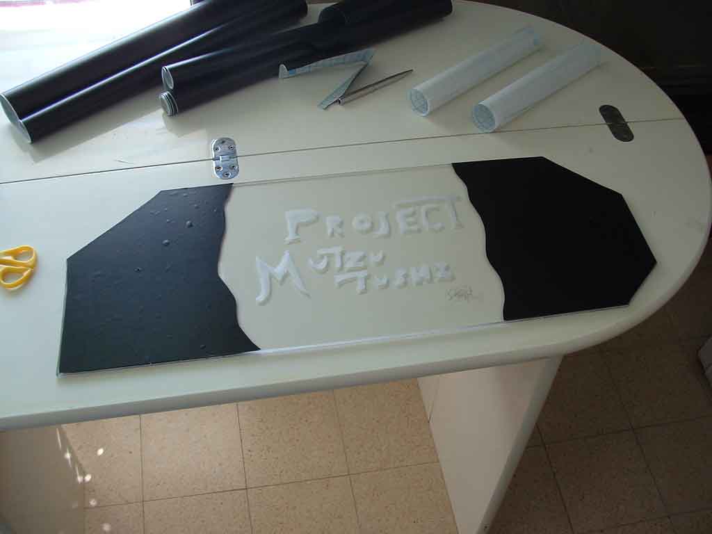

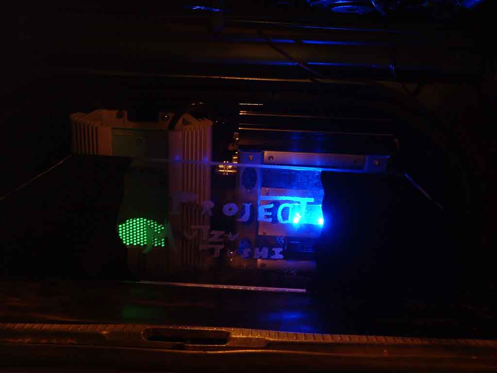

הלוח של הפרספקס קולט אור בצורה מאוד יפה - לעטוף את הקצוות שלו בגומי זה פשוט לפגום ביופי שלו. בלילה - המגברים מאירים באור ירוק וכחול והאור הזה מועבר על כל הלוח ונתפס בקצוות שלו - זה נותן אפקט מאוד יפה שאני ממש לא רוצה לאבד אותו. -

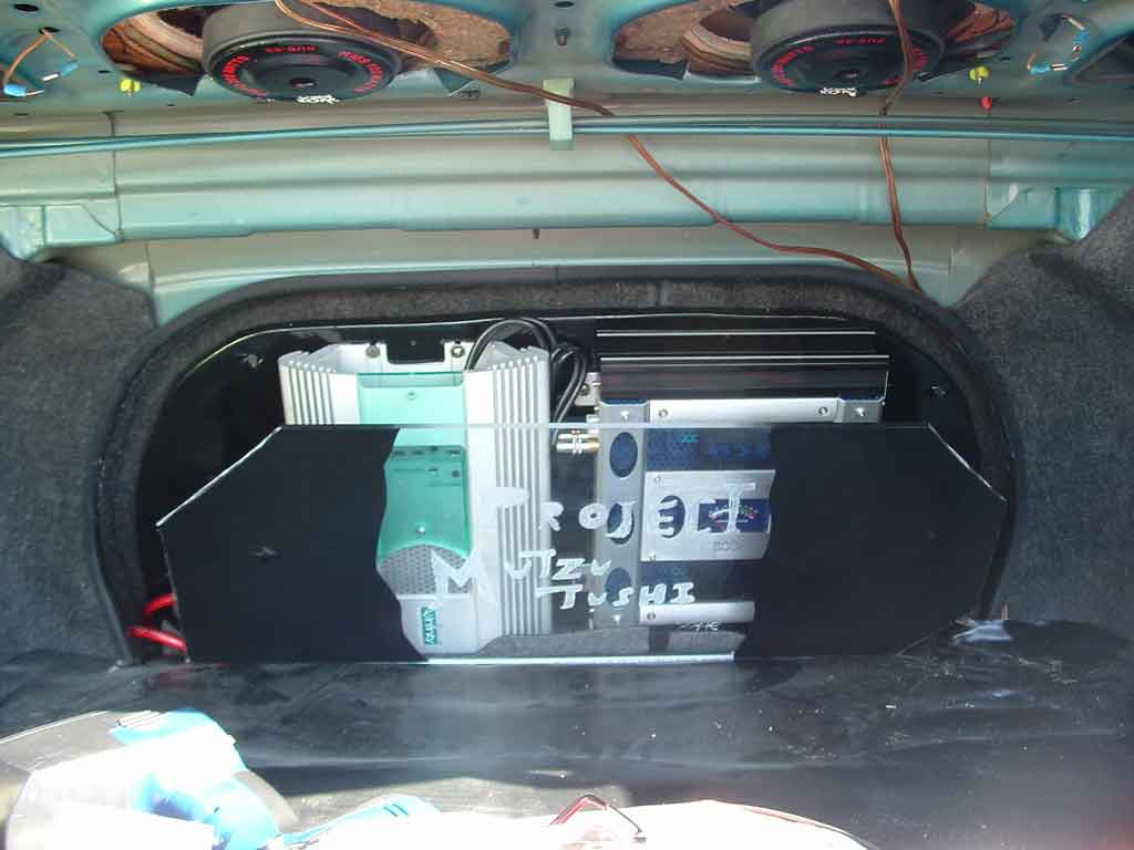

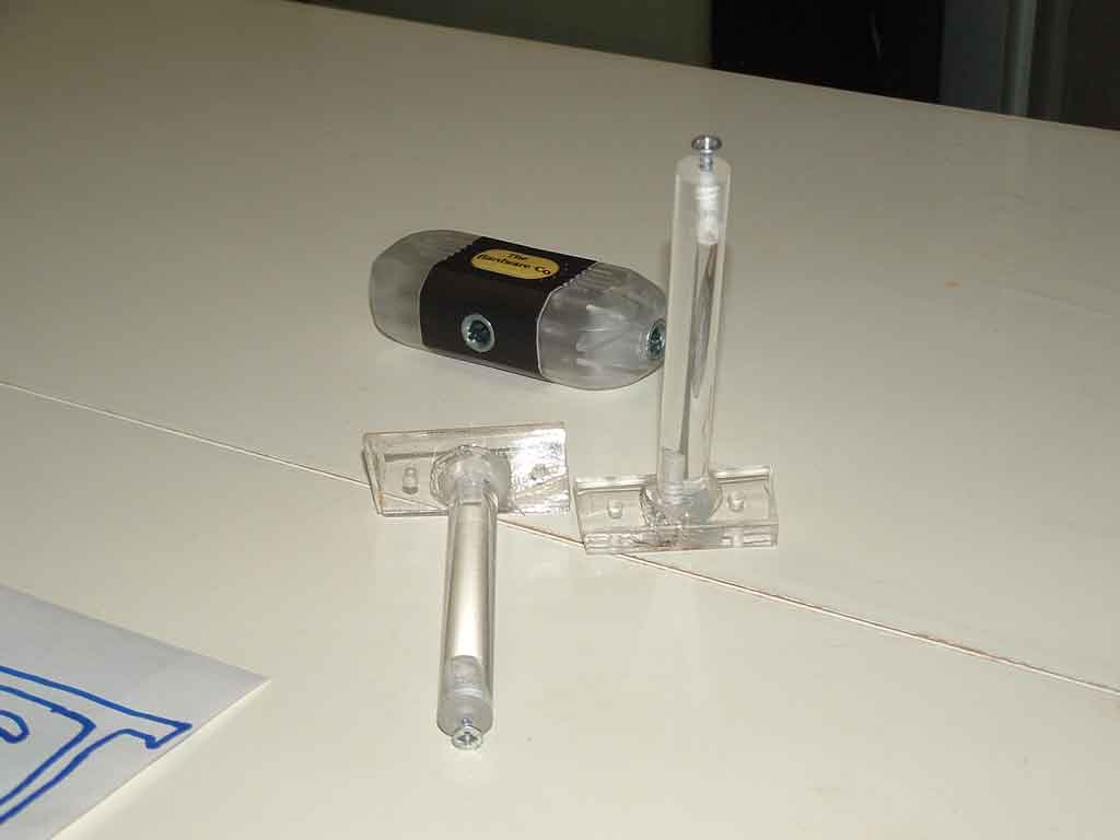

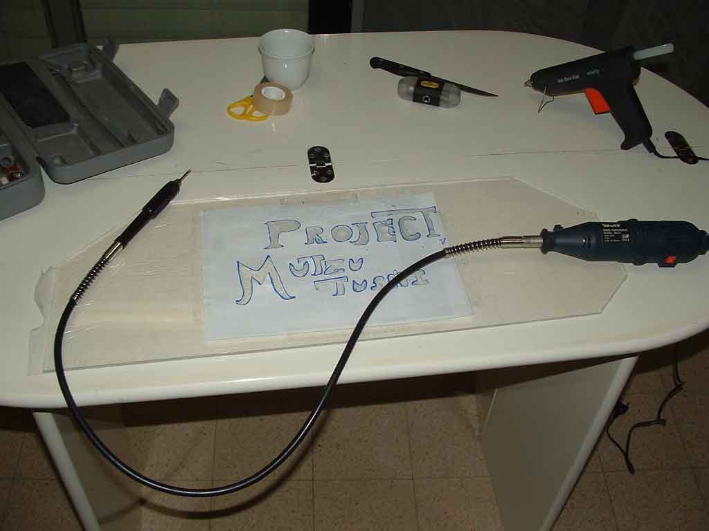

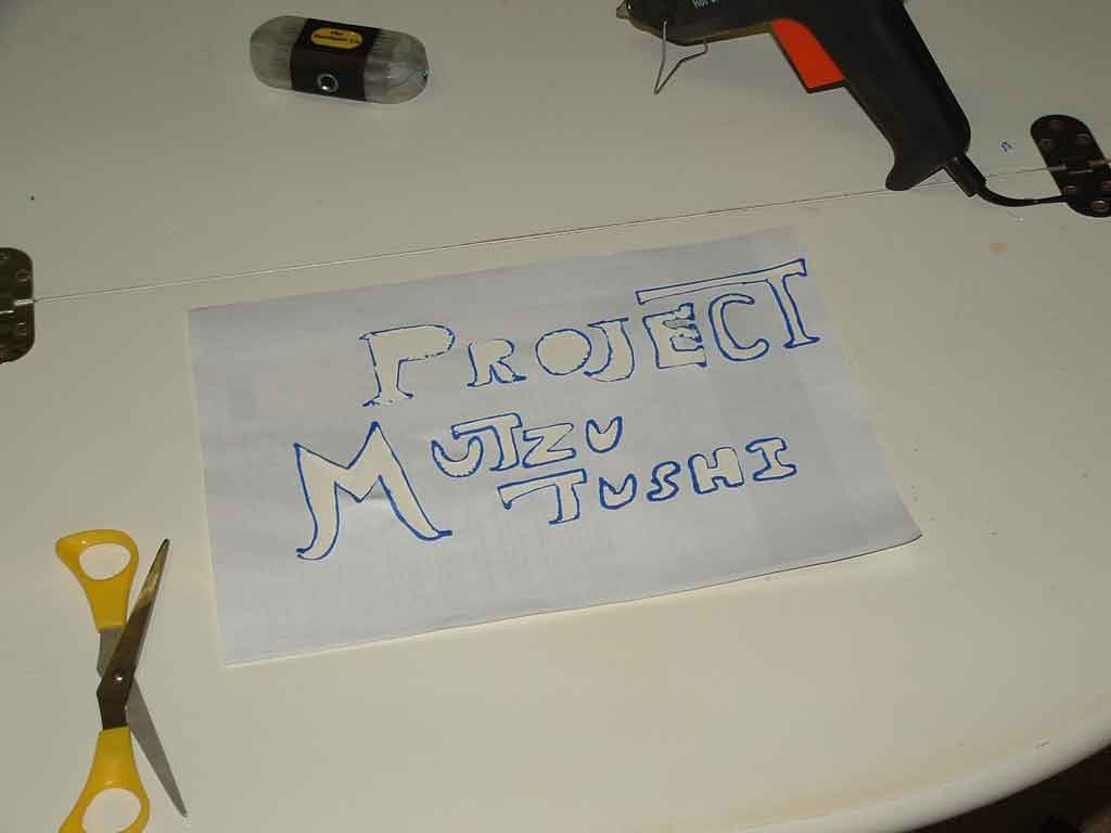

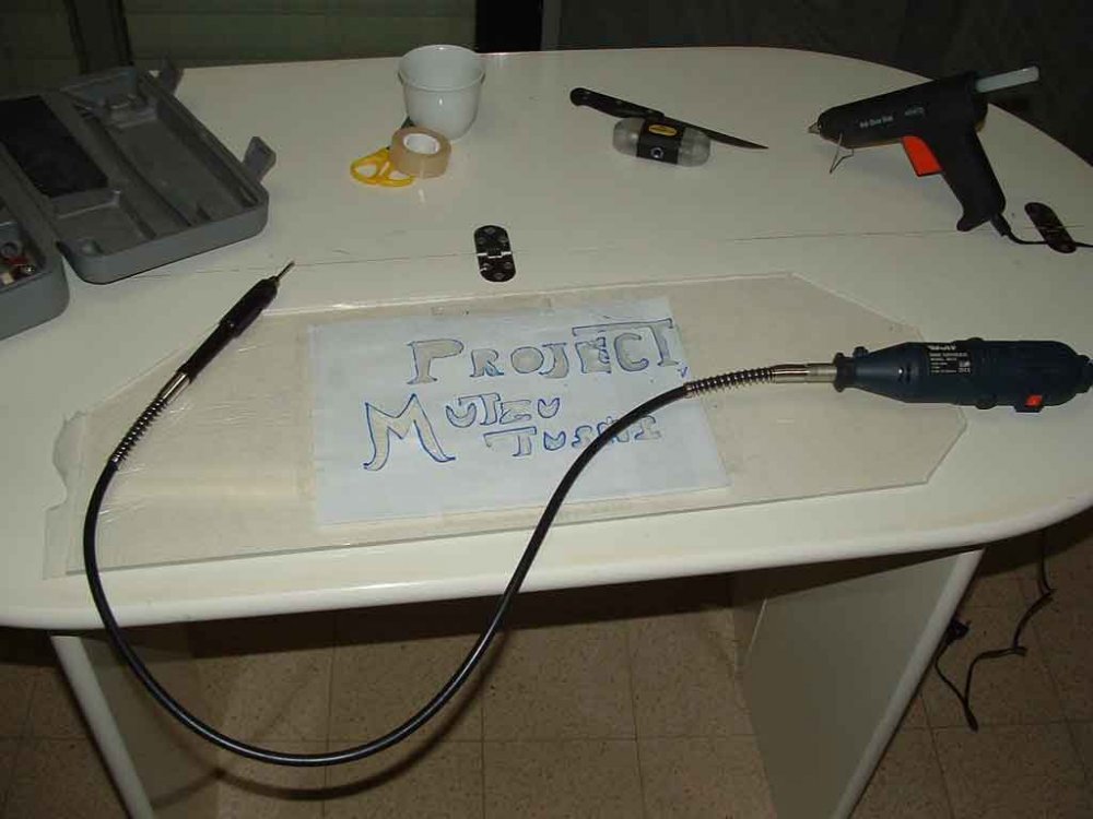

הסברים: לוח פרספקס 5 מילימטר - קיבלתי בחינם, בגדול עולה משהו בין 35 שקלים ל45 שקלים המידה היתה 30 ס"מ על 70 ס"מ את הלוח חתכתי למידה ולצורה הרצוייה בעזרת דרמל (מולטי-טול) עם שתי דיסקיות חיתוך מוצמדות יחד. פרספקס מתפוצץ ונסדק בקלות לכן צריך לחרוץ עמוק לפני ששוברים את החלק שאותו רוצים להוריד. לאחר מכן לקחתי שתי מוטות פרספקס ממעמד ישן של מדפסת ובעזרת עודפים מהפרספקס שחתכתי יצרתי להם בסיסם ואת המוטות הדבקתי בעזרת דבק חם לבסיסים שלהם לאחר ההברגה מלמעטה. לאחר מכן יצרתי שבלונה מנייר שבו רשום באנגלית project mutzutushi ואת השבלונה הדבקתי לפרספקס. בעזרת הדרמל וראשי חריטה (שיוף) מברזל - חרטי לפי השבלונה את הכיתוב ללוח - לא קשה במיוחד אבל דורש סבלנות. לאחר מכן - בעזרת המבער, כן זה אני בתמונות... עשיתי "פוליש" לקצוות של הלוח שהן בעצם אפורות בגלל השבירה - לאחר השימוש במבער הקצוות נהיות שקופות בדיוק כמו שאר הלוח. לאחר מכן - הדבקתי "טפט" פלסטי שחור על גבי הלוח והשתדלתי להוציא את כל בועות האוויר - לפני כן יצרתי (התאמתי) חורים בלוח ובדקתי שה"כיסוי" יושב טוב ומפאשר למושב האחורי להסגר למקומו בשלום. הדבקתי את הלוח והנה זה מוכן... בערב אני אצלם תמונה של הלוח עם התאורה של המגברים. מראש לא היתה לי כוונה שהלוח יכסה את כל המגברים אלא רק יסתיר קצת את החוטים ויהווה שם יפה ומואר לפרוייקט. -
שלום לכולם, הושלם היום פרוייקט "מוצוטושי" - אל תשאלו למה השם הזה... הפרוייקט בוצע בעבודה עצמית בלבד וכלל: תושבות לטוויטרים שהזוית בהן בוצע בעזרת פיברגלאס פודים למידבאסים על הדלתות תיקון של הפאנל המרכזי בדשבורד וצביעתו לכסוף התקנת פודיום לשני סאב וופרים 8 אינטש על המגש האחורי ריפוד הרצפה של תא המטען, הרכבת שני מגברים על פלאטה מתוחה בויניל החלפת החיווט ל4 גייג' וכווני מערכת עד כאן הכל פורסם כבר בפורום. היום ביצעתי את הטאצ' הסופי שזה כיסוי למגברים - אני משרשר 8 תמונות - נא להיות סבלניים אני אסביר את תהליך העבודה - הערות, הארות, שאלות ברכות וביקורות יתקבלו וינתנו בברכה. תמתינו עד שאסיים את השרור... תודה
