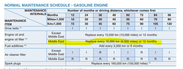

  14. שים לב שאמורה להיות כוכבית לגבי middle east, משהו בסגנון הזה:
