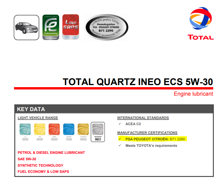

  16. מאוד מוזר, על פי האתר של TOTAL עושה רושם שהשמן כן מתאים לרכב: ועכשיו שאני בודק יותר לעומק באתר של just motor אני רואה שהשמן שהוא מחזיק של TOTAL כן עומד בתקן המתאים, הוא פשוט לא נמצא במלאי [ בגלל זה לא בדקתי אותו בפעם הקודמת, הלכתי על מה שכן יש במלאי ]
  17. תנסה את צנטרל חלפים בתל אביב
  18. בכל מקרה ה TOTAL 5W30 שמחזיק אבי לא עומד בתקן המתאים לרכב הזה. אז נשארת עם ה MOBIL1 שכן עומד בתקן ובצמיגות של PSA.

  22. אבל למה לקנות שמן שלא מתאים? אתה צריך 5W-30 בתקן שציינתי. השמן של OWS לא מתאים לדרישות יצרן. בשביל 300 מ"ל לא בטוח ששווה לך בכלל להוסיף אם אתה לקראת טיפול, עדיף לך לקנות מהמוסך ליטר שמן מאותו סוג ששמים לך בטיפול.
  23. על פי הספר שברשותך, התקן שרשום על ה OWS שייך לצמיגות 5W-40, לצמיגות 5W-30 יש תקן שונה.
  24. כמו שכתבתי וכמו שאתה רואה בספר שלך, אתה צריך 5w30 בתקן B71 2290
  25. לפי ה MOBIL1 שהציעו לך, התקן שאתה צריך לחפש של רנו הוא B71 2290 זה מה שמתאים לרכב שלך, אם זה מסומן על השמן, אתה יכול להשתמש בו.
