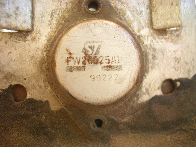

אני רוצה אחד ולתמיד ועוד הרבה בפורם להבין את המערכת הלא אמינה הזו ב 205. אין לי מושג מהייכן ניתן להשיג סכימה של החשמל של המפוח ב 205. betamaxouner אם תוכל להביא לנו כאן מק"ט של הטרנסיסטור דגם ושל איזה חברה . זה ממש אבל ממש יעזור לרבים כאן. לי יש בבית 3 טרנזיסטורים קומפלט כמו בתצלום, כאלו שנישרפו(2 רכבי 205) כל פעם קניתי חלק קומפלט משומש. עם אפשר להחליף רק טרנזיזטור לאחד טוב יותר (אפטר מקרט) זה יהיה ממש טוב. אני מחר יעלה את הכיתוב על הטרנזיסטור. אביב הייתי רוצה שיהיה לי את הידע לעשות reverse engineering אבל אין לי ידע לכך. אני מוכן לעשות הכל ,הכל לשפר ולסדר את המערכת הזו אחת ולתמיד. ועוד הרבה בפורם הזה ו ב PSI. בעיית האמינות מתחלקת ל 2 אחד טרנזיסטור שנישרף בעזרת betamaxouner אולי נמצא פיתרון אמין יותר. אני אישית קונה 4 ..שיהיה לי ליד המיטה ביחד עם האלטרנטור ..חה חה חה . בעיה 2 זה כרטיס פוטנציומטר הדפוק שייש לו אורך חיים של חולדה . לי אין שום בעיה לבטל אותו ולשים משהו אחר במקומו. אין לי שום בעיה להעמיד את רכבי לניסויים וגם אין לשום בעיה לנסוע גם דרומית לחיפה בשביל כך. יש לי רב מודד מה שאנחנו צריכים זה מישהו שמבין+סכימה+רכב ניסויים+רב מודד והמון רצון טוב. רק לעזאזל בו נשים לזה סוף. ונמצא פיתרונות אפטר מרקט. רק תידעו שמרק עוזר לי המון ואף שלח לי אב טיפוס שיכול לגאול אותי מיסורי מרק שוב תודה על הנכונות והעזרה הרבה. זו לא הפעם הראשונה שאנשים עוזרים כאן מעל ומעבר לאנשים שהם לא מכירים ללא כל תמורה ורציתי לציין זאת לחיוב אני רק מקווה שגם לי יתאפשר לעזור כך לאנשים אחרים. אז קדימה חבר'ה תשתמשו בי וברכבי. mush -

כן אבל למה צריך כרטיס מודפס שמתנהג כנגד משתנה/פוטנציומטר קיים לפני אותו רכיב שתקוע בתעלת איורור(תמונה). למה אין בורר מצבים(תמונה) במקום אותו כרטיס(תמונה) ההשערה שלי שאותו רכיב שבתעלת קרור מבצע בפועל את הורדת המח כך שהמפוח יעל על מהירות חלשה יותר. כך שהוא סופג בפועל את התצואה > התחממות רבה. הוא מקבל את הפקודה כמה התנגדות ליצור על הקו מהרכיב מאחורי הבורר עצמו. שאינו לוקח על עצמו את ההורדה עצמה ולכן לא מתחמם. אבל למה בבדיקה גם ברכיב בתעלת איוורור יש 6/8 אמפר וגם ב כרטיס יש 6/8 אמפר. אז הוא אמור להתחמם. או שחירטטי בטרוף ולאחר שמונה שעות עבודה ליד קנגו שקודח לי בטרוף במוח אין מנוס מהזיות או שלא. מישהו? מה יחסי הגומילן בינהם? בכל מקרה מרק שלח לי משהו שאני מקווה שיפתור לתמיד בעיה זו. אני רק רוצה להבין. -

מתחיל להיות מובן לי כל הסיפור הזה. יש משהו שלא מסתדר לי: ב 205 יש רכיב שיושב בתוך תעלת האיוורור הבנתי שזה נגד מהיריות/ חלק אומרים שזה טרנזיסטור בכלל. מאחורי הבורר של מהירות המפוח בתוך הרכב יש גם בורר שהוא סוג של פוטנציומטר. שמתוכנן בצורה דפוקה ומתקלקל כל הזמן. מבדיקה שערכתי התחום נע בין 0 אוהם(חיבור ישיר) ל 3.5 +- אוהם במהירות החלשה ביותר. הבדיקה נערכה ברכיב מאחורי בורר המהיריות (כרטיס)כאשר זה מנותק מהרכב. למה צריך 2 נגדי מהיריות(או נגד מהיריות/פוטנציומטר+טרנזיסטור/נגד מהירויות מהן יחסי הגומלין בינהם? למה "הפוטנציומטר" הנ"ל לא מתחמם כמו הנגד/ טרנזיסטור בתוך תעלת האיוורור. היום ראיתי פוטנציומטר של עד 1.5 קילו אוהם 50 וואט. הבנתי שנגד מתחמם מאוד בערכים אלו . הפוטנציומטר שראיתי לא נראה שהוא מתוכנן לחום גבוהה. יש לו חרירים זעירים מאחורה וזהו זה. אין Heat sink או אפילו אופציה לחיבור ל Heat sink. עם יש פוטנציומטר שעובד בערכים המתאימים 12V כפול 6/8 אמפר =72/96 וואט. למה צריך את הנגד/..הבנתם את הרעיון בתוך תעלת האיוורור? בניסוח מחדש למה אין בורר מצבים פשוט ואמין בתוך הרכב? תודה נ.ב חזרנו לתחום רכב ,אולי כדאי להעביר לפורם טכני. -
