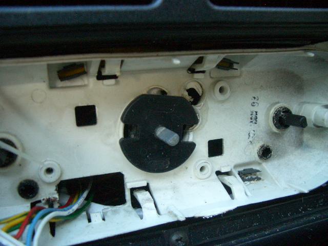

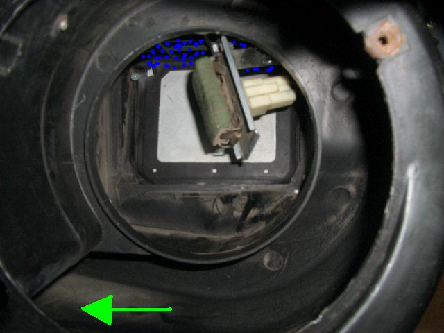

כמו שאתם רואים הבורר מהירויות הורכב מאחורי הכרטיס המקורי ונראה כאילו הוא שייך לשם מבחינת קוטר וגובה הציר פשוט מושלם. 10 דקות עבודה(קדיחה באמצעות מקדח כוס). בתמונה השניה אתם רואים את מיקום הנגדים. בדיוק מעל המפוח. אין שום דרך להכניס את הנגדים במיקום המקורי של הטרנזיסטור המקורי! כל מיקום אחר בתעלה נשלל עקב העובדה שהדבר מצריך פירוק פלסטיקה נרחב. דבר שלא מומלץ ב 205 (אתה לא יודע מה ישאר לך ביד, גם במודל 99). הצילום הוא מזוית המפוח שפורק לצורך הצילום. הנקודות הכחולות מציינות את חרך זרימת האויר מתוך הרכב לתוך המערכת. החץ הירוק מציין את זרימת האויר שנהדף לתוך המערכת באמצעות המפוח. *כבר משלב מוקדם האופציה להכניס אויר מחוץ לרכב בוטלה אצלי עקב פתיחה עצמאית כאשר נסעתי במהירות גבוהה, עקב מנוף שבור שהגישה אליו מצריכה יכולות של איש גומי(אני רוצה אויר צח אני יפתח חלון). האויר הנשאב מתוך הרכב מקרר את הנגדים וממשיך לתוך המערכת. ההתקנה במקום זה איננה יפה כלכך, אך פשוטה ויעילה. החיווט נעשה כמו שדובר מקודם.(במידה ומישהו צריך עזרה בזה שיפנה אליי). חברה פיתרון נחמד ופשוט ויעיל, אך... ישנם 3 מהיריות כאשר גם החזקה ביותר עוברת דרך נגד. זאת מישום שבבורר שברשותי יש 3 מהיריות ולא 4. המהירות החזקה ביותר איננה המהירה ביותר. חיבור ישיר לקו מתח מהמצבר ייתן מהירות נוספת חזקה עוד יותר. זאת אומרת 4 מהיריות ולא 3. במקרה שלי העדפתי להישאר עם הבורר שיש לי ולא לחפש בורר נוסף בעל 4 מהיריות שיעמוד בזרמים גבוהים עד 10 אמפר בפיקים. הבורר חייב להיות מסוגל לעבוד ללא מססרים. הנגדים הנ"ל נמצאים ב פולקווגן,סקודה,אודי. זה שייך ל גולף 97 אם אני לא טועה. חשוב למפוח הפלוס מחובר קבוע והמינוס הוא זה שעובר דרך הבורר \נגדים. זהו אני מודה לכולם על העזרה הרבה. במיוחד למרק שאלמלא הוא, רבים מאיתנו היו נשארים ללא תשובות בנוגע להרבה שאלות. ואביב שאת סבלנותו שלא במתכוון בוחן אני לפעמים. תודה לך שידעת לנתב בצורה תמצית ועינינת כשצריך. ולכל השאר גם לכם תודה. מקווה ששירשור זה יעזור לאחרים שנגנבים ממערכת איוורור פנימית סוררת. נ.ב בצער וייגון הרכב נמכר אתמול. ולכל השואלים בכיתי כמו ילד קטן. שתהיה לנו שנה טובה וזהירה בדרכים mush -
