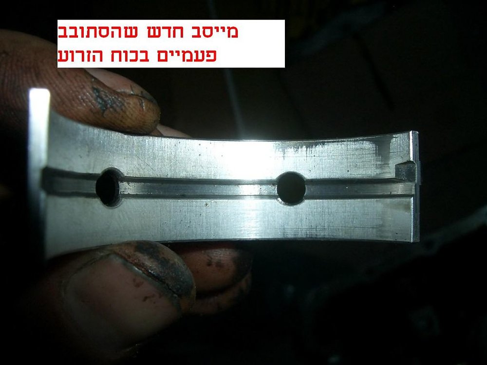

מה אני יגיד לכם, התלבטות. קטעים מבריקים מעידים על לחץ מוגבר על האזור, עקב התאמה לקויה של המכסה לפני חריטת הליין, הם מצויים לרוב על כל המייסבים ובאזורים שונים=פני השטח נפגמו?! חריצים אין! כי המנוע לא הסתובב כשהכל היה תפוס(הסתובב פעמיים כששחררתי קצת ברגים,לפני חריטת ליין). חבל שלא צילמתי לפני שסגרתי. נ.ב האם ניתן היה להשתמש בשרלק במקום בסיליקון אדום (למייטב ידעתי לשימוש בשרלק צריך את הנייר אטימה?) בין המכסה לבלוק אין נייר. תודה
קיבלתי את התגובה של אורן ורצתי להרכיב. עליתי עכשיו וראיתי את הודעתך דניאל. הרכבתי הכל למעט משאבת שמן וקרטר. האם אתה ממליץ לפרק הכל ולבחון את המייסבים שוב? מה לא נראה לך בהם? נ.ב החיבור של משאבת שמן למכסה של המייסבים מתבצע באמצעות 3 ברגים. אך לא זכור לי שייש אטם בין המשאבה למכסה(באזור של החור שמעביר את השמן). הגיוני שצריך להיות אטם. לא מצאתי התיחסות לכך בהיינס. בכל מקרה הכנתי אטם (תמונה) מנייר מיוחד אני יכול לשים שרלק, ובברגים לשים שייבות בעובי האטם ולסגור. זה יגביע לי מעט את המשאבה אך זה טוב עבורי כי לעניות דעתי השרשרת מעט רפויה. הגבהה של מלימטר אפשרית מבחינת מקום או פשוט לשים שרלק/סיליקון אדום ולסגור.
אורן תודה רק בשביל השקט הנפשי "דבר נוסף שאולי יש לו קשר או שיכול להשפיע... אני משתמש באותם מייסבים שהשתמשתי כאשר המכסה עדיין לא עבר חריטת ליין. ובחלקים מסויימים הם מבריקים לפעמים בצדדים ולפעמים באמצע(תמונות של 2 מייסבים לדוגמה) . האם זה בסדר להשתמש בהם? החרט שביצע הרכיב ואמר שאין בעיה . מה אתה חושב?". התמונות בהודעה הקודמת. תודה על העזרה וההדרכה איתי
ok עשיתי את מה שאורן יעץ לי והצלחתי לצמצם במעט 0.005 ואלוי אפילו מעט יותר(כולם בין 0.050 ל 0.060+- ) אך על מנת להגיע לכך הייתי צריך לשייף יותר מפעם פעמיים. לקחתי נייר שיוף 400 ומשכתי על פניו את חצי הממיסב. כל "טיפול" שקיבל חצי המייסב של המכסה, קיבל גם חצי המייסב שבבלוק. כל משיכה כזו הגדרתי כפעם אחת. את המייסבים בלי המרווח הגדול יותר העברתי כ 4,5 פעמים(כל חצי מייסב). הפסקתי כי אני חושש שאני עלול לגרום נזק? אורן דבר נוסף שאולי יש לו קשר או שיכול להשפיע... אני משתמש באותם מייסבים שהשתמשתי כאשר המכסה עדיין לא עבר חריטת ליין. ובחלקים מסויימים הם מבריקים לפעמים בצדדים ולפעמים באמצע(תמונות של 2 מייסבים לדוגמה) . האם זה בסדר להשתמש בהם? החרט שביצע הרכיב ואמר שאין בעיה . מה אתה חושב? נ.ב במייסב החמישי הרחוק מהטיימינג סימן הפלסיקגייג עדיין בצורת קונוס כאשר החלק הרחב הינו 0.045 והרחב כ 0.55 +-(תמונה) אני יכול להניח לזה? תודה

כל מייסב מכיל 2 חצאים ו 4 קצוות. לשייף מעט את כל ה 4 הוא רק 2 ? ואם 2, אז באותו חצי או אחד בחצי 1 והשני בחצי 2? נגד כיוון המייסב, מה הכוונה? המטרה לפי דבריך להגיע ל 0.050 אז זה אומר שייש לי רק 3 מייסבים שיעברו את התהליך קראתי איפשהו בהיינס שייש להשתמש בנייר מים 400. אך איך אני יודע כמה זה קצת? תודה
אז ככה המכסה המקורי לא נמצא. לכן ביצעתי חריטה והתאמת המכסה שברשותי. בדיקת פלסטיקגייג העלתה את הממצאים הבאים: טיימינג ממיסב 1- 0.063 מייסב 2- 0.063 מייסב 3- 0.060 מייסב 4- 0.050 מייסב 5- 0.50 (יש שאלה חשובה בנוגע למייסב זה..בהמשך). אם זה תקין? לא יודע בהיינס רשום שרכב עד אמצע 1993 המרווח המותר הוא 0.010-0.034 עד אמצע 1993 מותר 0.023-0.083 אצלי הבלוק הוא 99 הקראנק (שלא נחרט לעולם) משנת 89 מכסה מייסבים משנת 89 משאבת שמן 89 בקיצור הכל 89 למעט הבלוק. שאלות 1- האם על פי הממצאים המרווחי שימון תקינים? 2- במייסב החמישי (הכי רחוק ממשאבת השמן)לאחר סגירת ברגים על גביי הפלסטיגייג על פי המומנט הנכון הפלסיגייג נראה כמו בתמונה. כאשר החלק הצר הוא 0.045 והרחב 0.050 חשבתי אולי יש ליכלוך אך לא הבחנתי בכלום. מה לעשות? קריטי? *משאבת שמן נבדקה ונמצאה תקינה ללא חופשים ורווחים גדולים מידי. תודה
