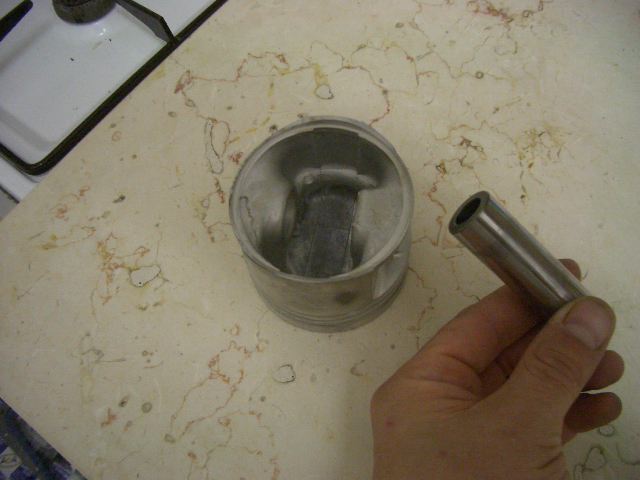

ok החלקים הגיעו. 2 שאלות 1. ידוע לי שהפינים בבוכנה צריכים להיכנס בלחץ. בבוכנה אחת הפין נכנס חלק לחלוטין (אין חופש כשהוא בפנים). האם זה תקין? 2.הבוכנות נכנסות חלק לתושבות שלהן. טבעות האטימה הכתומות הן הדבר היחיד שמונע מנוזל קרור לחדור לשמן, או שייש להשתמש בשרלק או חומר אחר בנוסף?
