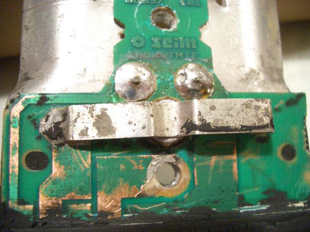

שניי המעגלים שייכים לטרנזיסטור FW26025A1 הלכלוך השחור היה סיליקון שהסתיר הכל היה קשה להוריד. יש חלודה ברגל השלישית\גוף. פס ההולכה בשניהם רגע לפני שהוא מתחבר לגוף (דרך הברגים)הוא קרוע מלא קורוזיה.. באחד היו ברגים שהוצאתי(כנראה שיחקו עם זה פעם) בשני החיבור מקורי. המצב לא מזהיר אבל יש מה לעשות. אולי כדאי לסדר הכל ולנסות את המקוריים שוב? עם איזה חומר לנקות קרוזיה ,חלודה ,סיליקון. ניסיתי אצטון לא הולך. לנסות אלכוהול 95, או משהו אחר? אולי הם תקינים. האם ניתן באמצעות רב מודד לבדוק עם הם תקינים? נ.ב מרק חזרתי אליך באוף טופיק. בברכה mush -

מגניב אני יחבר את שני הטרנזיסטורים ובמידה והכל עובד אני ירכיב עליהם היט סינק כמו שהמלצת. כמובן שרכשתי משחה. קיט התקנה..3 מקומות שונים הסתכלו עליי בחיוך ואמרו שאין להם . ברגים רגילים+דיסקיות רגילות יש לי. מספק, או שכדאי להמשיך לחפש? צפו לעידכונים. -

ok רכשתי את 2 הסוגים. FW26025A1=2N6284 BDX66=T1829-1 במקום 2N6284 הוא נתן לי NTE251. הוא טוען שזה החליפי שלו. אפילו הראה לי במחשב. האם זה נכון והאם הוא החליפי המתאים ל FW26025A1? על האריזה של NTE251 רשום: PO-160W LC-20A LS-500MA BVCBO-100V BVCEO-100V BVEBO-5V HFE-2700TYP TO3 NPN ה BDX666 עולה 10 ש"ח. ה 2N6284 ו הNTE251 יקרים רצח אני שילמתי 45 ש"ח. מוכרים אותם בהזמנה מיוחדת גם ב 70 ש"ח. אבל זה מגיע עם רפידה טרמית (שקופה לא אפורה). אני כרגע לא מרכיב NTE251 עד שאני יקבל אישור להמשך ממרק. לגבי ה BDX66 אני יעדכן תוצאות. נ.ב אני ירכיב היט סינק גדול יותר וימרח משחה טרמית למנוע מצב של התחממות יתר. הפיתרון לבעיתנו(בעלי ה 205) קרוב מתמיד. mush -
