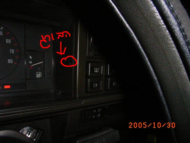

קשה לי להאמין שהצליחו להגיע לקוצב מים... למרות שבפיבוריט הכל אפשרי...
הוא נמצא במרכז הדש בורק מקדימה בדיוק מאחורי 4 הכפתורים...
והפירוק נורא קל.
מצידו הימני של הלוח שעונים ישנו בורג קטן שמחבר את החלק הנ"ל... ככה שיש להוציא אותו.
זהו אחרי שהוצאת את הבורג תמשוך בעדינות את כל החלק החוצה הוא פשוט נשלף... (הוא יוצא ביתר נוחות אם תכניס את היד לתוך התא הקטן (זהירות גם התא הקטן יכול להישלף בנפרד)).
צילמתי לך כמה תמונות שיעזרו לך להבין על מה מדובר...
