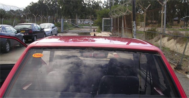

גם אני "סובל" מבעיה דומה.. לXRI שלי חסר הספויילר... הספויילר של הגולף (הגולף הקודמת, לא הנוכחית) באמת נראה מעולה. יש למישהו מושג עם הוא יכול איכשהו להתאים ל205, או לחילופין, על איזשהו ספויילר שדומה לו? מצופרת תמונה להמחשת המצב
