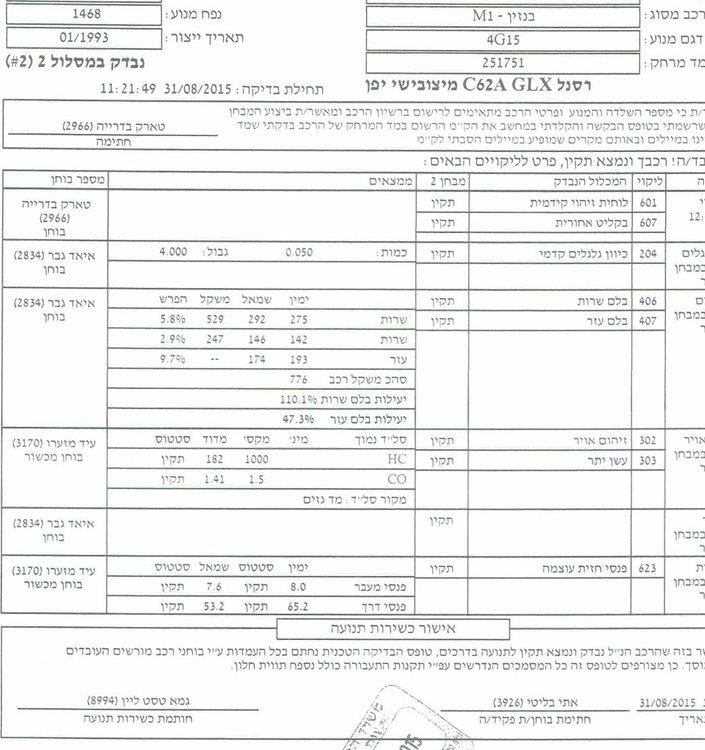

    לנסר 93' - טופס שלאחר טסט
    עמית ואסף תודה רבה. מה המספרים מציינים? האם אלה אחוזי הבלימה? עוצמת הבלימה? מה המספרים של האור מציינים? עוצמה? לומן?
    למה יש 4 בלמי שירות? האם האחוריים גם בולמים בלחיצה על הדוושה? מה אומרים הנתונים של הבלמים? איך הגעת למסקנה שהוא עבר בפעם שניה? הרי הייתי פעם אחת במסלול. תודה!
  23. אהלן חברים! לא היה לי זמן לכתוב כל כך כאן אבל עכשיו אני אתחיל לחזור לכתוב קצת על הרכב החדש שלי. התחדשתי לפני כחודש ברכב - לנסר 93' שמור. מה זה שמור? ספר טיפולים מלא מ-93 ועד היום. אז עברתי איתו שלשום טסט - מכה ראשונה. יש לי טופס מצ"ב ואני לא מבין אותו כ"כ. מישהו יכול להסביר לי לשם שמיים מה כתוב שם? תודה מראש!
