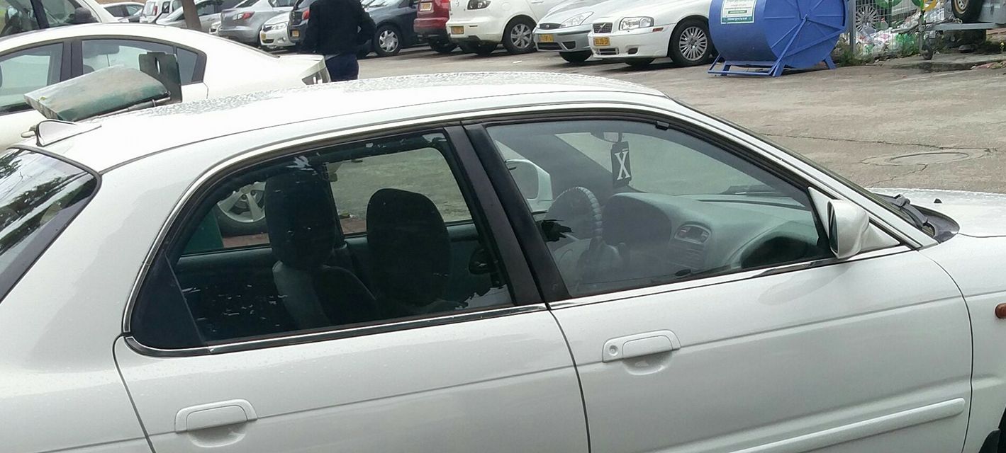

  3. אהלן חברים רציתי לשאול מאיפה אני יכול להשיג ניקל כזה מסביב לחלונות? יש לי קורולה 2001 אני יכול להזמין מאיביי ? אצלי יש גומי שחור כזה שמתחיל להתקלף
