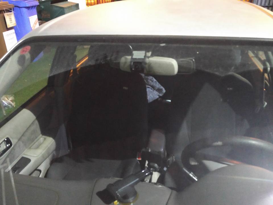

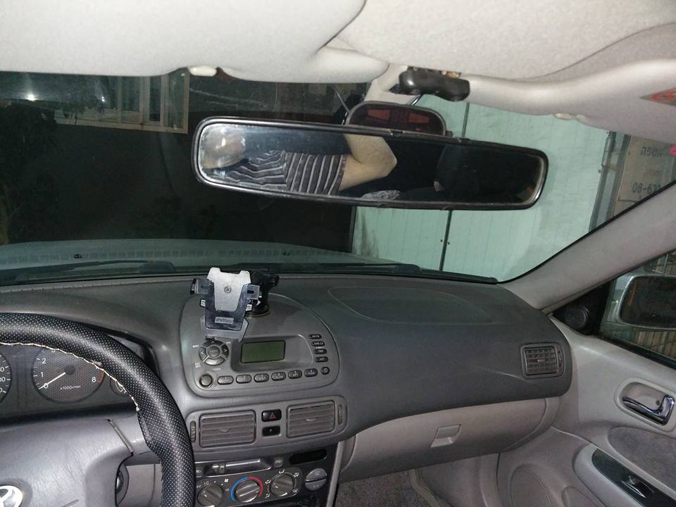

אהלן אחרי יומיים של שימוש ב a118c מהאתר gearbeast ההבדל די גדול מבחינת איכות צילום בין ה a118c לבין ה G1WH ש האיכות צילום של ה G1WH בהרבה יותר טובה אבל .... יש איתה כמה בעיות הבעיות של G1WH הבעיה הראשונה היא שאם לא נוגעים ברכב שישי שבת המצלמה מאפסת תאריך ושעה הבעיה השניה זאת הסוללה שמתנפחת ניסיתי לעשות ניסוי היה לי G1WC שהמסך נדפק לו פשוט חשבתי לקחת את הכבל ולהלחים אותו במקום הסוללה שיש לי ב G1WH ניסיתי לא עזר המצלמה לא נדלקה בכלל והתחילה לקרטע בהדלקה היתרון של ה a118c הוא שהיא בהרבה יותר דיסקרטית וגם הזווית צילום יותר רחבה והמצלמה דיסקרטית לא כמו ה G1WH ועוד יתרון שלדעתי הוא טוב במצלמה הזאת הוא שה a118c נדבק לשמשה ולא עם הוואקום שמתייבש מהשמש עם הזמן היתרון של ה G1WH זה שאפשר לסובב את המצלמה בעת אירוע למשל אם שוטר ניגש לחלון אתה פשוט יכול לכוון את המצלמה לחלון ב a118c זה לא אפשרי זהו כעיקרון נראה כמה זמן היא תחזיק מעמד התקנתי אותה ממש מאחורי המראה הפנורמית ככה שלא יוצא לי לראות אותה בכלל

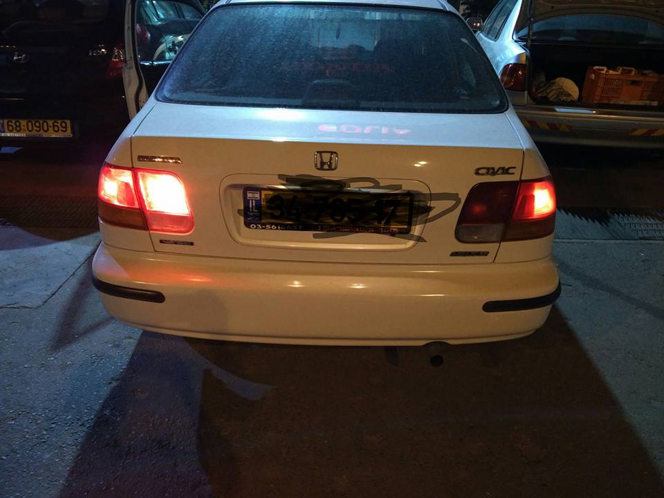

שלום חברים אין פה פורום חשמל , ונראה לי שזה מתאים יותר לכאן לפני חודש בערך קיבלתי טסטר מהסוג הזה בגלל שהתעסקתי עם מתח שהיה קצת גבוהה וקיצרתי היה בום בחלק שקיצרתי ונשרפה לי המנורה הקטנה במקום הנורה הזאת חיברתי נורה מהסוג הזה http://he.aliexpress.com/item/2x-T4W-Led-Car-Bulb-for-Indicator-Lamp-Door-light-With-12V-DC-10-SMD-5730/32581848592.html האם הנורת לד הזאת גם משמשת לי כפיוז במקרה של קצר? תודה
נראלי שככה כי זה אמור להיות כי אין לי שם בכלל נורה חוץ מהנורה של הרוורס כאילו הבית מנורה חסומה כמו שאפשר לראות בתמונה אבל אני אשמח אם תבדוק סתם מתוך סקרנות זה מאהבהה

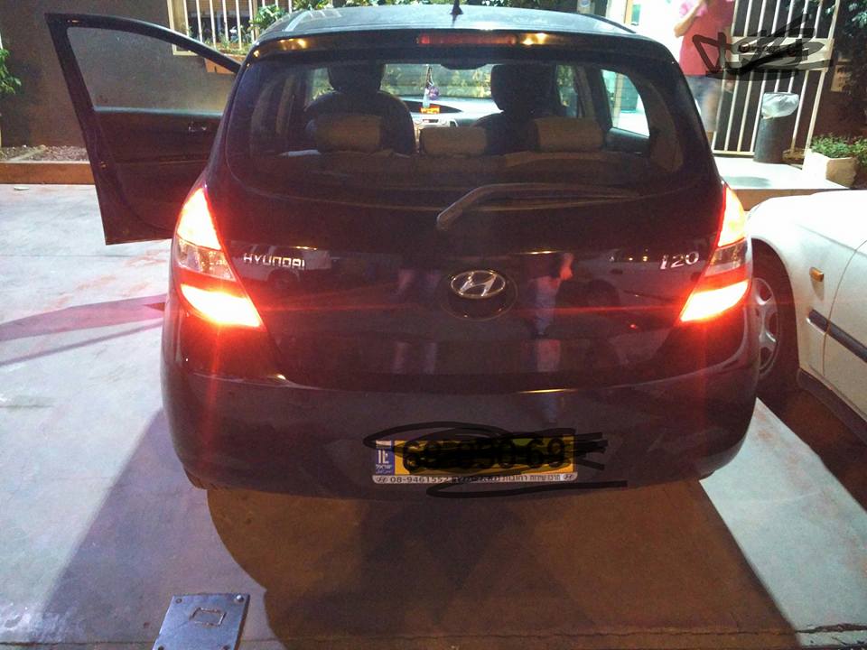

אהלן חברים רציתי לדעת האם זה תקין שמנורה אחת לא דולקת הקונקטור השמאלי הקונקטור הימיני היום שברתי את הראש לא הבנתי למה הנורה הימינית לא דולקת שאני לוחץ על הכפתור של האורות ערפל השמאלית דולקת והימינית לא ואז שילבתי לרוורס ושמתי לב שהנורה הימינית היא של הרוורס ובדקתי אצל חבר בהונדה אותו הדבר הדבר תקין?

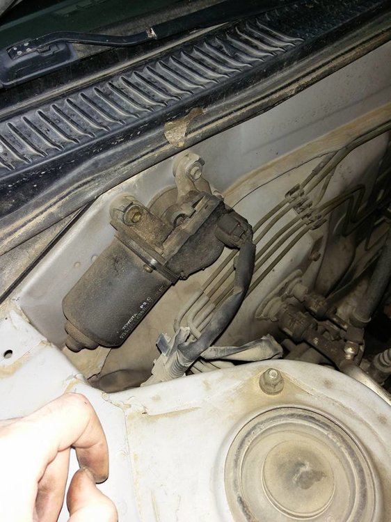

אהלן רציתי לקבל קצת מידע לגבי החלקים שמופיעים בתמונות מה הוא כל דבר? החלק מ"ס 1 תמיד עניין אותי לדעת מה זה

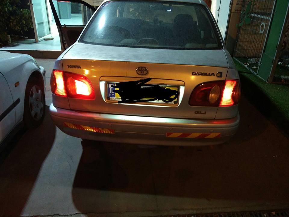

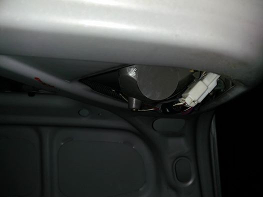

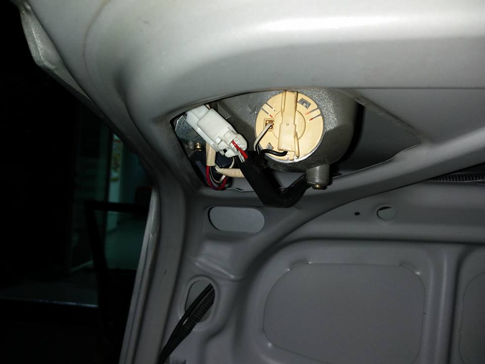

אורות ברקס דולקים באופן קבוע (קורולה 2001)
klasa פרסם הודעה בנושא של klasa בתוך טכני, אחזקה וטיפולים
כן אהה היום שהגעתי לרכב אני מנסה לפתוח אותו עם השלט ואין כלום אמרתי אולי הסוללה , פותח את הדלת עם המפתח אין אזעקה פה חשדתי , הכנסתי המפתח לסוויץ' מסובב כלום טוב אמרתי לעצמי הגיע הזמןןן המצבר חמש שנים איתי (שנפ) ובאמת הגיע הזמן להחליף אותו הנעתי עם בוסטר שהזמנתי מאיביי למזלי כי נתקעתי בחור הגעתי הבית חניתי ברוורס ושכן שלי אמר לי שהאורות ברקס דולקים ואני כזה ?.. מה איך ? כבר תיכננתי להחליף מצבר מחר הבנתי שזה מה שבעצם פירק לי את המצבר שאלתי את מאור המושיע מה קרה ? הלך היוניט? והסביר לי על הכפתור הזה שלא היה לי שמץ לפני זה זרקתי מבט על השטיח וראיתי את הקליפס הזה שבור אז תודה לשכן תודה למאור ותודה ליוטיוב שנתן לי את הרעיון -
סודר עשיתי קומבינה עם שייבה במקום הקליפס עובד מצוין אפשר למחוק את האשכול -
שלום היום גיליתי חתיכת פלסטיק שבורה על השטיח כנראה שזה הפלסטיק שלוחץ על הכפתור של היוניט ברקס מה שבעצם משאיר את האורות ברקס דולקים באופן קבוע ניתקתי כרגע את הקונקטור מהיוניט ברקס ורציתי לשאול מאיפה אני יכול לקנות קליפס כזה? זה בא קומפלט עם היוניט עצמו? מוכרים בחנות חלפים? או שפירוקיות? תודה
