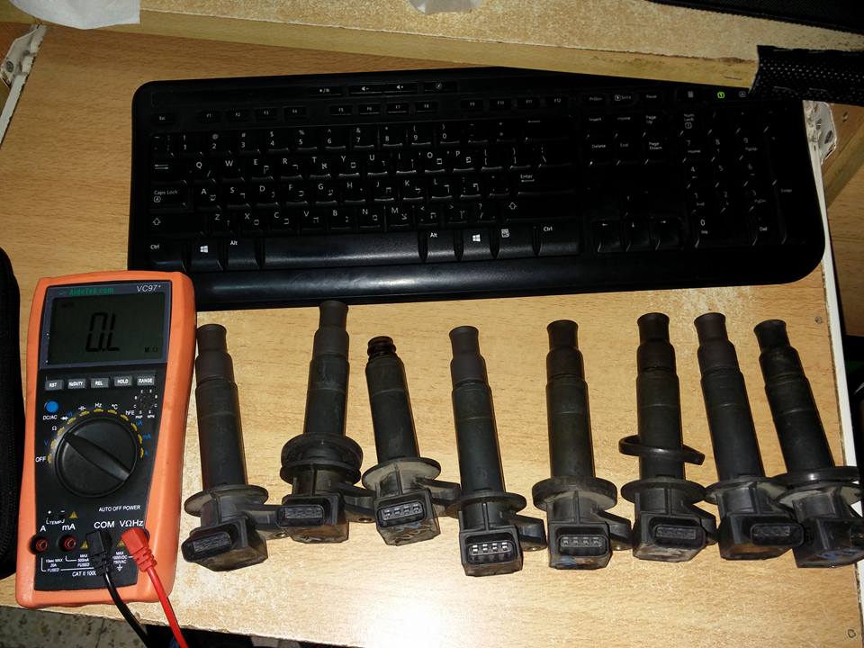

אהלן חברים רציתי לשאול האם יש אפשרות לבדוק דרך רב מודד סלילי הצתה? אם כן אז איך? יש לי שמונה כויילים שפורקו מרכב שגימגם תודה

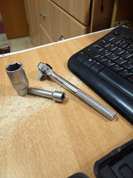

מאור תודה על העצה הזמנתי גם את זה מאיביי ב7 שקל http://www.ebay.com/itm/261971794241?_trksid=p2060353.m2749.l2649&ssPageName=STRK%3AMEBIDX%3AIT
המחיר שהציעו לי ב ל.כ זה 40 ש"ח על בוקסה מגנטית ו80 שקל על המאריך הזמנתי מאליאקספרס בוקסה 16MM לא מגנטית ב 5 דולר = 20 ש"ח ואת המאריך ה15 דולר 40 ש"ח סה"כ 60 שקל אני לא צריך מגנטית כי אין לי מוסך , לא בעיה להוציא אותם עם הכוייל עצמו http://he.aliexpress.com/item/BESTIR-taiwan-original-L-250MM-long-10MM-3-8-Dr-extension-bar-chromium-vanadium-steel-NO/2047840619.html http://he.aliexpress.com/item/BESTIR-Taiwan-made-10MM-3-8-Dr-Spark-plug-socket-size-16mm-mirro-surface-L-65MM/611272050.html
תודה ,אבל מעדיף ראצ'ט אני אברר מחר מה המחיר, לא ידעתי על המקום הזה תודה לכם.
אסף תודה השאלה כמה כל זה יעלה לי
רציתי שיהיה לי אחד כזה בארגז אני אבדוק כמה זה עולה בל.כ או באיביי מקסימום אשאיל ממך תודה האם המאריך בקישור יתאים לי?
אני מרמלה בדקתי אצל אלקרם חנות חלפים בהרצל והעסק ממש לא זול אני צריך רק מאריך ואת הבוקסה עצמה , לטויוטה שלי, ולמאזדה 3 אקטיב 2008 , שנראלי במאזדה זה 21MM ויש לי את הבוקסה

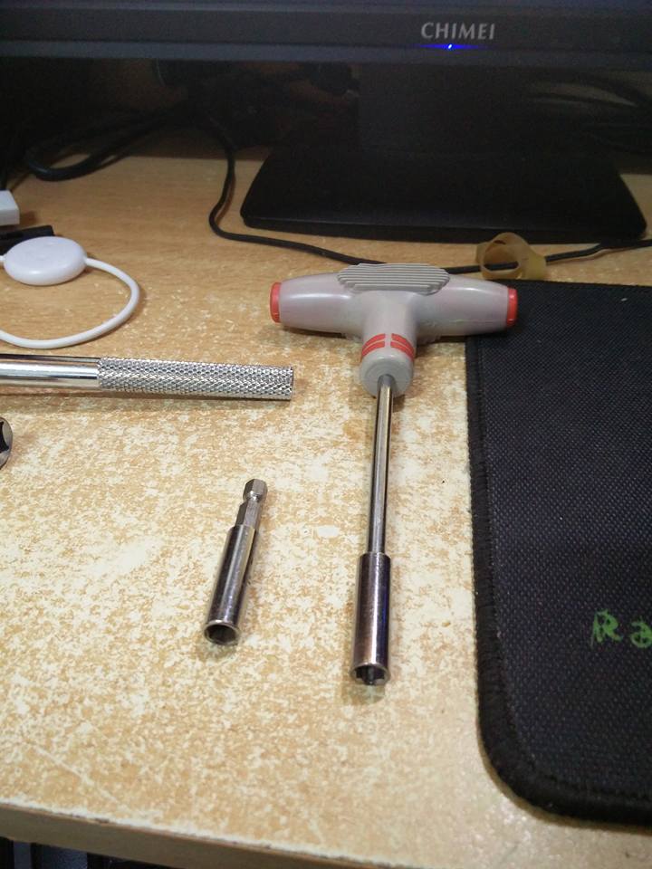

שלום ערב טוב רציתי לשאול בנוגע למידת ראצ'ט לצורך החלפת פלגים יש לי כרגע בוקסה 21MM וראצ'ט עם מאריך קטן נראה לי שאצלי הפלגים צריכות בוקסה 16MM קורולה 2001 יש לי מפתח T קטן הזמנתי את המתאמים הללו מאיביי כדי לחבר את הבוקסה למפתח T אני רוצה לקנות גם מאריך לראצ'ט, כי נראה לי המאריך שיש ברשותי קצר מדי האם המאריך הזה יתאים לי ?.. http://www.ebay.com/itm/1PC-1-4-150mm-Elastic-Flexible-Extension-Bar-Shaft-Screw-Nut-Wrench-Connection-/321864866373?hash=item4af0a41a45:g:WgsAAOSwQTVV9neT אני חושב שעם הראצ'ט יהיה לי יותר קל ונוח להוציא את הפלגים מאשר עם המפתח T כששאלתי בחנות חלפים לגבי המחיר לבוקסה 16MM אמרו לי חמישים שקל דיי יקר אני אבדוק אם יש את הבוקסה באיביי.

עדכון הבעיה הייתה סלילי הצתה (כוהלים) קניתי ארבעה מפירוקיה (מקוריים) שילמתי 400 ש"ח עבורם שמוסכים ביקשו 1700 וגם 2000
