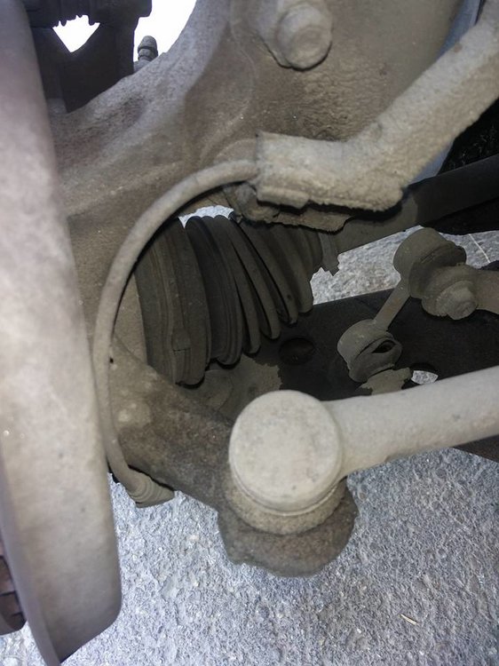

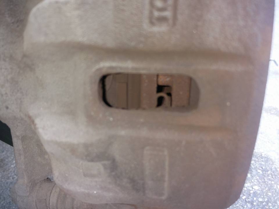

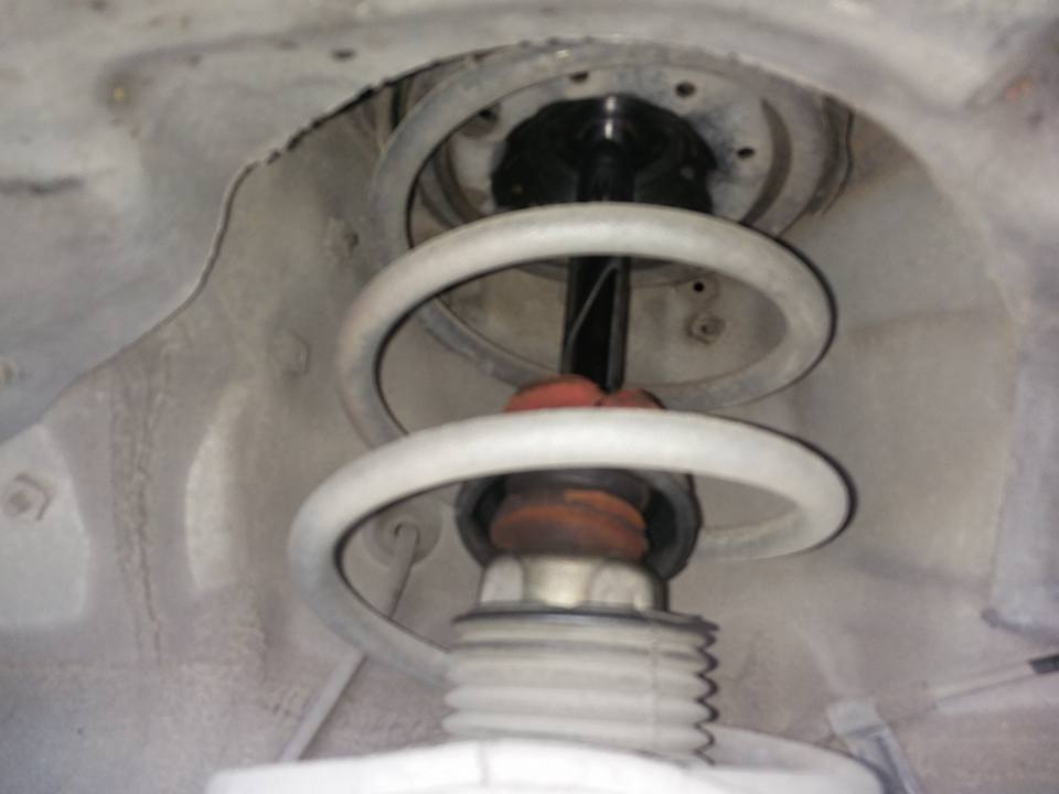

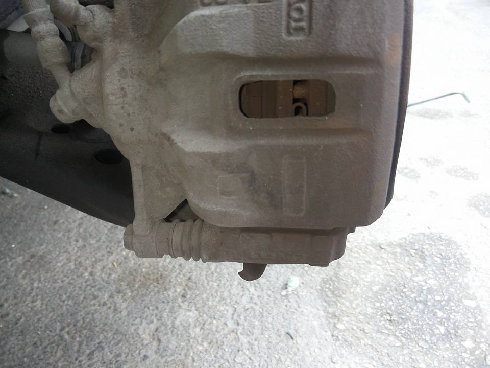

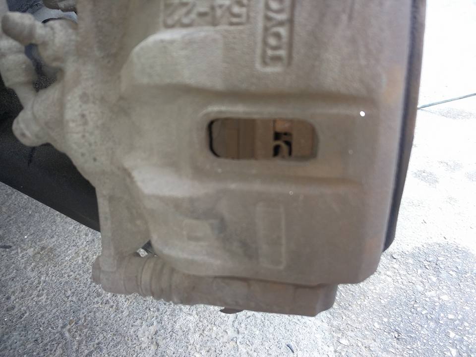

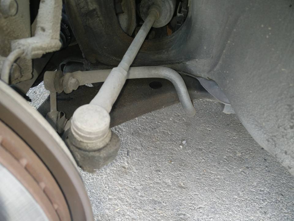

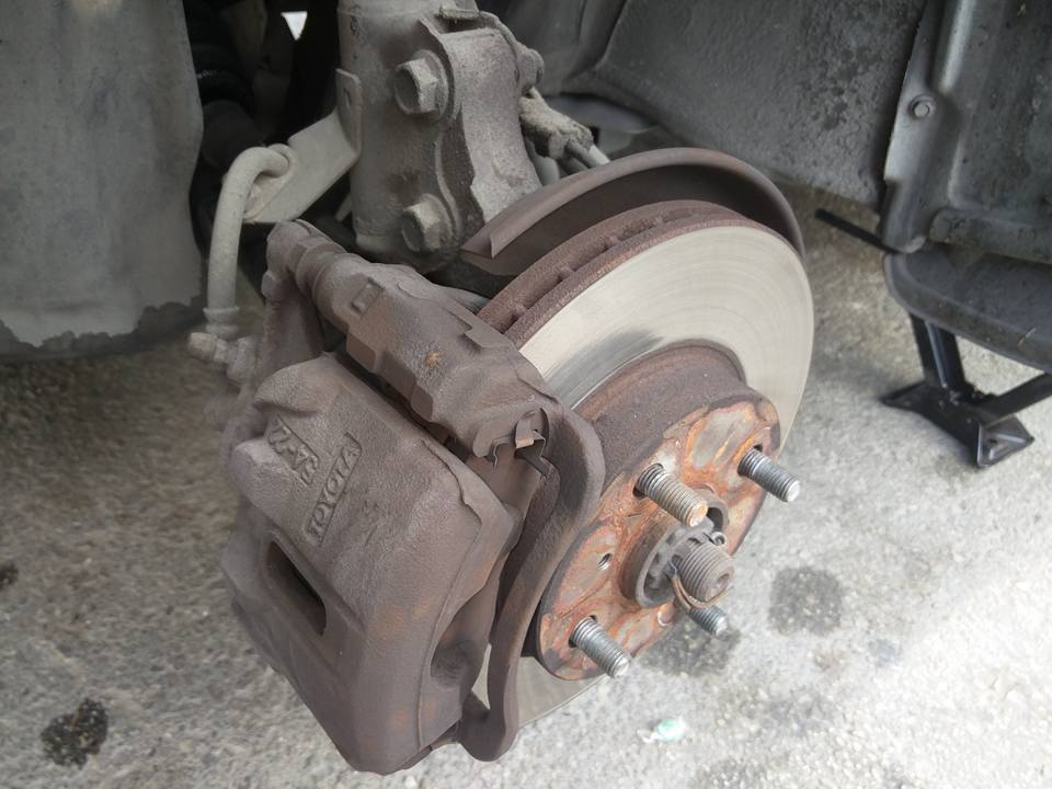

יש לי רעש מוזר בסיבוב חד שמאלה שמתי לב שכשאני מסובב את ההגה שמאלה יש לי מעין רעש כזה של חריקות בהתחלה חשבתי שזה פנצ'ר אבל פירקתי את הגלגל בדקתי והכל תקין איתו העלתי פה כמה תמונות מה שנראה לי שהתוף קצת עקום ככה אני חושב אני לא מבין בזה כל כך האם הרפידות תקינות ?.. https://www.youtube.com/watch?v=tvwTbpHEVfs שומעים את הרעש ב 0:50

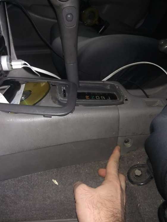

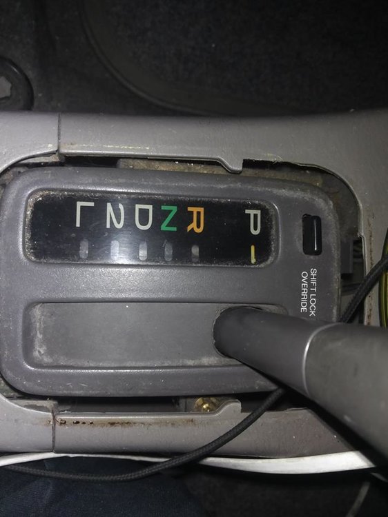

אדם בדקתי את זה הקטע שיש בורג שחייב להבריג אותו כדי שהקונסולה תעלה זה הבורג הזה שהוא נוגע בו עם המברג הבורג העליון בתמונה הצלחתי להגיע אליו ולהבריג אותו אבל מן הסתם הקונסולה לא עלתה הקליפס שאתה מדבר עליו זה קליפס שקשור איכשהו לכפתור ה SHIFT DRIVE שמשחרר את הנעילה של הגיר התעסקתי עם הקליפס הזה אתמול זה קליפס יחידי שיש לי בקונסולה כשנגעתי בו הכפתור SHIFT DRIVE נכנס פנימה -

מאור כןן מבאס לגמריי לפרק את הכל עכשיו בישביל מנורה אבל אני כנראה אעשה את זה בבוקר כרגע אני במשמרת לילה אחרי המשמרת יש הרבה עבודה יחסית לפרק חצי מהתא כפפות לפרק את הפאנל וכל המחוגים של המזגן לפרק חצי מהכיסוי שנמצא מתחת להגה לפרק את כל החלק שיושב על ההנדברקס כל זה בישביל נורה מחורבנת http://rinconrolla98.blogspot.co.il/2010/02/diy-shift-lock-control-system-corolla.html למה לעזאזל צריך להיות כלכך מסורבל להחליף נורה כנראה שכבר אשים שם נורת לד שתחזיק יותר זמן -
אהלן חברים קורולה 2001 GLI נשרפה המנורה שנמצאת בגיר הילוכים החלפתי בעבר מנורות כאלו לטויוטה 2004 שפירקתי שני ברגים בתא ליד ליד ההנדברקס והכל עלה לי למעלה וגם ביונדאי גטס אותו הדבר עכשיו אצלי ראיתי כמה סרטונים מיוטיוב וזה אחרת הוא פשוט רק מרים את הפלסטיק המרובע שעל הגיר ועם המברג מעלה את כל הקונסולה למעלה אני לא הצלחתי אצלי גם צריך לפרק ? ככה ?. זה נראה מסובך יותר : שימו לב גם שאצלי אין את החריצים כמו בסרטון הזה אני אמור גם לפרק את הבורג הזה ?.. אצלי נראה ממש מסובך העניין
