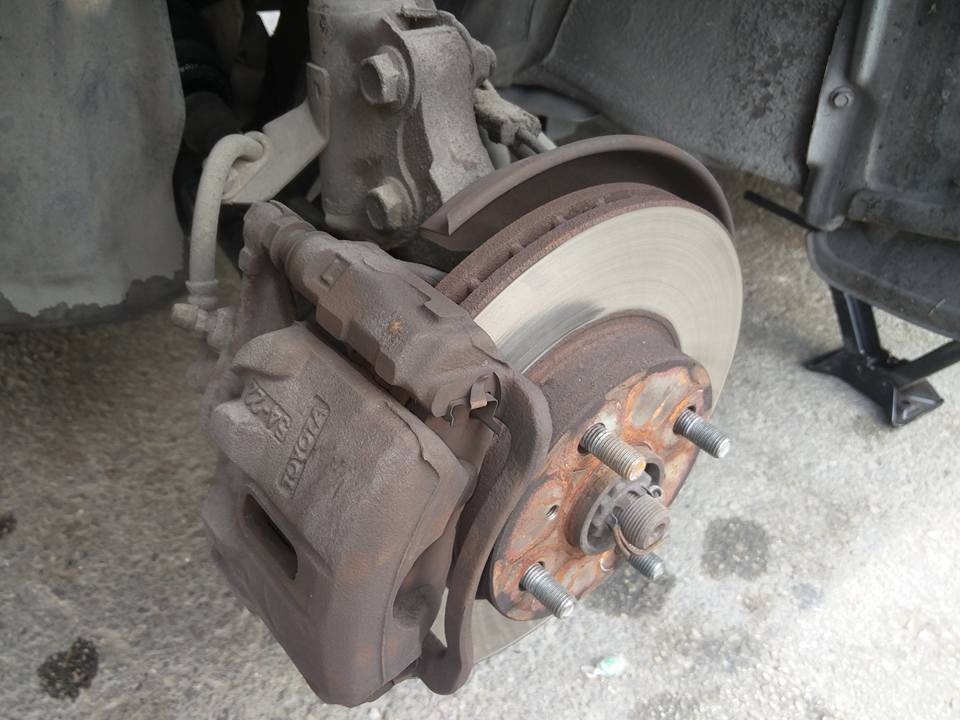

  10. זהו שהייתי אצל אבי חלפים והוא אמר לי שיש רק רפידות וצלחות בסט והחברה מוכרת רמסה וברמבו אני צריך רק את הגומיות הקפיצים לחדש

  12. JTB53ZEB210014695 איך אפשר למצוא דרך מקט באיביי חלקים? פשוט רושמים את המקט בחיפוש?

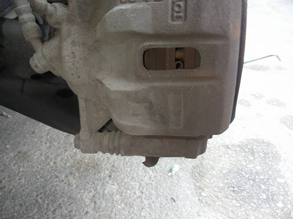

  13. אהלן חברים תגידו איפה אפשר לרכוש גומיות מובילים אני מתכוון לגרמושקות האלה שיושבות על הפין המגורז שאלתי אצל אבי חלפים הוא אמר שמקבלים את הקפיצים והגרמושקות רק בקנייה של רפידות וצלחות מקוריים קורולה 2001 חיפשתי באיביי לא מצאתי

  20. צדקת צעצוע לא הזיז חוץ מרעש דווקא ברגים מעץ הוא פותח ללא בעיה הייתי אופטימי מדי
