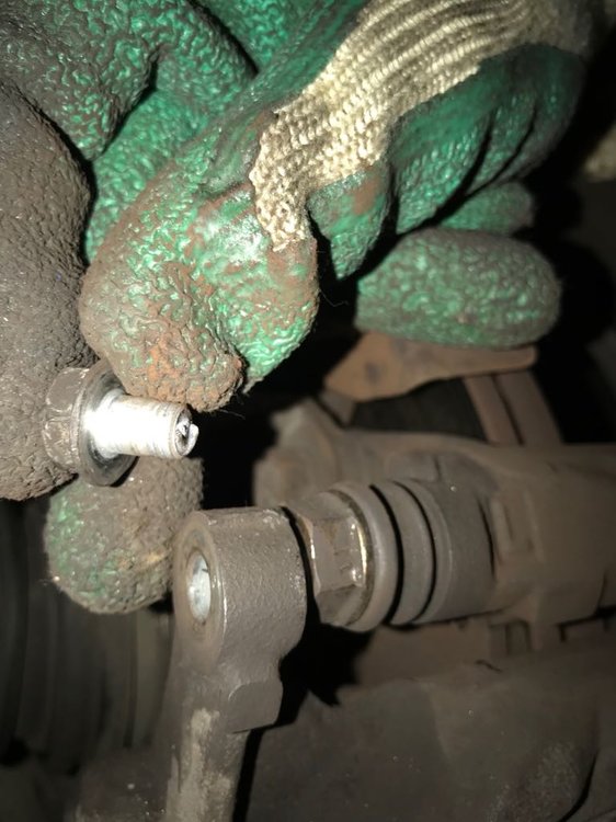

ראש המוביל לא נפגע פשוט הוא סיבב עם פלייר והוציא את החלק שנותר מהבורג ופשוט שם בורג חדש שמתברג היטב זה הכל
בד"כ אני אני עושה לבד את רוב הדברים ברכב החלפתי אלטרנטור תרמוסטט טיפולים אני מבצע לבד אבל הסתבכתי קצת אני מאמין בעצמי שבפעם הבאה אני אצליח לומדים מטעויות יכול להיות שבאמת אעשה את העבודה הזאת בהשגחה של מישהו שמבין או יחד שלא יהיו פאדיחות
אהלן חברים היום החלטתי לבצע החלפת צלחות ורפידות לטויוטה קורולה 2001 לצערי לא ביצעתי כלל את העבודה כי נתקעתי בבעיה קטנטונת כשניסיתי לפתוח את הברגים של הקליפר שברתי את הבורג בגלל שסיבבתי אותו הפוך רק אז הבנתי כמה דביל יצאתי אז הגעתי למצב הזה התקשרתי למאור לשאול מה לעשות הוא הסביר שכנראה צריך להשיג מובילים חדשים מטויוטה קפצתי לאיזה מישהו שאני מכיר חילץ איכשהו את הבורג ושם בורג חדש עכשיו יש לי שאלה שמתי לב בכל הסרטונים שאומרים שהבוקסה המתאימה לדגם הזה זה 12MM על הבורג עצמו חרוט 10 ובפועל התאים 14MM מה הקטע ?.. כשניסיתי לפתוח אז הבורג שאחרי הגומי התחיל גם להסתובב תפסתי אותו עם מפתח שוודי ופשוט סיבבתי לכיוון ההפוך ושברתי אותו די קשה להתעסק עם הפתיחה של זה החבר אמר שכרגע אני לא צריך להחליף כלום ויכול לסחוב איתם עוד חמש ק"מ מה מידת המפתח רינג שאני יכול לתפוס את הבורג שמסתובב ? עם המפתח שוודי קצת קשה לתפוס את הבורג מחליק ומעצבן
