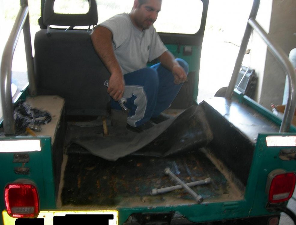

השאלה היא כזאת, לאחר העבודה על הרצפה של הג'יפ שלי (CJ-5) שיחזרנו כמעט את כל הפח של הרצפה שהיה כמעט כולו רקוב. היינו 95% פח חדש ו 5% פח ישן ששוייף ונוקה (בעיקר בצדדים וכדומה - שאיליו רותך הפח הישן). למי שמבין, גם המכסים העשויים מפח (המתלבשים על ההילוכים וכו...) שויפו בצורה יסודית והוסרה מהם החלודה. האם עלי לצבוע קודם בצבע יסוד ואז לזפת? או ישר לזפת, ללא צבע יסוד? ואם כבר... אז לזפת את הרצפה גם מלמעלה? ואותה השאלה לגבי השילדה? (צבע יסוד ואז זפת, או שזה לא משנה וישר זפת)? פשוט נתקלתי בהרבה דעות נוגדות: חלק אמרו שצריך יסוד לפני וזה יגן על המתכת מפני החלודה יותר טוב מהזפת וגם אם הזפת מתחממת ומתרחקת קצת מהפח, הוא נשאר ובכל מקרה לא יזיק. וחלק אמרו שהזפת וצבע היסוד עושים את אותה הפעולה והזפת אוטמת בצורה יותר יסודית ולכן עדיף לזפת בשכבה יפה של זפת, מה גם שמישהו אמר שצבע היסוד יכול להתקלף, ולפגוע כך גם בציפוי הזפת. הייתי רוצה לקבל דעות מבעלי נסיון וידע, לפני שאני ממשיך. תודה, עומר.
