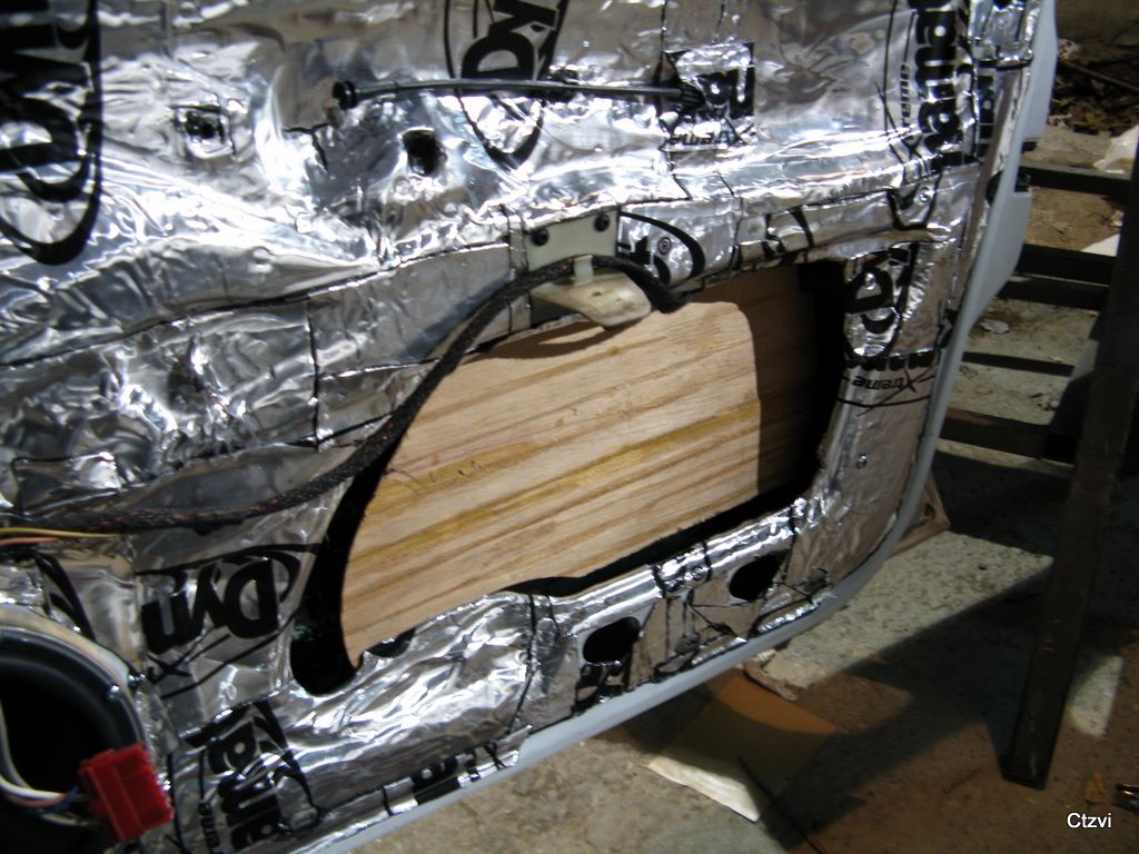

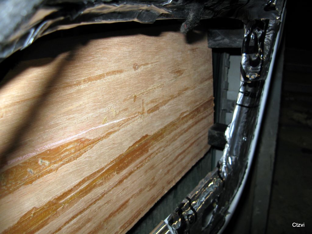

הבעיה נפתרה קפצתי בהפסקת הצהריים לנגר השכן וקיבלתי חתיכה יפה של פורניר 4 מ"מ. לאחר העבודה ואחרי שווארמה לחיזוק המח ,ניגשתי למלאכה. בתחילה חתכתי שתי חתיכות בצורת הפתח, אחת לכל דלת. כאשר החלון מורד, בדקתי את עומק הספייסרים (יש מילה תקנית בעברית?) אשר נחוצים לי כדי להחזיק את העץ כ-2 מ"מ מהזכוכית. ייצרתי ספייסרים משאריות אוקולון (פלסטיק קשיח מאד) שמצאתי בסטודיו באורך הנחוץ. חיברתי אותם לחתיכת העץ ולאחר מכן קדחתי חורים במקומות המתאימים בדלת וחיברתי את החתיכה למקום. ביצעתי בדיקה של פעולת החלון ובדקתי שהדיפון נכנס למקום. לאחר שהכל נבדק אטמתי בעזרת דיינמאט, כאשר אני יוצר מעין 'אמבטיה' שחודרת לתוך הדלת. התוצאה נפלאה למען האמת. עוד שיפור ניכר בעיקר בתחום הנמוך. כמה תמונות מהתהליך- בדיקה שהעץ מתאים. חיבור למקום בעזרת ספייסרים. התוצאה הסופית. תודה חבר'ה על ההדגשה של העניין, צביקי
תודה על התגובות. הזכרתי בהודעה שלי שיש לי בעיה עם הפתח הזה, מכיוון שהפלסטיקה חודרת לתוך הדלת בנקודה זו. אני אנסה לחתוך MDF בצורה המתאימה ולחבר אותו באמצעות אוזני מתכת כך שהוא יהיה שקוע בתוך הדלת. עליו אני אסגור בדיינמאט. אני אשמח לעוד הצעות מבעלי נסיון. עדכונים בקרוב, צביקי

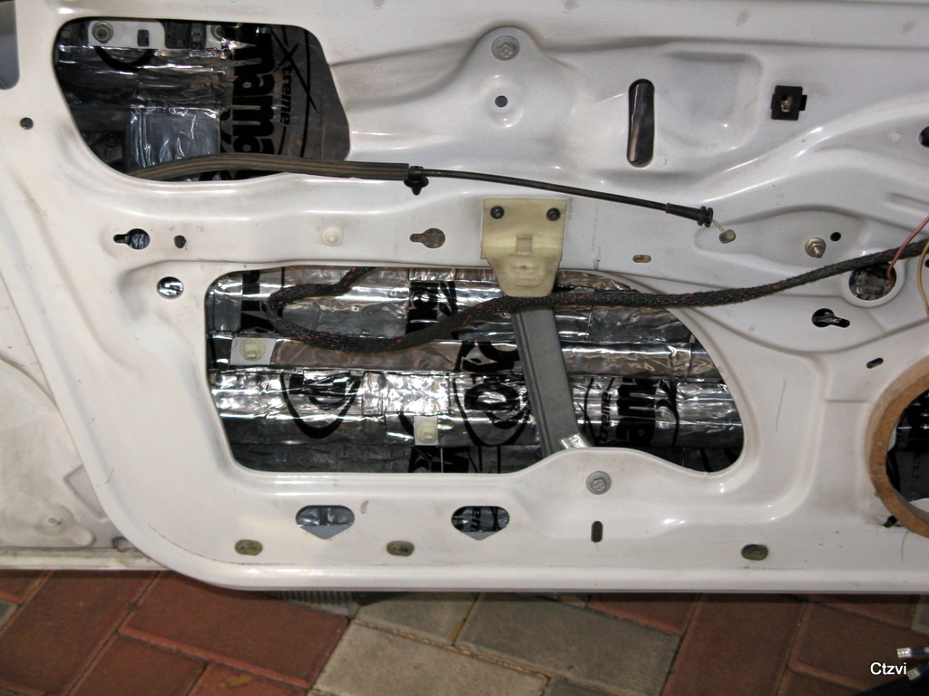

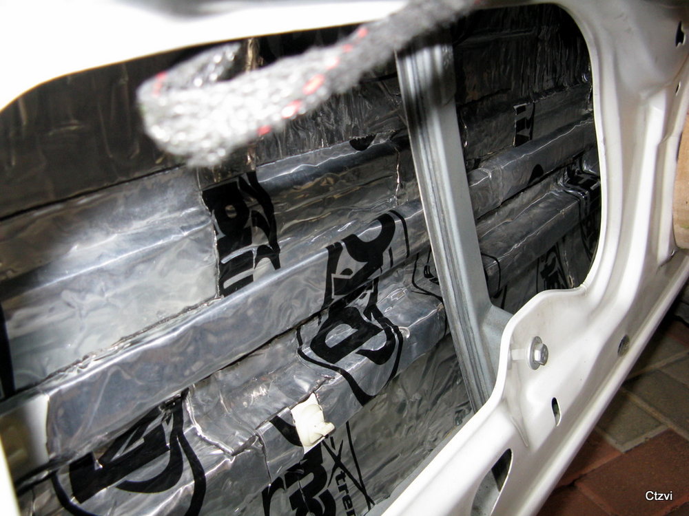

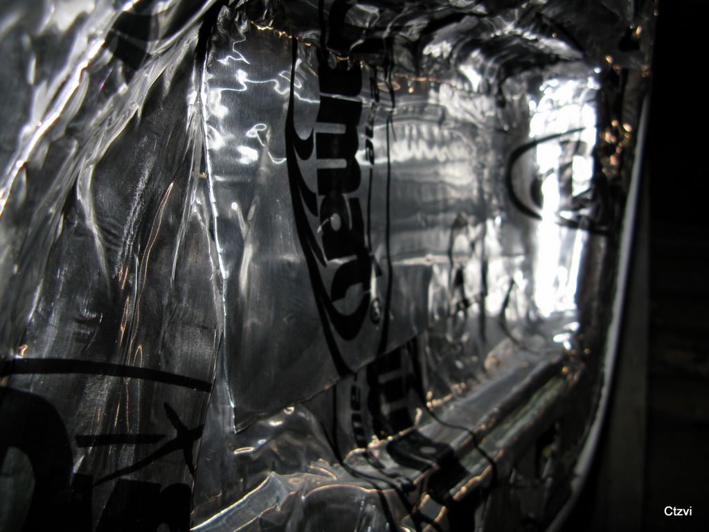

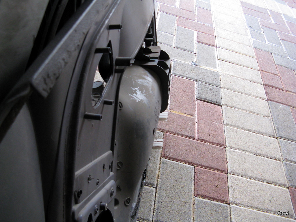

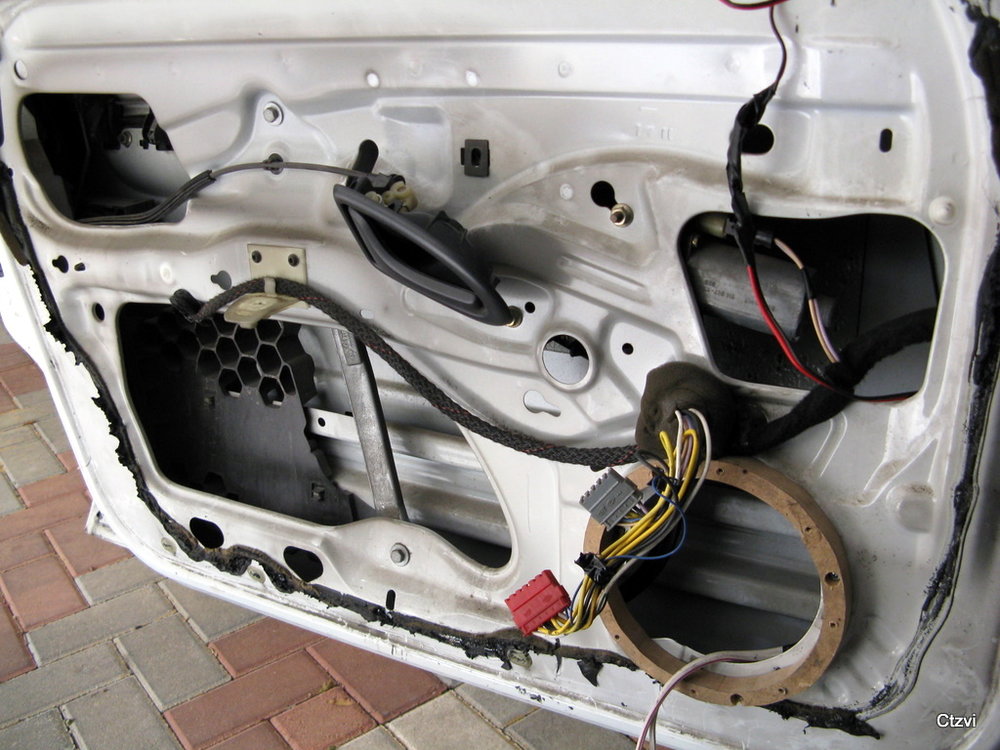

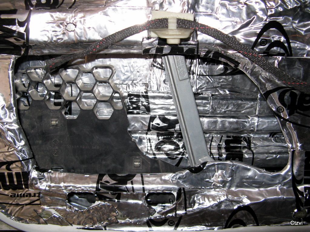

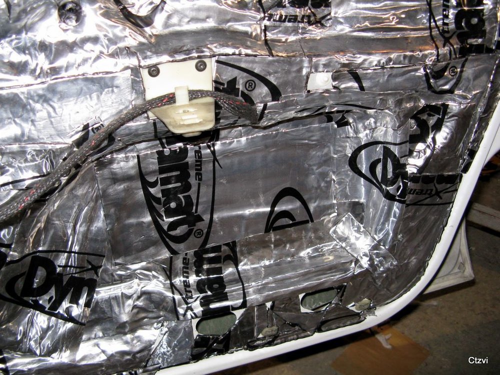

הנה מגיע ההמשך (אפשר לשנות את הכותרת מנהלים? זה כבר לא טיזר). בתמונות- הדלת לפני ניקוי 'בידוד' מקורי שהתחבא בתוך הדלת הדלת מתנקה לה שתי תמונות של הבידוד פנימי בידוד חיצוני לגבי שתי התמונות האחרונות- כמו שאמת רואים החור הכי גדול נשאר פתוח, מכיוון שלתוכו נכנס הכיס של הדלת (אפשר לראות אותו בולט בתמונה האחרונה). האם יש מה לעשות בנידון? פיזרתי כמה חתיכות גם על הפלסטיקה בעיקר באיזורים מקרקשים ובחלק שנכנס לתוך הדלת. הפעלתי את המערכת לניסיון. אין שמץ של קירקוש מהדלת. המידבס 'יורד' בשמחה ובששון לאיזור ה-63Hz (למרות שזה די גבולי, אני אשאר ב-80 כנראה). איזה תענוג ארוחה קלה וחזרה לעבודה, צביקי

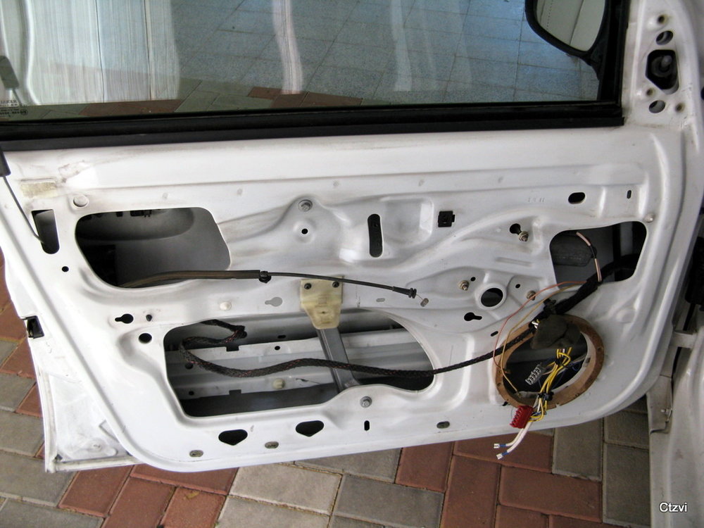

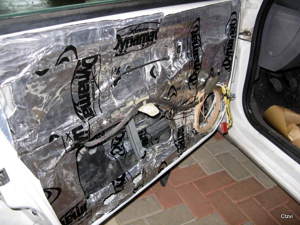

בשעה טובה התחלתי את פרוייקט הבידוד. החומר שנבחר - Dynamat Extreme בתכנון - בידוד פנימי וחיצוני לדלתות הקדמיות + בגאז'. היום התחלתי בבידוד החלק הפנימי של דלת ימין. את רוב העבודה אני מתכנן ליום שישי, כך שהיום היה בגדר התנסות. אני חייב לציין שהחומר נוח מאד לעבודה ותפסתי את העניין מהר. הגישה לתוך הדלת במקרה שלי היתה מאד קשה (אני עדיין מקלל את אנשי רנו ה'יקרים'). למזלי במהלך העבודה כמסגר פיתחתי עור של פיל בידיים, כך שיצאתי מהעניין ללא חתכים. לא רוצה לדמיין מה היה קורה שם ליד ממוצעת. בידוד פנימי של דלת אחת ארך כשעה וחצי ונאלצתי להשתמש בהרבה חתיכות קטנות, רק בגלל קשיי הנגישות. בינתיים הדלת כבר מרגישה מוצקה בהרבה ומייצרת צליל עמום בטפיחה על הפח החיצוני. מצורפות שתי תמונות באיכות זוועתית, ביום שישי אני אצטייד במצלמה ואצלם את כל השלבים כמו שצריך. מקווה לעדכן בהקדם, צביקי
