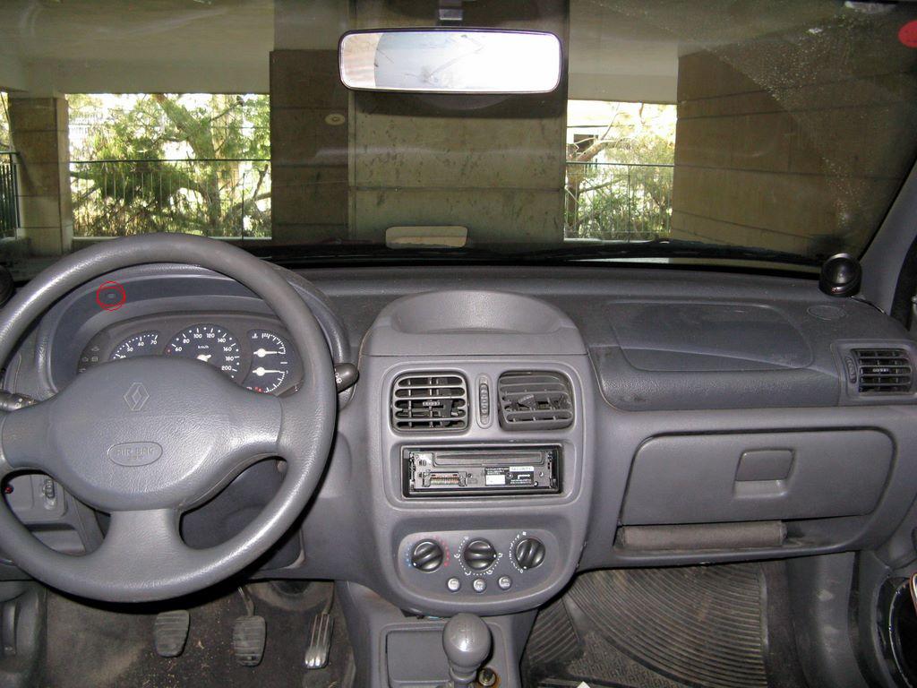

שכחתי את הבטריות במטען ולכן אין תמונות מצאתי את שלושת הברגים ליד השמשה - הם התחבאו בתעלה של מפשיר האדים. לאחר שפורקו כל הברגים והקורות, הדש יצא במשיכה קלה. תודה שוב לעוזרים -

תודה על העזרה מחר אני אפרק את הדש ואני מקווה לצלם תמונות של התהליך לנוחות שאר בעלי הקליאו. היום הספקתי להתקין רק את המידבאסים - איזה תענוג -

תודה על הציון של הברגים מתחת לכיסוי ההגה. חסכת לי הרבה צרות מצאתי את הברגים בצדדים (כאשר פותחים דלתות) ותחת כיסוי ההגה. לא נראה שיש ברגים ליד השמשה. כמו כן ישנם שני ברגים מעל לוח השעונים שלא ברור לי האם הם קשורים לעניין. אני מצרף תמונה מהרכב. אחד הברגים שמעל לוח השעונים מסומן באדום (השני מוסתר ע"י ההגה). אם למישהו יש עוד פרטים בקשר לדגם הזה, אני אשמח לשמוע. מקסימום - נפרק לאט ובזהירות. -
שלום חברים! בשעה טובה אני עומד להתקין ביום שישי סט קלארוס ברכבי. את הטוויטרים אני מתכוון להתקין בדשבורד בתצורת flush-mount. לצורך התקנה מסודרת והשקטת כמה זמזומים אני מתכוון לפרק את הדשבורד. לפני שאני שובר את הראש (או את הרכב) רציתי לשמוע מאנשים עם נסיון בעניין. כמובן שפירוט מדוייק יתקבל בברכה, אבל אני אשמח לשמוע גם על נקודות בעיתיות (קליפסים שבירים, ברגים מוסתרים וכו') באופן כללי. מדובר בקליאו B שנת 99 (הצורה הראשונה של קליאו B). תודה, צביקי
