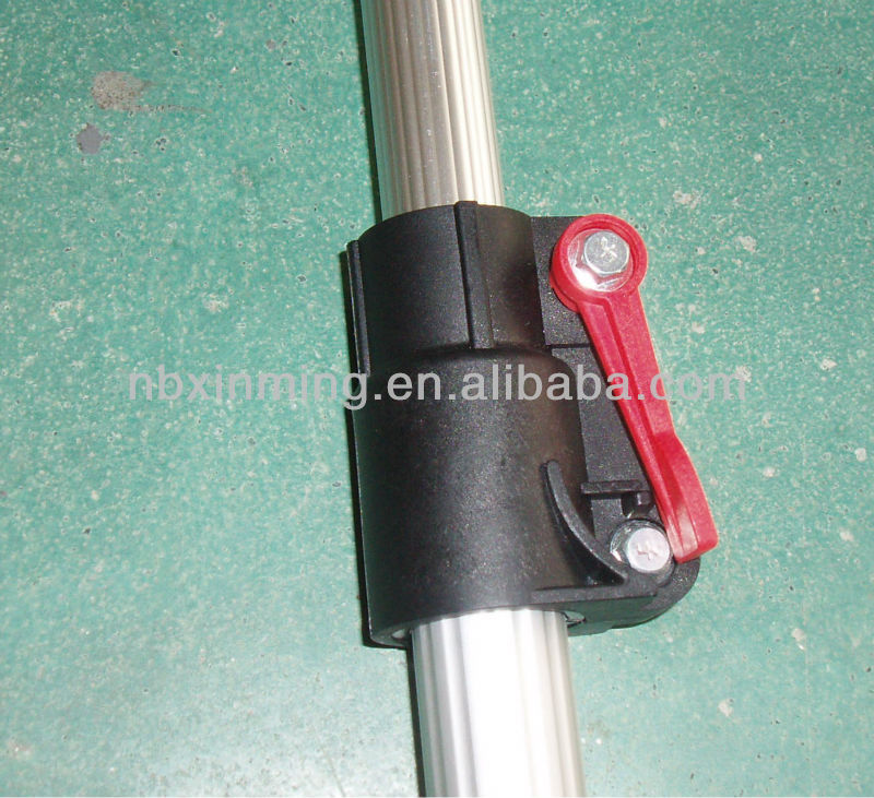

שלום חברים לצורך פרוייקט חדש בעבודה אני מחפש לקנות בארץ (בעיקר כדי לחסוך זמן) חבק למוט טלסקופי. מדובר למעשה בחבק כפול בעל שני קטרים. הקוטר הגדול נסגר על הצינור הגדול בעזרת בורג קבוע והקוטר הקטן נסגר בעזרת בורג בעל ידית פלסטיק, או נועל מהיר (כמו שקיים במושב של אופניים). אני מצרף תמונה של מוצר מתאים שמצאתי בעליבאבא. אשמח לשמוע אם מישהו מכיר מקום שמחזיק כאלה, או שיש לכם רעיון איפה לחפש כאלה חלקים. תודה, צביקי
