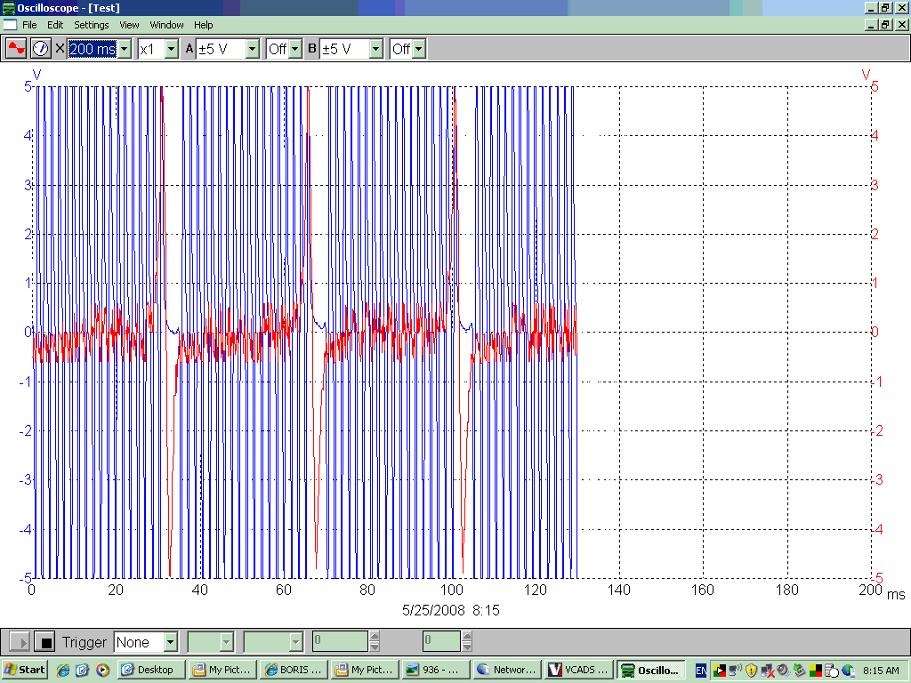

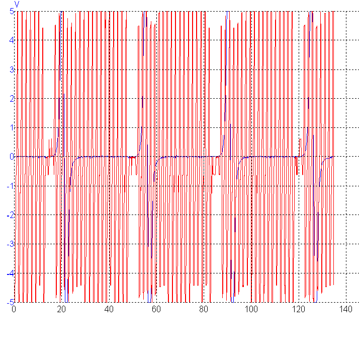

  9. רוב המנועים היום מצוידים בחיישנים שמודדים את מיקום ואת מהירות גל הארכובה וכן את מהירות ואת מיקום גל הזיזים. אם אתה מתחבר לאות המוצא של החיישנים עם סקופ אתה יכול לראות יפה באם הטיימינג לא נכון ביניהם. זו דוגמא לטיימינג לא נכון, אתה רואה שהסיגנל של חיישן הקאמשאפט (כחול) לא מגיע בזמן שיש הפסקה בסיגנל מחיישן הקרנק (אדום). זו דוגמא לטיימינג נכון. הסיגנל של חיישן הקאמשאפט (אדום) מגיע בזמן שיש הפסקה בסיגנל מחיישן הקרנק (כחול). התמונות נלקחו מהסקופ בזמן שאבחנתי מנוע שנעשה בו כיוון טיימינג שגוי. הבדיקה לוקחת כרבע שעה ולא מצריכה פירוק כלשהו של מכלולים.
  10. אני לא מכיר את הרכב שלך, אבל במידה והוא מצויד בחיישני קרנק וקאמשאפט התחברות אליהם עם סקופ (בלי לפרק כלום) תוכל להראות אם התזמון ביניהם הוא נכון.
