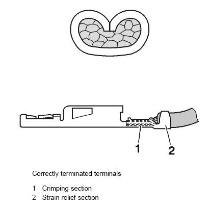

חיבור נכון נעשה בעזרת פלייר ייעודי. אם ביצעת את זה נכון החיבור יראה כך: ואם ביצעת לא נכון הוא ייראה כך: -
