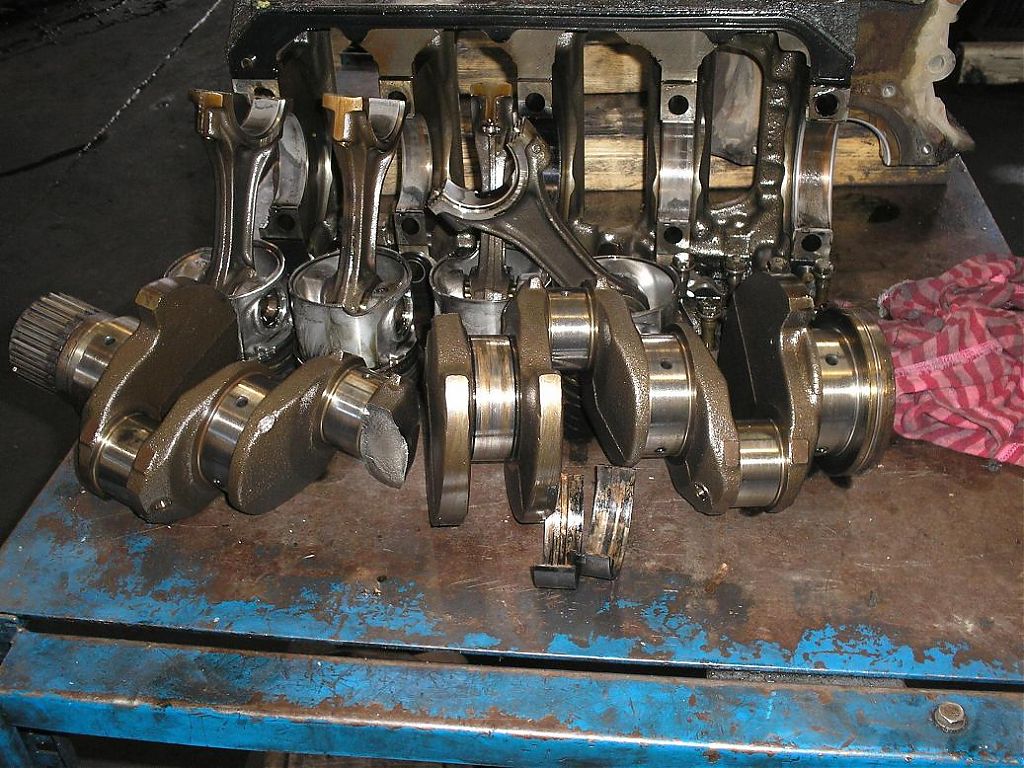

המנוע דופק. כשמנתקים את המרסס של הבוכנה הקדמית הוא נרגע. כשמנתקים את שאר המרססים אין שינוי ברעש. התמונה של הקרנק מצורפת, ובה רואים שהשבר הוא אחרי הבוכנה השנייה. המיסב האמצעי של הקרנק הרוס, אם כי הוא לא הסתובב במקומו (רואים את שתי הקסוות שלו במרכז התמונה). על הקסווה שבצד של הבלוק של מיסב הקרנק הראשון יש סימני שחיקה קלים בצדדים. חוץ מזה הכול נראה תקין, כולל הבוכנות וכולל הטלטלים וכולל פיני הבוכנות. אז למה רק הבוכנה הקדמית דופקת?

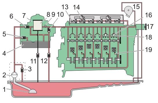

שוב הלך הטורבו [קסנטיה טורבו דיזל 99]
חנן-ג'יפולוג פרסם הודעה בנושא של wonderd בתוך טכני, אחזקה וטיפולים
אני לא מכיר את הקסנטיה, ויתכן שאורן צודק לגביה. לא יודע לומר. ברכבים שאני מכיר הטורבו מקבל שמן מסונן: -
