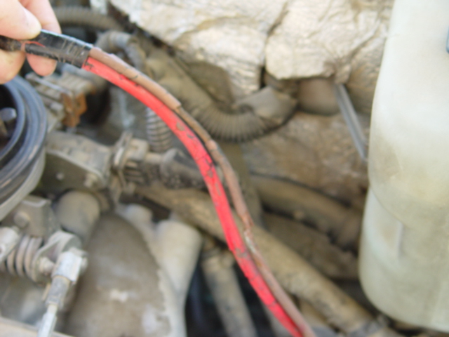

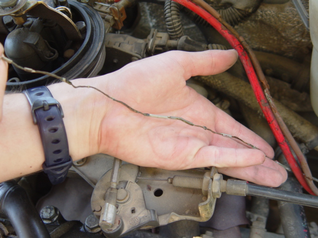

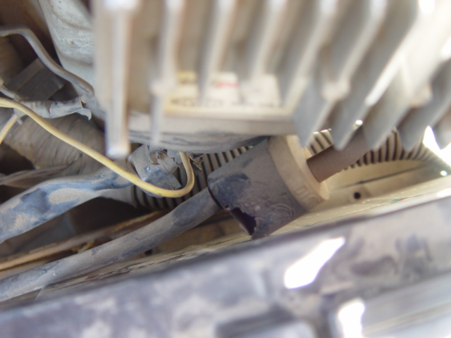

אלטרנטור של מרלי, 65AH. באמצע נסיעה החליט שהוא מפסיק לטעון. הבאתי אחד מחודש(מת.ל.ם או משו כזה), טען(בדיקת וולט מטר), יצאתי לנסיעה...אחרי 20 דקות בערך, הדלקתי אורות וראיתי את האור באוטו נחלש ושהמצבר מתרוקן. כיביתי כל דבר חשמלי (מזל שעוד היה אור בחוץ) וטסתי הביתה. האוטו מת כ2 דקות נסיעה מהבית, מזלי. לאן החוטים מהאלטרנטור מגיעים(חוטי ה10 מ"מ). אחד ישירות מהאלטרנטור למצבר(אני מניח) והשני ? אני מקווה שעל הכבלים האלו לפחות לא אילתרו שום דבר בעבר... :-/ צילמת חלק מהצמה, החוטים מפוררים באותו האופן איזה 60 ס"מ. בתמונה השלישית צילמתי את צינור הוואקום שלי, לפני שהוא נכנס לדיג'יפלקס ישנו איזה עיגול שבור שכזה, מהו החלק הזה? (שיוחלף לחדש מן הסתם).
כאמור, מת אלטרנטור, הגיע חדש, גם הוא מת. את המצבר אני אחליף גם, הבנתי שמצבר גמור יכול לחסל אלטרנטור - מה גם שאצלי הוא נמצא יבש לחלוטין והוא כמעט בן שנתיים - פשלה שלי. הצמת חוטים נראתה לי קצת מפוררת, החלטתי לפרק אותה ולבדוק תקינותה, כל החלק שעובר מאחרי המנוע - מפורר(בידוד רעוע), כ15 ס"מ לפני שהכבלים נכנסים לאוטו ועוברים למצבר - הם תקינים לחלוטין. אני מעדיף להחליף רק את החלק הרעוע ולא להמשיך לפורר את כל הצמה שרק מסתבכת בהמשך בעקבות ריבוי החוטים והמון סרט בידוד שהצטבר עם השנים, אני מניח. בעד? נגד ? במידה ואני מחליט לחתוך את הכבלים באמצע ולחבר חדשים, עם מה מומלץ לבצע את החיבור ? דומינו כאלו ? להתקין סופיות ולחברן ? ובכלל, האם מומלץ לבצע הארכה שכזו או לפרק את כל הצמה לחלוטין מהאוטו ולהתקין חדשה?

משום מה אין לי אפשרות עריכה, אז הוספתי עוד תגובה. בכל מקרה, עכשיו ירדתי לאוטו והתחלתי לפרק את הצמה, הכבל של הD+ הוא גיד אחד, רק מה, הוא כולו מתפורר לי ביד, על חצי מהכבל אין בידוד........ את הכבל אני אחליף , זה בטוח. השאלה היא אם ניתן לדעת בוודאות שהכבל הוא המקור, או שאולי המצבר (הודעה קודמת.) לאן הכבל של הD+ מגיע?, והאם להמשיך לחשוף את הכבל ולפרקו מהאוטו, או פשוט לחתוך אותו בשני צדדיו ולהעביר כבל חדש ? -

את זה ידעתי. הכבל מהמצבר לאלטרנטור- תקין. בדקתי עם נורה, בדקתי עם מולטימטר, בדקתי את המחברים. בדקתי את האלטרנטור החדש - הפסיק לטעון גם הוא. מישהו הציע לי להוריד את צמות החוטים היוצאות מהאלטרנטור ולבדוק אותן לעומק. האם יש צורך בכך ? שוב, הכבל של D+ מורכב משני גידים, אדום ולבן. הלבן פרום. האם הוא אמור להיות מסוכך עם האדום ? למישהו יש רעיון מה חיסל את האלטרנטור החדש ? יש סיכוי שזה המצבר ? (הוא די חדש, כשנה באוטו). תודה מראש. -
