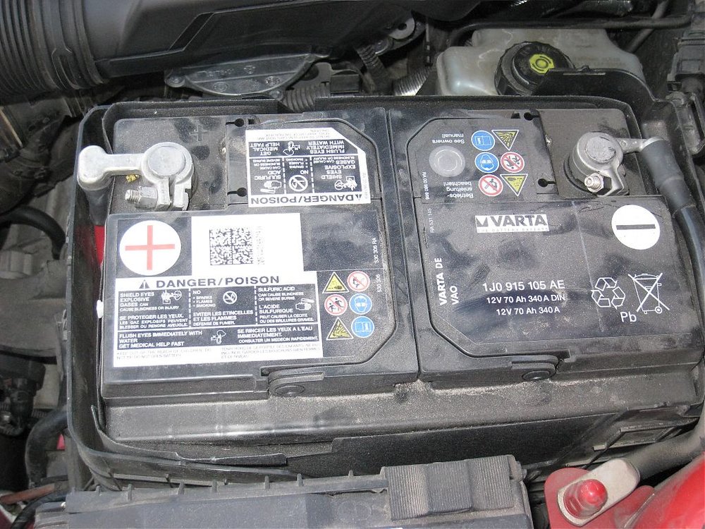

מבקש עזרה במציאת סוג מצבר לגולף
שרות לקוחות טלרון פרסם הודעה בנושא של buchman בתוך טכני, אחזקה וטיפולים
לפני כשנתיים בדקתי מספר רכבי גולף, כולם היו עם מצברי VARTA 70AH. מצורפת תמונה. המצבר המקביל בשוק תוצרת VARTA הוא VR3-070R-0H1. נדמה לי שהמקביל בשנפ ובוולתא הוא 72AH. תשומת ליבך שברכבים ישנים יש פחות צרכנים חשמליים ולכן יכול להיות שגם 60AH יספיק לך -
