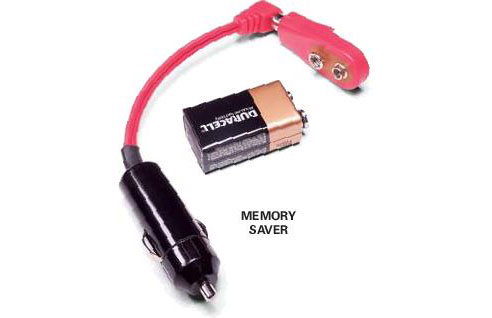

צר לי על ההצטרפות המאוחרת, לא כלכך הבנתי את מהות התכתובת בענין דיודות, קבלים ושאר הפירוטכניקה. חשמלאים רבים מחליפים מצברים על ידי חיבור סוללת UPS 12 V (בדרך כלל ג'ל קטנה) במקביל. ניראה לי שיספיק לשעה ללא מצבר בקלות. יש גם מכשיר יעודי קטן שמתחבר למצת הרכב, למכירה בטלרון (200 ש"ח) אבל האמת שהוא מיותר, אולי טוב למי שמחליף 20 מצברים ביום. -
הוספת סוללה נטענת קטנה לשמירת זכרונות הכיוון במערכת .
שרות לקוחות טלרון פרסם הודעה בנושא של ליין מן בתוך פורום אודיו ומולטימדיה לרכב

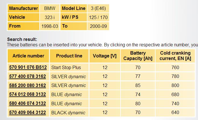

ברכבך מגיע במקור מצבר VARTA או מצבר Banner (חברה אוסטרית שאינה מיוצגת בארץ) לפי האתר של ורטה (מצורף צילום מסך) נחוץ לך מצבר 74AH ומעלה המקט בישראל הוא VR2-074R-0D1 ויש אותו גם במותגים אחרים של VARTA: PowerUp StartUp להתקין 80AH לא יזיק ניראה לי שהמצבר שלך התקלקל ויש לו פריקה עצמית כך שגם התנעה חיצונית וטעינה ברכב אינה מספיקה
