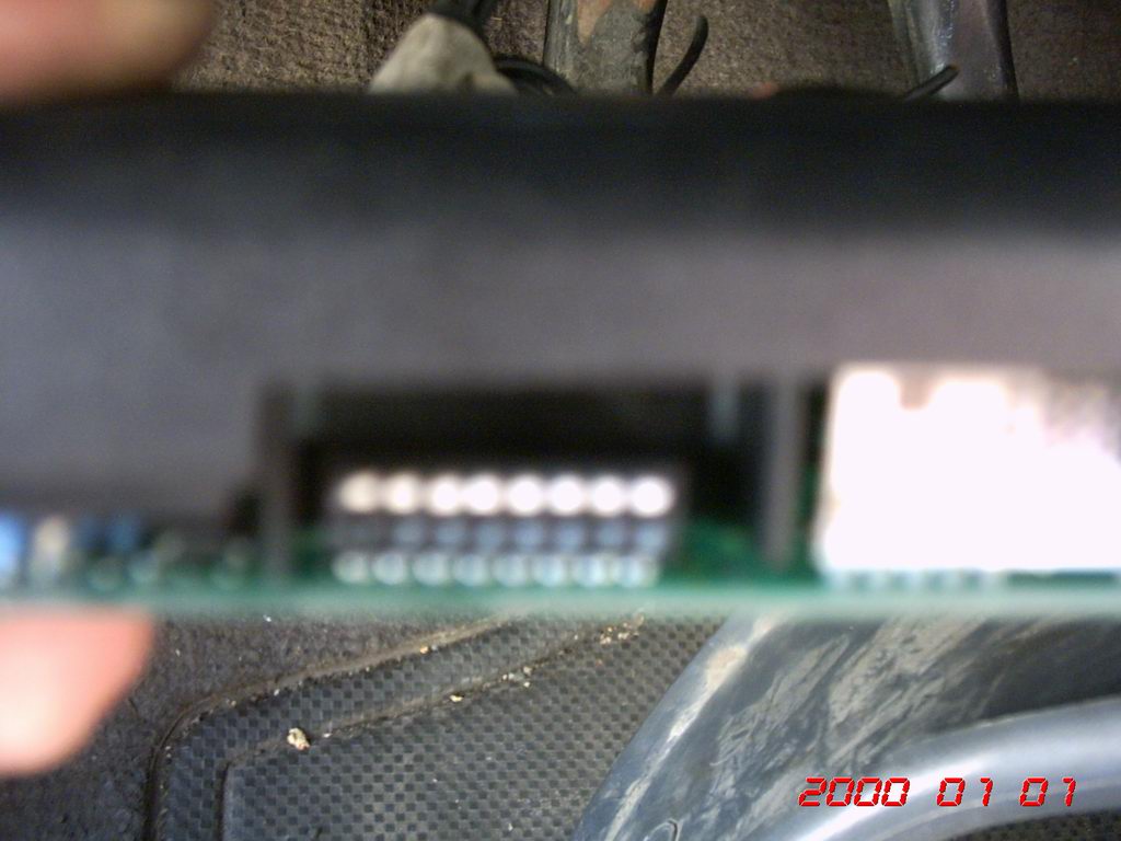

  21. אוקיי חבר'ה אני מקפיץ את השירשור לאחר שזנחתי את העניין זמן מה ועכשיו יצא לי לטפל באזעקה,סיקור קצר: -אזעקה תוצרת ריינג'ר ללא מפתח. -האזעקה אינה מגיבה לשלט,גם תהליך של איפוס השלט לא עוזר,השלט אינו מזהה את האזעקה ולהיפך. -האזעקה מיד משתוללת כשמחברים אותה. כמה דברים שגיליתי: -מהמוח יוצאים 8 חוטים 4 מהם חתוכים. -למוח יש מין 8 מפסקים במעגל. הוספתי תמונות של האזעקה,של השלט ושל שמונת המפסקים. לחשמלאים בפורום: -האם אתם מזהים את האזעקה? (יותר נכון האם דני צדק בזיהוי?) -האם יש לחוטים החתוכים קשר לתקלה?או שלא חובה שכל החוטים יהיו מחוברים והאזעקה פשוט שרופה? -לסיכום אני רוצה לדעת אם סופית צריך להוציא את האזעקה וישר לפח? תודה מראש.
