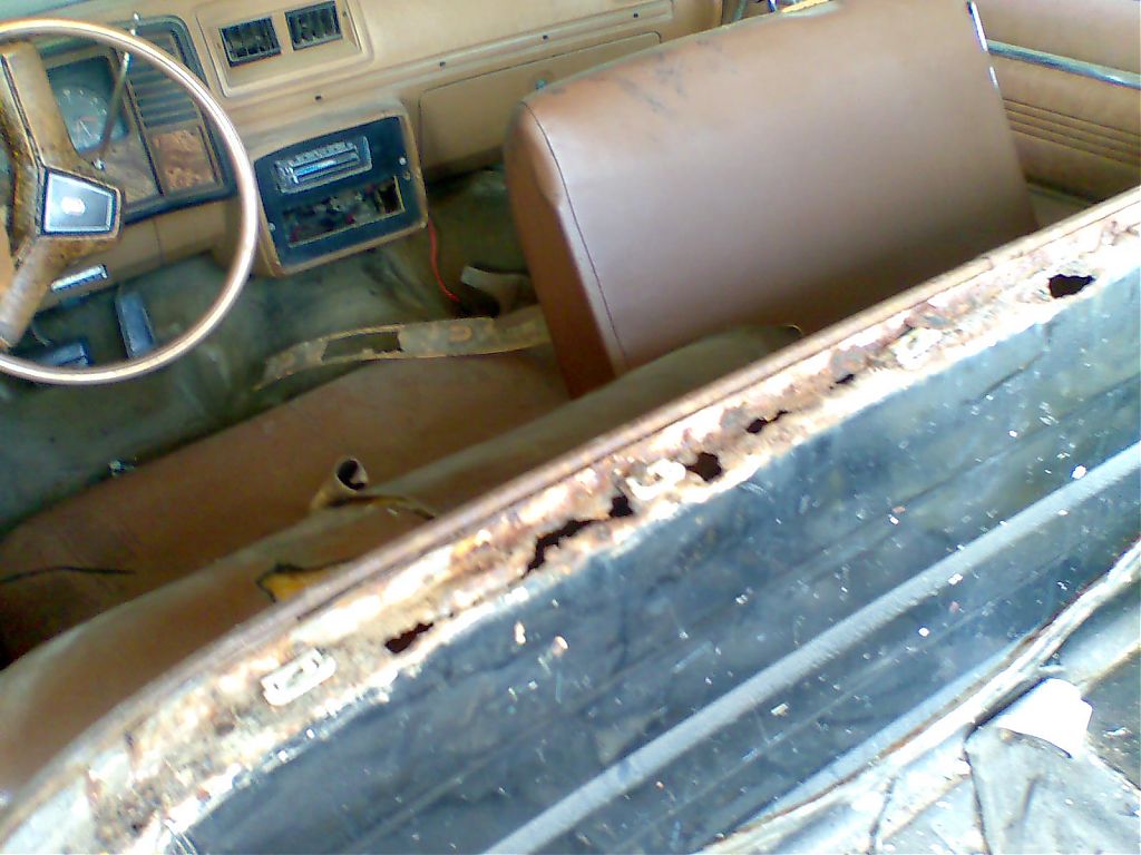

לפי התייעצות עם הפחח נחליט האם להוריד את הבודי עכשיו או אחרי התיקונים בחלק העליון של הבודי. הניקלים מאחור ירדו בקלות כי מסתבר שהיו מודבקים עם סיליקון בלבד, השמשה ירדה די בקלות עם המון סבלנות וסכין יפנית טובה. לפני הפירוק הרכב נראה די טוב במראה הכללי, אבל ברגע שמתחילים לפרק מגלים מה שהשנים והזנחה עשו. בכל מקרה אתה מוזמן לקפוץ ולראות.

צדקת, שבוע הבא אני מפריד את הבודי, והרכב נשלח לניקוי כללי בהתזה, סודה בלאסט. בנתיים אני בונה עגלה להניח את הבודי עליה, עם נקודות עגינה לבודי, העגלה תהיה עם 4 גלגלים, שיהיה ניתן לשנע את הבודי ממקום למקום. בנתיים עוד קצת תמונות..
סוף סוף התחלתי בשיפוץ, שלב הדיבורים נגמר עכשיו נעבור למעשים. אני יעדכן במהחלך השיפוץ בתמונות , סיפורים והסברים, אשמח לקבל מידע , טיפים, וכל עצה שימושית אחרת. קצת תמונות... פירוק השמשות ובקרת נזקים, המסגרת של החלון האחורי אכולה מסביב, מקדימה החלק העליון.
אני עוד בשלב התיסכולים, אבל זה מתחיל לעבור, בכל מקרה בהצלחה, נראה כפרוייקט מעניין.
בהצלחה, שלבבהפחחות הוא הכי נורא ככל שמתחילים לפרק, כך מתגלות עוד ועוד הפתעות. אני התחלתי לפרק את הרכב לקראת ניקוי בסודה בלאסט ולאחר מכן פחחות, אני גם נמנע מלפתוח שרשור חדש עד שאפשרות החיפוש תחזור.

אין דבר כזה פחחות וצבע לכל החיים, במוקדם ובמאוחר החלודה חוזרת. ושוב הכל חוזר לעניין של תקציב, דעתי בנושא שלפחות לפני עבודת הפחחות אם לא עושים ניקוי יסודי, כמו ניקוי בסודה בלאסט וכו', כל העבודה לא שווה כלום, בין אם היא ב 7000 או 30000 ש"ח.
