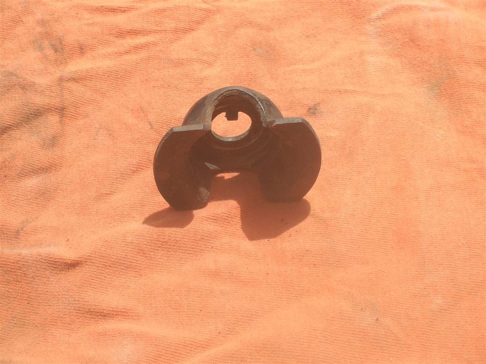

  2. זה סוג של טרמוסטט. זה פעם ראשונה שאני רואה סוג כזה באמת ולא דרך שירטוט. נקרא טרמוסטט מפוחית. ירון מאיר

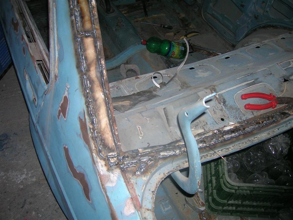

    תמונות משיפוץ הברנדה
    כמו כן ניתקלתי בבעיה אשר אשמח לעזרה. בבולם הזעזועים הקדמי ישנו בחלק העליון מאין פחית קעורה אשר משמשת לנעילת הבולם עם הכרית העליונה. היא נעלמה לי עם גומי מגן האבק. אם מישהוא יכול לעזור לי באחד כזה או שיודע היכן אני אוכל למצוא כאלה דברים אשמח מאוד. ירון מאיר

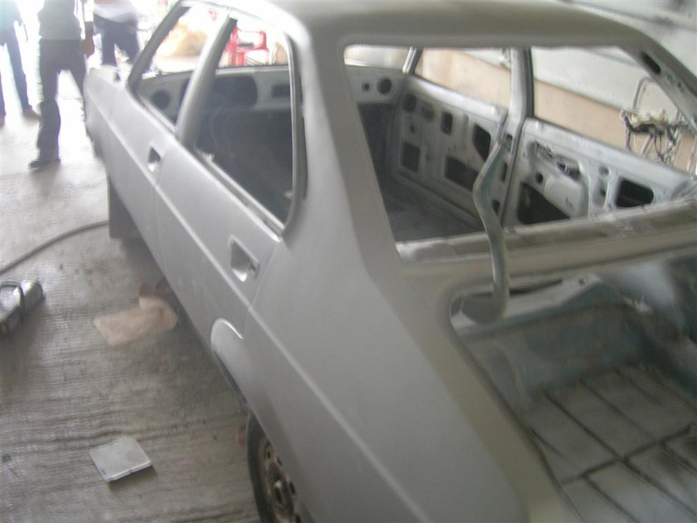

  22. maier
    הסרן האחורי והסרן הקידמי הורכבו. הגלגלים שיכים לפיאסטה, אל דאגה הם לא ישארו ... ההרכבה היא כבר לא עיניין גדול כאשר מפרקים את הרכב פעמיים.... ירון מאיר
  23. maier
    הנה הצבע יסוד...
