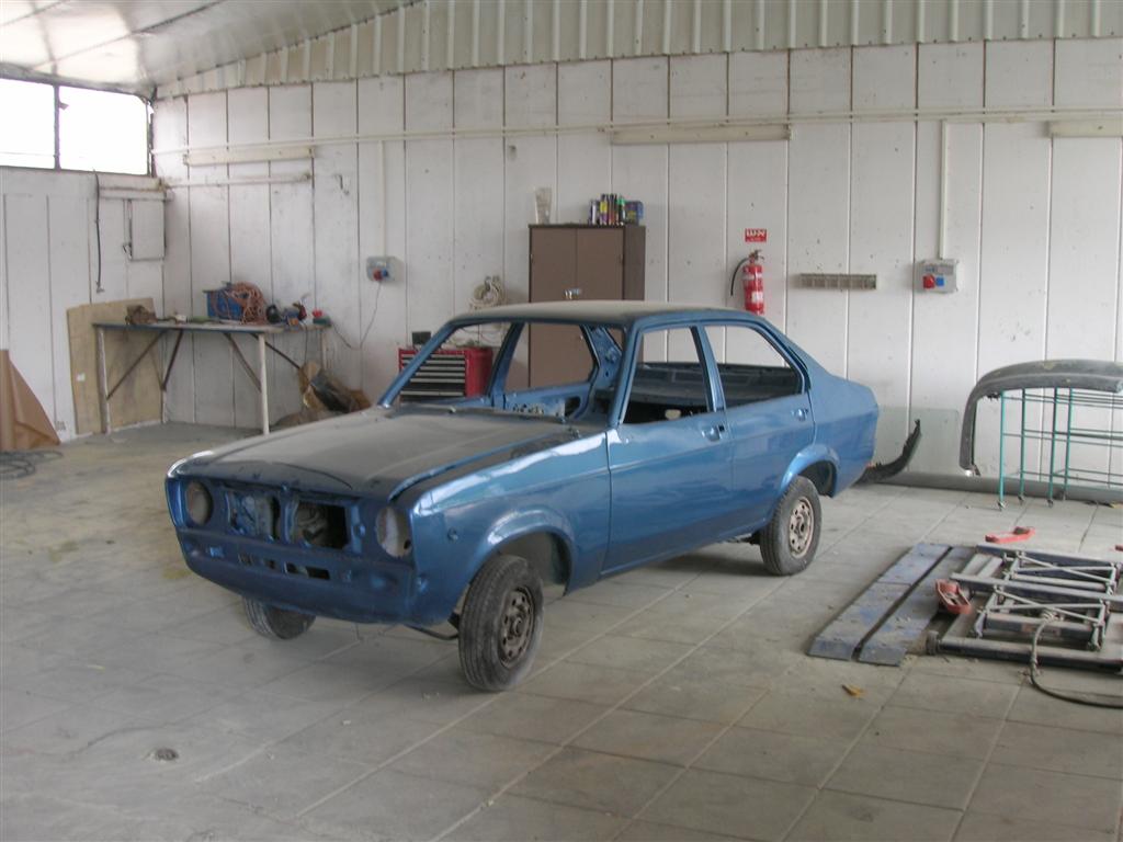

שתי תמונות ראשוניות... בניסיון ראשון להרכיב את החלונות עם הגומיות שנרכשו מדורון איצקוביץ, עלו בתוהו. כנראה שהפחח מפחד לקחת על עצמו אחריות בניסיון הרכבה. ביום ראשון אני אגרור את הרכב ישירות לחניה המקורה שהכנתי לו. ירון מאיר

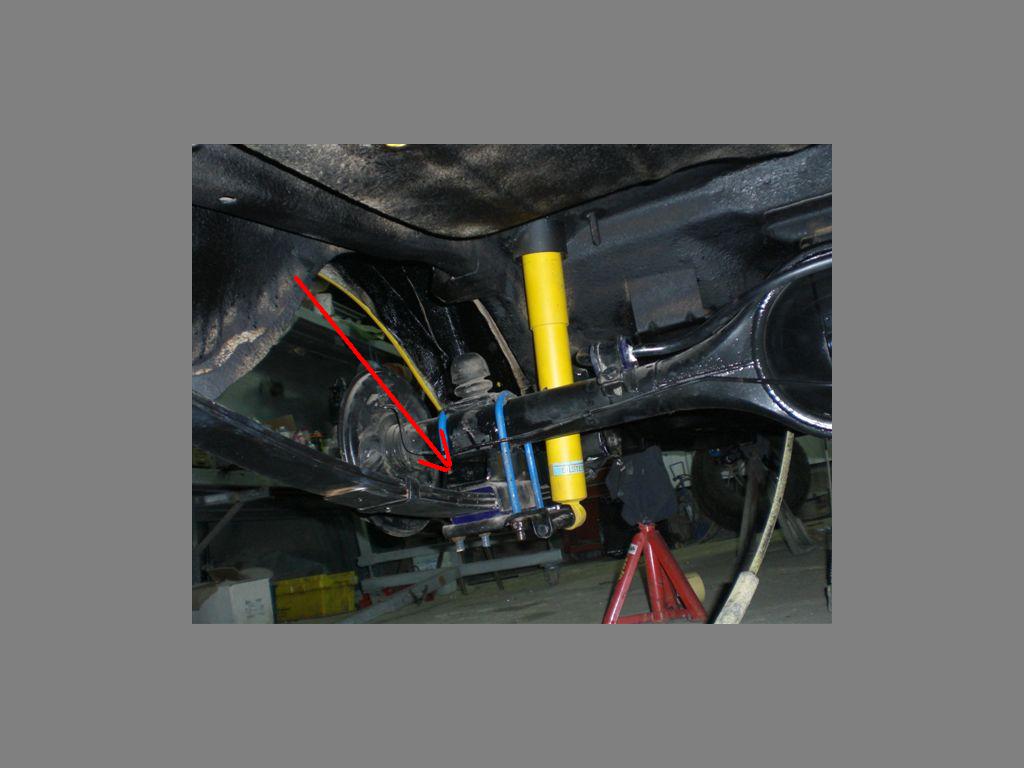

maier פרסם הודעה בנושא של Avinusha בתוך רכבי אספנות
זה לא הבולם , זה הגבהת הסרן מהקפיץ. ע"י הכנסת תושבת במידה זהה בין שני הצדדים, זה מגיע בסטים של גבהים שונים 1" 1.5" 2". ירון מאיר -
