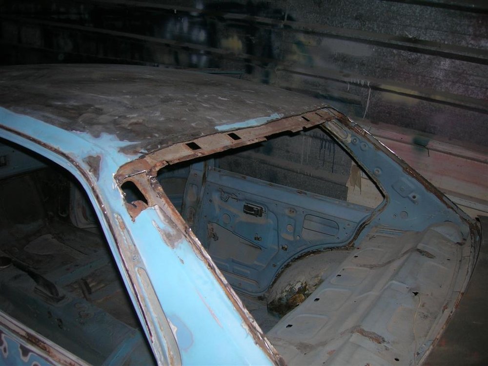

    תמונות משיפוץ הברנדה
    חיתוך הפחים הרקובים , ולא מילוי חומר מה שעשה הפ(ר)חח הראשון . ירון מאיר

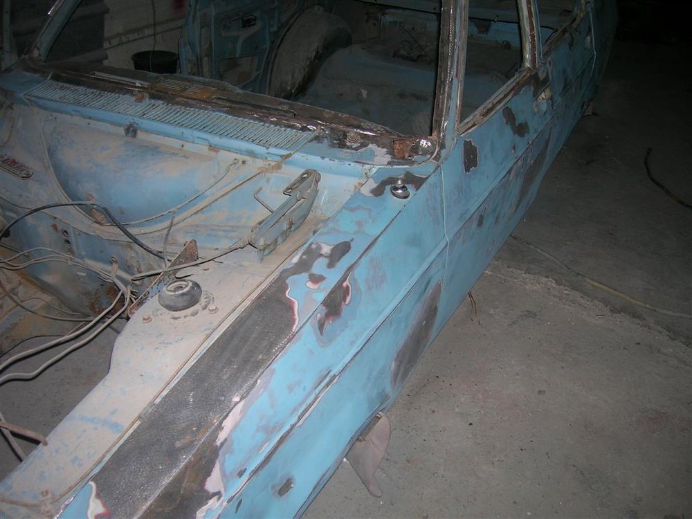

    אוקיי. אז לאחר המון המון זמן שלא היה לי זמן , ואני לא יודע מתי אני אצלם שוב, אז הנה כמה תמונות מהפחחות שנעשתה שוב בגלל שהראשונה הייתה לא כל כך מוצלחת. (מה שבחינם זה לא הכי מוצלח.) אצל פחח אחר... אז הפעם שלחתי את הרכב לפחח אמין וטוב אשר הובטח לי שהוא לא מתקדם בתהליך השיפוץ מבלי שאני נותן לו את האוקיי. אז הנה תמונות ... ירון מאיר

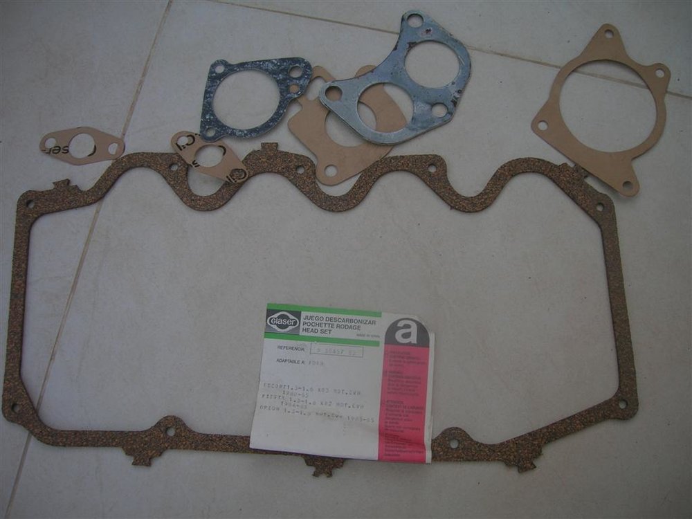

  11. למכירה קיט אוברול למנועי סובארו 1300 ו 1600, כמו כן סט רינגים מלא (מידה סטנדרט) יש גם קיט (שנפתח) לא מלא ,לפורד (ניתן לזהות לאיזה סוג ע"פ התמונה המצורפת.) כמו כן ישנם מלאי גדול של סתמים שאינם נמצאים בשקית ,ניתן לזהות לפי תמונה , ירון מאיר 050-6533379

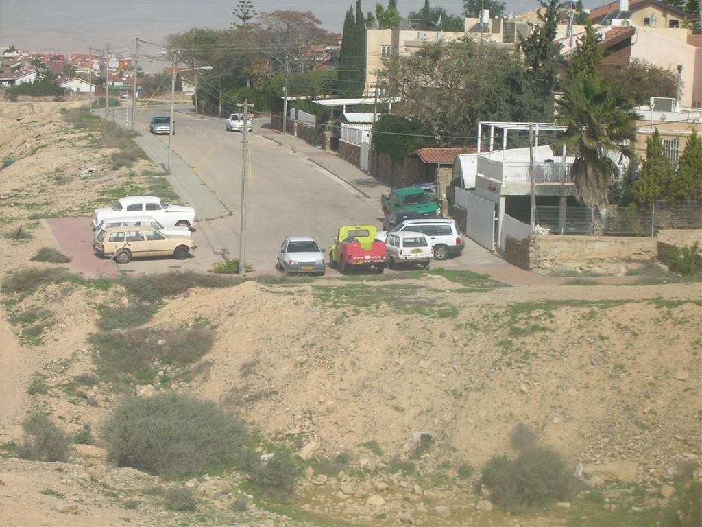

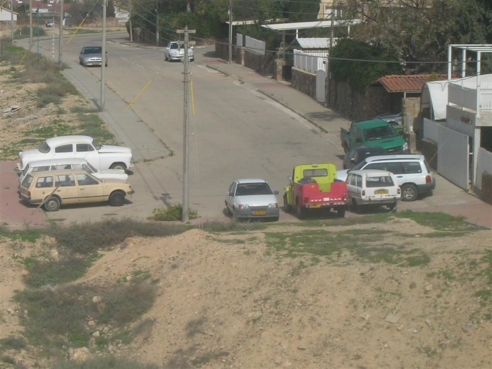

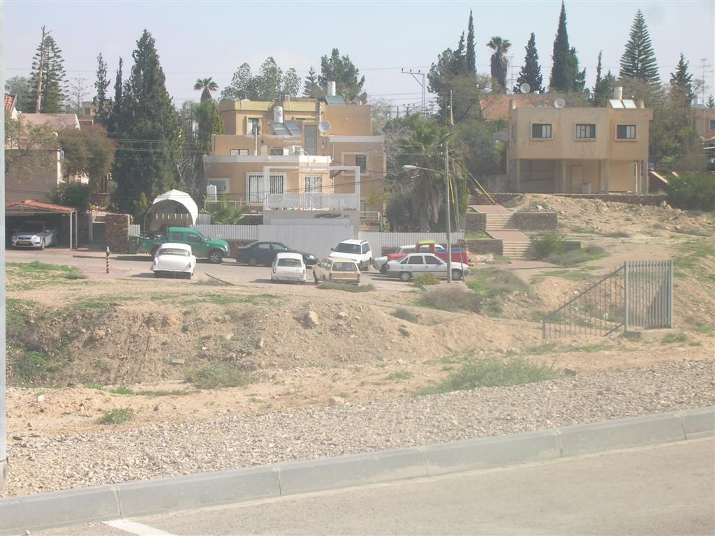

  12. נצפו בערד. ישנם עוד כמה רכבים יפים מאוד בערד , שעדיין לא צילמתי , ירון מאיר
