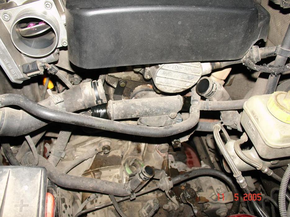

היי אייל במדריך היינס לגולף שלי כתוב שהכי טוב להישתמש ב G12 ואני גם לא מוהל אותו עם מים, G12 נקי, זה ככה כבר 6 שנים, נוזל קירור טוב לא רק שומר על הבלוק שאצלי הוא מפלדה ועל הראש שהוא מאלומיניום, אלא גם במיוחד שומר על הראדיאטור חימום שנמצא מאחורי הלוח שעונים - ואם הוא נוזל צריך לפרק חצי אוטו כדי להחליף אותו. נוזל G12 גם לפי הייצרן לא דורש החלפה, זה נוזל לכל החיים, בהיינס כתוב שאם זה לא G12 אזי יש להחליף כל שנתיים... האם ניתן להתרשם ממצב הראש מהתמונה הזו? המנוע עשה כמה מאות אלפים ולא צורך שמן ולא מתחמם ולא כלום.... כל חיי המנוע היו בו רק נוזל קירור של HEPU, וזה מנוע שהיה 5 שנים עובד כל יום 12 שעות.... אז ניתן להתרשם כמו ששמר אמר שהנוזל של HEPU כמו שכתוב על הבקבוק - G12 אמיתי..הוא יחסית מאוד שמנוני וסמיך-ונוזל מעולה. יש באזור המרכז מספר יבואנים שמביאים חלפים ומתכלים ל VW - רק מייצרני OEM שמייצרים לVW גם על החלקים אלו רואים סימני שלייף למחיקת הסמל VW - AUDI על החלק שיצרן הOEM ייצר אתר החברה שמייצרת G12 ו את משאבות המים ל VW www.hepu.de אז מדוע לקנות מצפ'יונס הגנבים, שאני קונה את זה ב 30-32 כולל מע"מ ועוד של היייצרן OEM של VW?
מה כל הרעש והפרסומת הגלויה והסמויה שעושים לפרסי? ואת מי כאן זה באמת משרת? אני הלכתי לשןם בצפיה ויצאתי עם פרצוף חמוץ.. עברתי אצלו וביקשתי מים אדומים לרדיאטור לגולף שלי. הוא הציע לי בקבוק לא מזוהה והסביר לי שזה מגיע בתרכיז מחו"ל ובארץ מערבבים את זה עם מי ברז!! ואמר שזה עולה 28 שקל. אמרתי לו שאצלי למנוע לא נכנסים מי ברז וגם לא מים מזוקקים אלא רק G12 מתוצרת גרמניה ביקשתי ממנו נוזל קירור של חברת HEPU מתוצרת גרמניה שהם מייצרים את הG12 לVW אז הוא אמר שהוא הולך למחסן להביא... עברו 10 דקות והוא לא הלך להביא... אז נידנדתי לו ושוב הוא ניסה לשכנע אותי לקחת את המיץ קירור שלו ולא הסכמתי ואז הוא הלך למחסן... 20 דקות היה במחסן, אח"כ חזר ואמר שאין לו כרגע HEPU ושזה עולה 40 שקל!!! (גנב.. זה עולה 30 שקל אצל אורי גל בפ"ת) אני לא נכנס לשם יותר, ואני לא מבין מדוע כל הזמן דוחפים אותו כ"כ כאן, הלכתי אליו לקנות 4 בקבוקים של G12 ויצאתי בלי כלום.... ובגלל שלא היו לי המים דחיתי למחרת את החלפת הפלאנ'צ מים שנוזל לי.. ראו בתמונה את הראש לאחר שימוש ב G12 במשך 6 שנים, בנוזל קירור במנוע שעולה קרוב ל 10 אלף שקל אסור לחסוך, גם לא בשמן ולא בפילטרים....רק את הכי טוב. הכי הרגיז אותי שהוא נתן מחיר מופקע למה שביקשתי כדי שאשתכנע לקנות את הנוזל הלא מזוהה שלו. כאילו שאנו לא מכירים מחירים, וכאילו שהוא החנות היחידה בעולם.... הלו פרסי עלי לא הצלחת לעבוד.

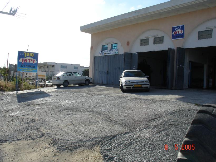

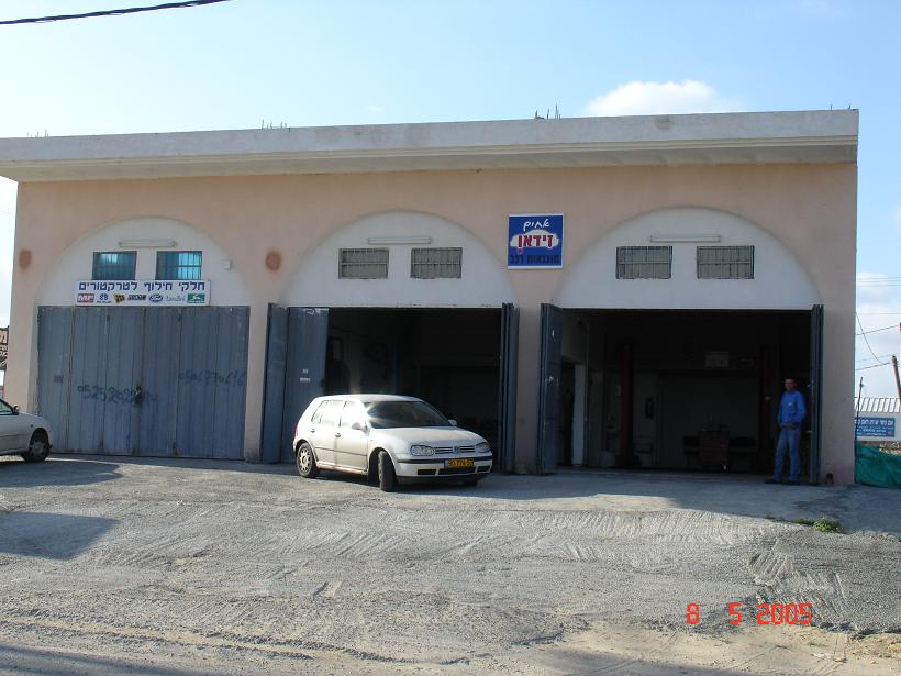

ובייחוד בפולו קלאסיק (נפוץ כמונית ומגיעים אליו המון מוניות) שכן מוסך זה בבעלות מכר אשר עבד בצמפיון 9 שנים ופתח מוסך כעצמאי לוקח על עבודה מחירים נמוכים מאוד ישר ואמין כמו לטפל בצמפיון רק לשלם הרבה פחות ולקבל אף תמורה מעבר... מקום נקי כמו בית מרקחת.... מוסך אחים זיידן 057-5539037

כן ידידי ראיתי וגם צילמתי את העבודה שנעשתה אצלי.... כל טיפול ותיקון שאני עושה אני מצלם. אצלי את החומר איטום גירדו בעדינות עם נייד לטש עדין ואח"כ ניקו עם מטלית את השאריות, מרחו חומר איטום אדום על הגומי של הפלאנטש החדש והרכיבו. מילאו נוזל קירור G12 , הוציאו אוויר, אמרו לי למחרת לבדוק שוב מים ובאמת שלא היה חסר. והיום הפלאנטש החדש לא נוזל.... אסור להשאיר רכב לבד במוסך , אסור אסור אסור!
