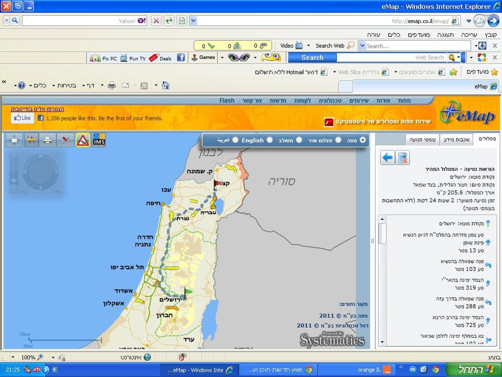

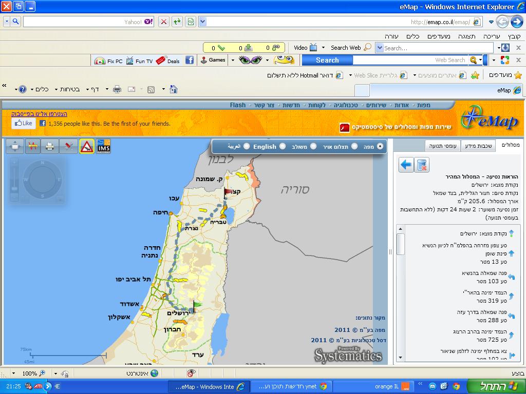

ערב טוב, הרכב שלי ישלח למוסך בחצור הגלילית על גרר מחר {בחינם,דרך הביטוח,תודה לשגריר} אני אסע בשישי באוטובוס להביא את הרכב. למה? אל תשאלו,בגדול אני מצליח להניע אותו רק בהנעה חמישית או שישית,מאוד קשה להניע את הרכב, היה במוסך מתמחה לBMW,לא מצא את הבעיה,אבל גם לא לקח כסף חוץ מפילטר דלק -100 שקל. [מוסך מוטו פלוס, למוסך ציקי ביהוד אני לא רוצה לחזור, לא התלהבתי ממנו וקמור ונירגד- שומר נפשו ירחק!] אני רוצה להעביר את הרכב לעופר, אחד התותחים שמלא במילים טובות בפורום השכן,ממש כמו מוסך רון. http://www.autosport.co.il/profile.php?mode=viewprofile&u=1613 אבל,מאיפה לחזור? דרך EMAP רשום דרך כביש 6 או 4 או 2, אני חושב שדרך כביש 90 זה הכי מהיר לחזור לירושלים לא? תקנו אותי אם אני טועה. {האוטובוס של אגד,שנוסע מירושלים לחצור הגלילית נוסע על כביש 90,עוצר בטבריה וממשיך דוח לחצור הגלילית}
