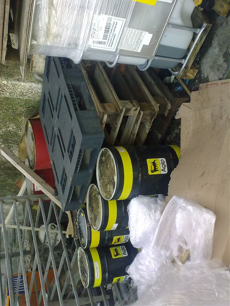

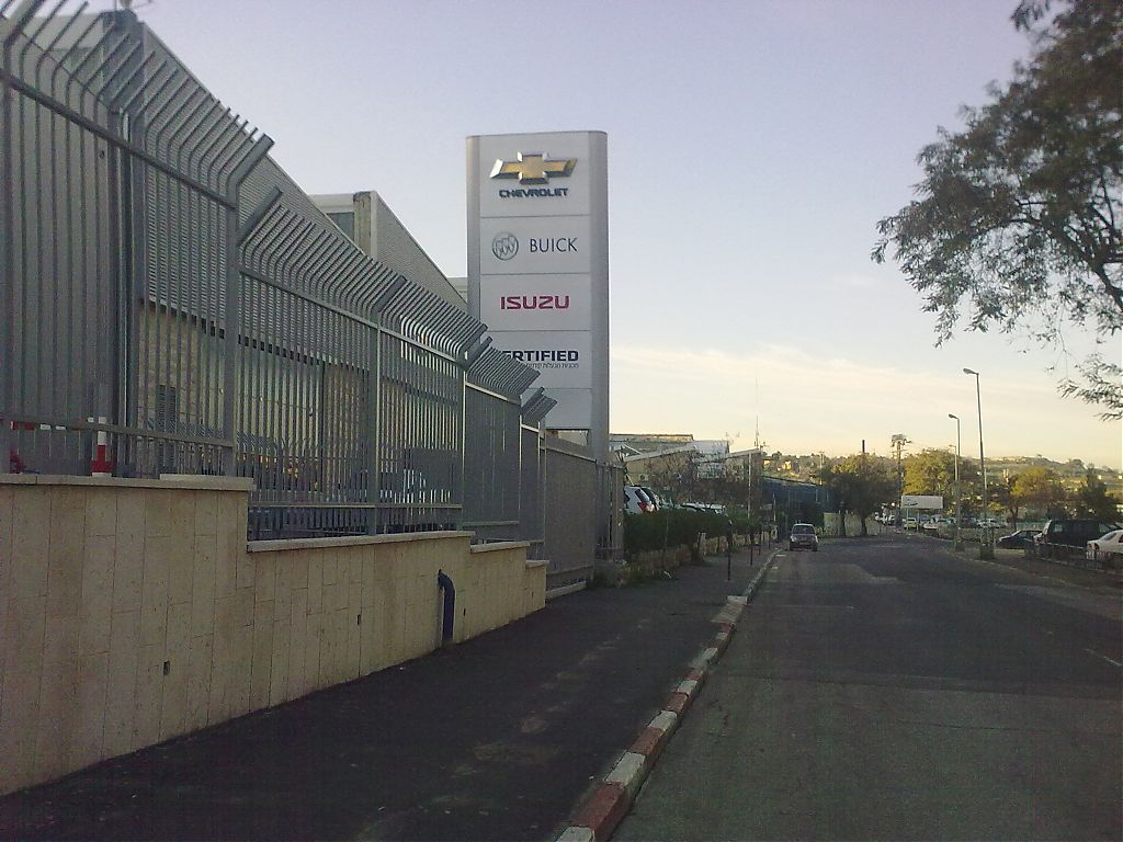

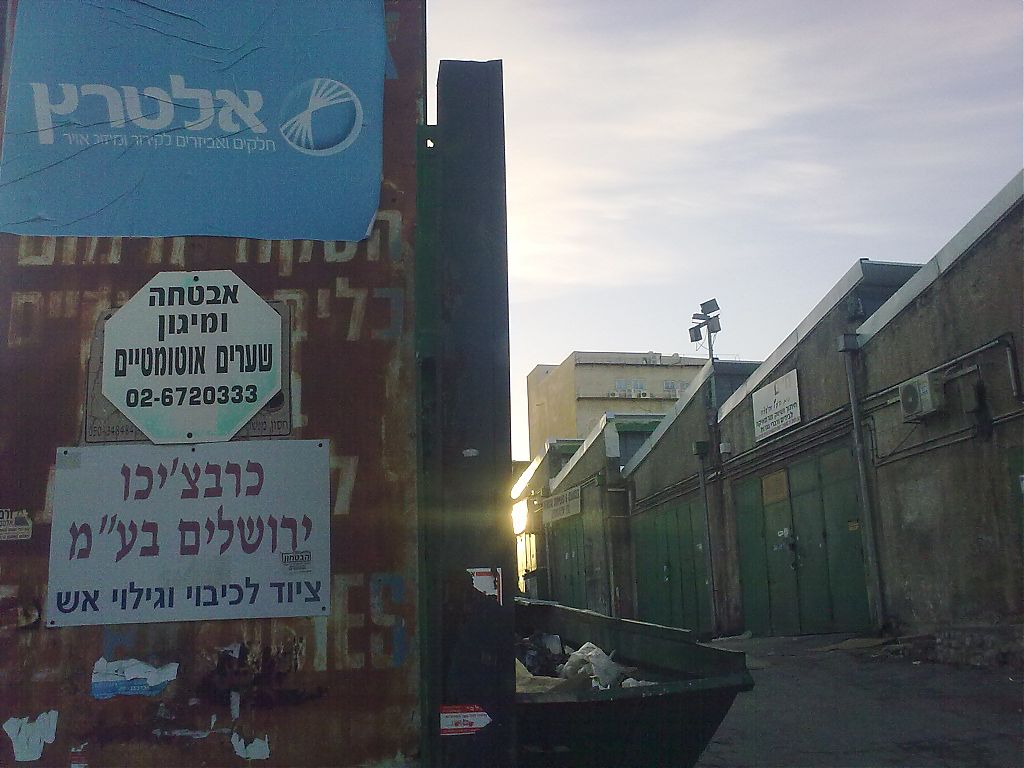

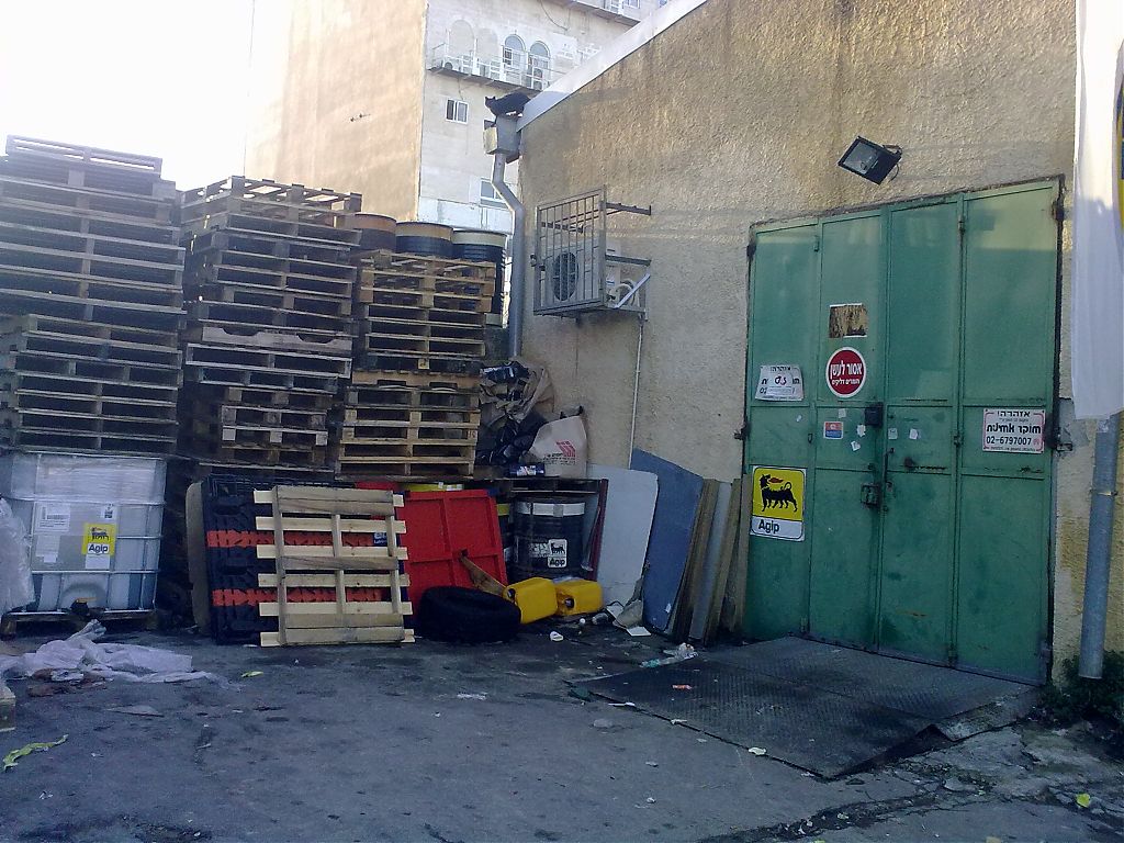

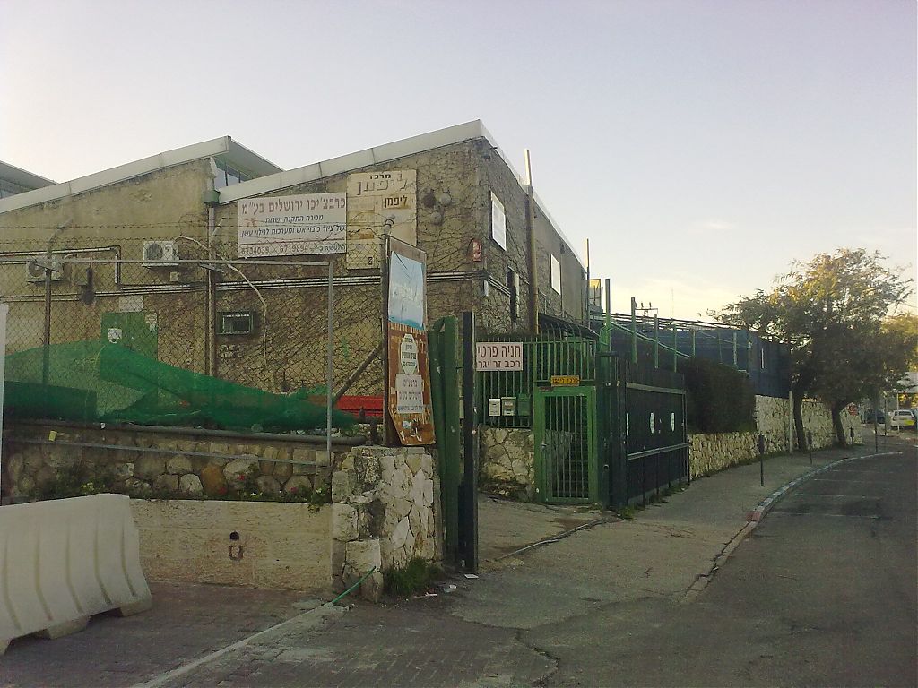

חבר'ה,עקב פיצוץ ההודעות הפרטיות שלי,אני יענה לכולם כאן, הייתי אצלו היום, כנראה עקב צום תענית אסתר היה סגור צילמתי איך מגיעים למקום אני לא יודע איזה רחוב זה,אבל זה בגב של רחוב התעשייה מספר 5 זה נראה כאילו זה בין רחוב התעשייה לרחוב החרושת http://www.yashirgroup.co.il/map.asp?title=%D7%97%D7%A9%D7%9E%D7%9C%20%D7%99%D7%A9%D7%99%D7%A8%20%D7%99%D7%A8%D7%95%D7%A9%D7%9C%D7%99%D7%9D&image_path1=jerusalem_updated.jpg בכל מיקרה אני מקווה שעזרתי לכולכם לקנות את השמן הרצוי במחיר הנכון והזול ולא לתת שתם סף לצד שלישי כמו חנויות אוטודיפו וכו'. -
חוות דעת על ™NANOLUB הפותח במכון ויצמן להורדת שחיקה- מישהו ניסה?
eladns פרסם הודעה בנושא של hwgeek בתוך טכני, אחזקה וטיפולים
אוי אתה עתיק http://www.carsforum.co.il/vb/showthread.php?t=276164&highlight=%D7%A1%D7%95%D7%A0%D7%95%D7%9C השתמשתי פעם אחת לא אחזור על זה מעדיף להחליף לשמן טרי כל 5 אלף ק"מ {בעיקר שאני מקורב לספק של AGIP וקונה 4 ליטר 10W40 ב70 שקל-מי שמעוניין אני יכול להפנות אותו,זה בירושלים באיזור תעשייה תלפיות-התשלום במזומן בלבד.יש גם AGIP 10W30} -

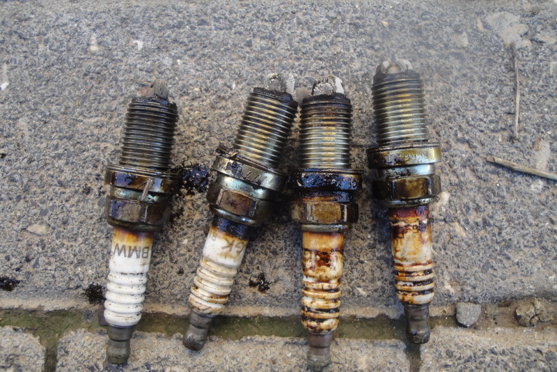

איבחון בעיות בוכנה לפי צילום של פלאגים.BMW 318 1992
eladns פרסם הודעה בנושא של eladns בתוך טכני, אחזקה וטיפולים
252 אלף ק"מ שמן מוחלף כל 5 אלף צריכת שמן: 400CC שמן לכל 1000 ק"מ ירד מ600CC שמן לכל 1000 ק"מ לאחר שהוחלפו מחזירי שמן קידמי ואחורי. {אם הטיפשים בטסט השנתי היו אומרים שיש נזילת שמן הייתי מטפל ממזמן,תמיד היה שמן עד הסרן הקידמי ולא יחסתי לזה חשיבות כי זה היה כך איזה 3 או 4 שנים ואף פעם לא אמרו כלום בטסט וגם לא שהאוטו היה בניר גד-מוסך מורשה להחלפת שמן מנוע לפני 4 שנים. אין כבר על מי לסמוך} -

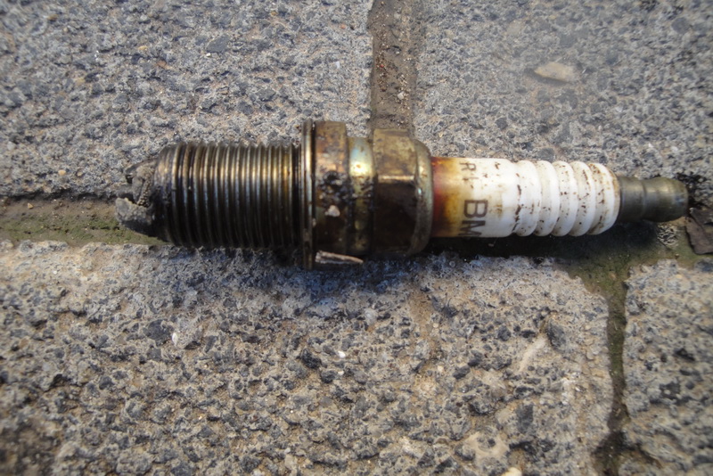

זה בדיוק מה שרשמתי. אין לי מושג מי האהבל שהחליף לי את המצתים. מי מהמוסכנקים שהאוטו היה אצלם עשה את זה ומתי. אשמח אם תאיר את עיניי,מצתים חמים יותר,מהם? -

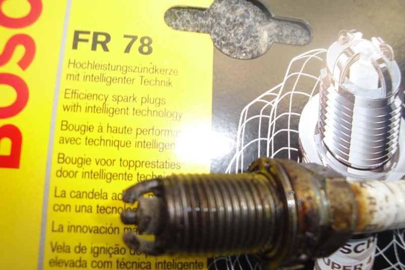

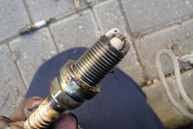

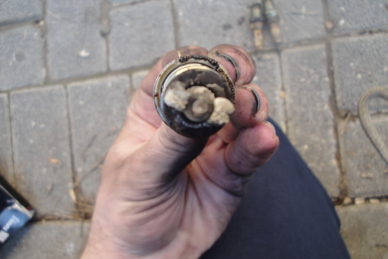

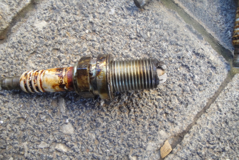

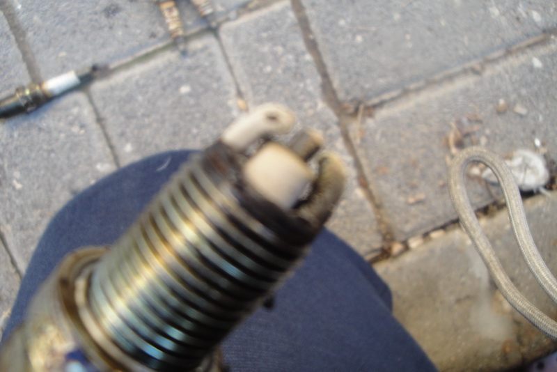

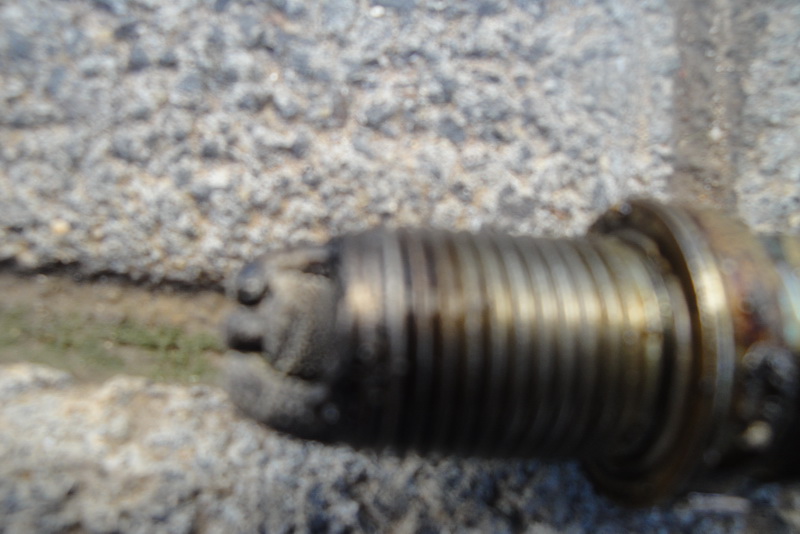

סוף שבוע טוב לכולם. החלפתי היום את הפלאגים אחרי 3 שנים שלא החלפתי {האוטו לא נסע הרבה,לא ראיתי סיבה למה לעשות זאת מוקדם יותר} http://www.carsforum.co.il/vb/showthread.php?t=266335&highlight=%D7%A9%D7%9E%D7%9F דבר ראשון,עשו טובה לעצמכם ותחליפו לבד את המצתים או שתיהיו כל הזמן ליד הרכב שהוא במוסך. אין לי שמץ של מושג איך יכול להיות שאני החלפתי לפני 3 שנים לפלגים של בוש 4 אלקטרודות והיום יצאו לי 3 NGK אחד בוש ואחד משל הNGK יצא עם חותמת של BMW לאן הגענו? מחליפים מצתים לאחרים בטיפולים במוסכים?! פלאג עולה 40 שקל. מוזר בכל מיקרה, הפלאגים מסודרים לפי סדר הוצאתם. על בוכנות 2+3 הפלאג יצא שיש על ראשו מעיין אפר כזה. אין שמן במים של הרדיאטור אין טחינה בפקק מילוי שמן מילוי שמן ברכב- 400 CC לכל 1000 ק"מ מילוי מים ברדיאטור - כוס פלסטיק אחת כל 2000 ק"מ בקירוב. אני מודה מראש לכל מי שיחכים אותי לגבי מצב המנוע {שמן-כבר שנתיים של אג'יפ 10-40}

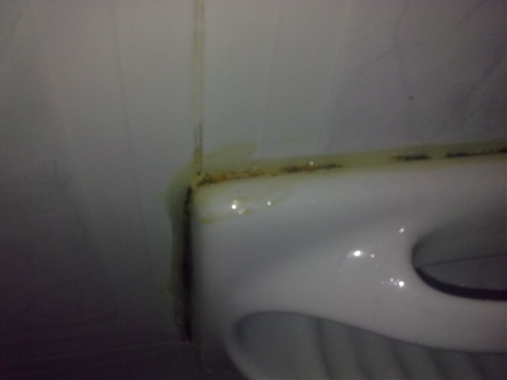

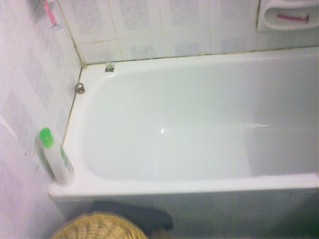

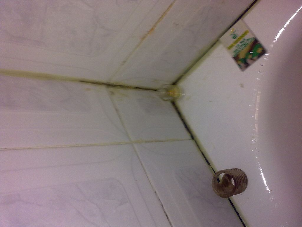

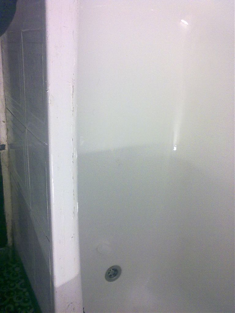

זאת האמבטיה שלי. מזעזעת! לפני שנה+ השכנה שגרה מתחתינו התלוננה על רטיבות. הוזמן על חשבון הביטוח אינסטלטור, צילם עם מצלמה טרמית ושם סיליקון על הצדדים של האמבטיה. אין נזילות אבל יש עובש\ טחב מגעיל מאוד מתחת לסיליקון. זה הסיבה שאני רוצה להחליף את האמבטיה למה שיש באלוני. המחיר מאוד קורץ לי, 400 שקל. השאלה היא גם איפה אמצא אינסטלטור טוב\ שיפוצניק שלא יקרע אותי במחיר וגם יעשה עבודה טובה. שמעתי דברים מזעזעים על אינסטלטורים {ברחו,עשו עבודה גרועה וכו'} חבל שאי אפשר לעשות את זה לבד.

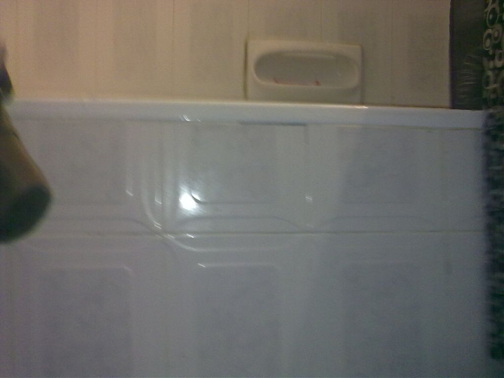

אבמטיה. מרובעת משהו כמו מטר עשרים. לי יש אמבטיה רגילה. אעלה תמונות בקרוב.
למה זה מחייב שבירה של כל הקרמיקה במבטיה ולהתחיל מחדש?
והאם אפשרי לעשות זאת DIY? נראה פשוט להוציא ולהכניס לא? אם יש מדריך אשמח מאוד
