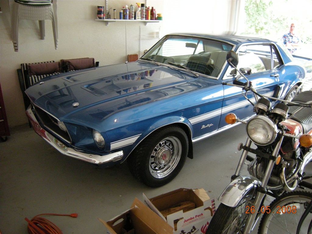

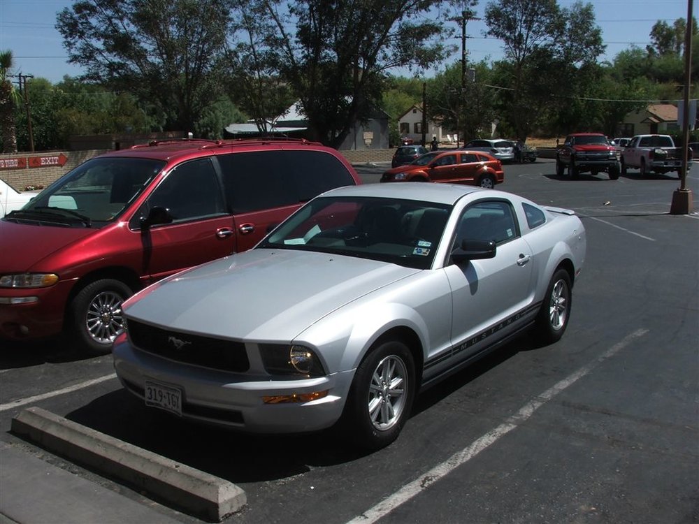

היי בני, גם לי לנהוג הזדמן בישנה ובחדשה לפני כשנה בארה"ב. החדשה באדיבות הרץ (הדגם הבסיסי) והישנה באדיבות חבר אמריקאי (עמית לעבודה) - 1968 מדגם CS (california special) ממנו יוצרו 4100 יחידות בלבד. איני ידוע כחובב אמריקאיות, ההיפך הוא הנכון...אבל אני חייב לציין שדי נהניתי מהנהיגה בשתיהן. בסופו של יום אם הייתי חייב לקחת צרור מפתחות אחד איתי, היה זה של הזקנה... יניב
