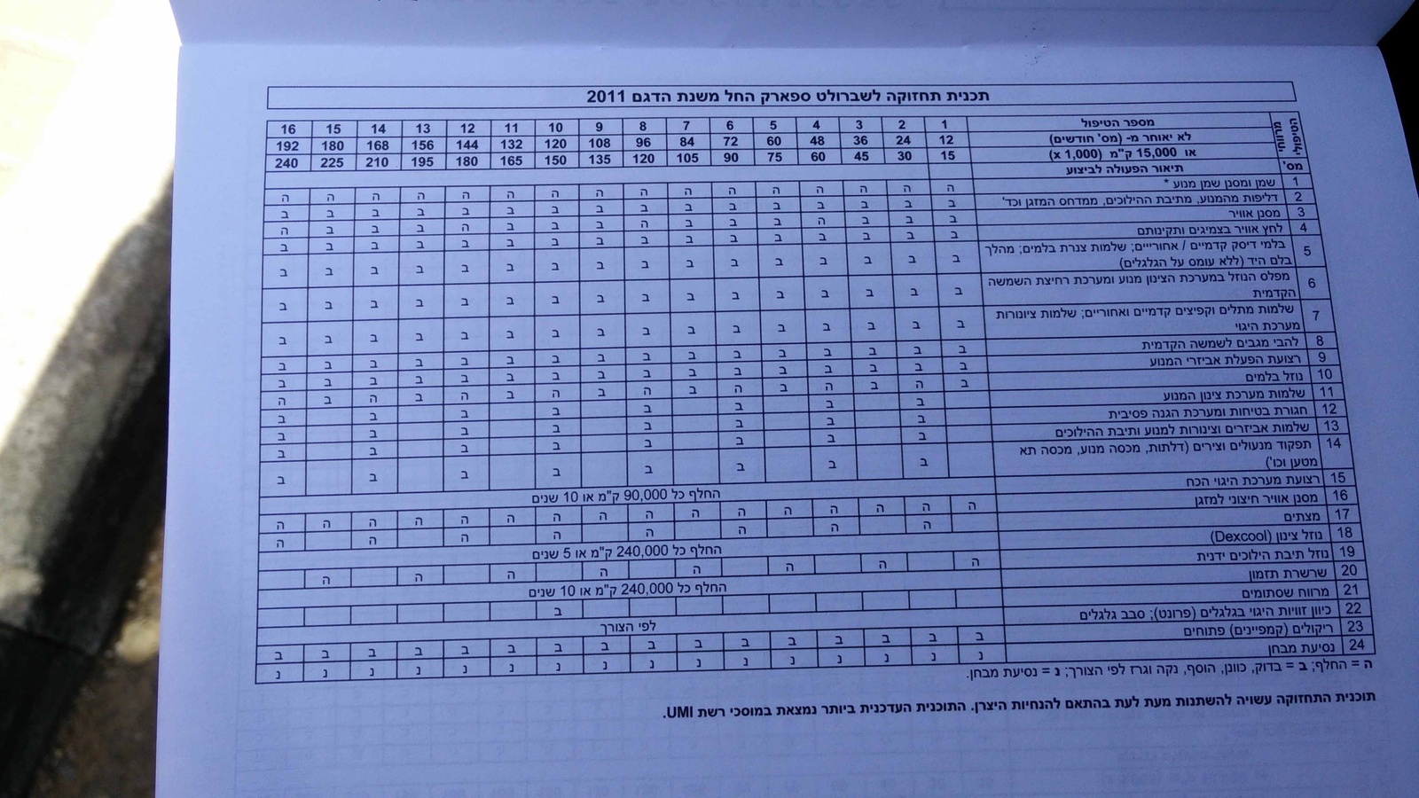

חברים, לא טעיתי, לפי ספר הטיפולים שברכב ע"פ המלצת היצרן יש להחליף שמן גיר (נוזל תיבת הילוכים ידנית כל 30K) ונוזל קירור כל 240K או 5 שנים. מאחר והרכב כבר בן 5.5 שנים חשבתי שצריך להחליף לא? דבר נוסף, ישנו בחור בשם אדוארד טלר שלפי הבלוג שלו הינו נהג מירוצים ראלי בעבר ומכונאי רכב והוא טוען שאכן כדאי להחליף שמן גיר לעיתים קרובות על מנת לשמור עליו וזה שהיצרנים ממליצים לא להחליף בכלל זה בגלל חמדנות ורדיפת בצע (בדיוק כמו שהם המליצו להחליף שמן כל 30K במכוניות עם טורבו וראינו כבר מה זה עושה להן). -
שלום חברים, ברשותי שברולט ספארק 2011 עם 41K על מד האוץ. בזמנו (פברואר 2015) עשיתי יישור קו כשקניתי אותו והחלפתי הכל בטיפול שנעשה ע"י מר אסף ושלומי היקרים מכנופיית הטיפולים. לא נגעתי במערכת הבלימה (היא עובדת מצויין - הרכב בולם היטב, אין חריקות ואין רעשים), ולא החלפתי שמן גיר. ההמלצה בספר הרכב ע"י היצרן היא החלפה של שמן הגיר כל שנתיים או 30K כמדומני. הטיפול הבא שלי הוא בדצמבר 2016. האם להחליף שמן גיר כבר עכשיו ולא לחכות לטיפול (אני חושש שהוא מעולם לא הוחלף)? כנ"ל לגבי נוזל הקירור (גם פה ההמלצה היא החלפה כל 5 שנים או 60K)? להחליף כבר עכשיו ? לחכות חודשיים עד לטיפול? מה בנוגע למערכת הבלימה? האם בכל זאת כדאי להחליף בלמים? האם יכול להיות ששום דבר לא הוחלף במערכת הבלימה כבר 5 שנים והכל עדיין פועל כשורה? ב-4 השנים הראשונות של חייו הרכב ננהג ע"י אישה מבוגרת מאוד נחמדה, כ-9 ק"מ בכל יום בסה"כ בתוך העיר בלבד. האם זה משנה את העובדות למעלה? אשמח לתשובה מנומקת. בברכת חג שמח, להב.
