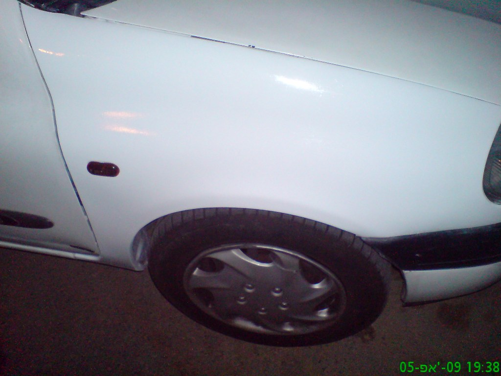

הצבע אכן לא חלק. למרות שרק במבט מקרוב ניתן לראות שזה לא מושלם, בהחלט כפי שאמרתי אני אנסה לעשות פוליס גס ואח"כ עדין, וקס ולאחר מכן אפרסם תוצאות. לגבי עלויות - הצביעה של כל הכנף עלתה לי 140 ש"ח - 2 פחיות של פריימר וצבע שעולות 70 ש"ח בטופקולור. למכסה מנוע אני משער שתצטך כמות כפולה לפחות של הצבע אולם פריימר תספיק פחית אחת. חשוב לציין שאצלי לא עשיתי את זה עקב צבע דהוי או כשיפור קוסמטי אלא בגלל שהצבע הקודם התחיל להתקלף בקצוות. אני עדיין חושב שהכי טוב זה צביעה מקצועית אבל אני מרוצה מאוד מהתוצאות. כפי שאמרתי תוצאות בהמשך. -

הגיע בתרסיס כשכל פחית עולה כ-70 ש"ח. צריך פריימר וצבע שמותאם לאוטו לפי קוד צבע או ע"י מניפה. עם קומפרסור העבודה הייתה יוצאת יותר איכותית אבל אני מרוצה מהתוצאות. אני מצרף תמונה שצילמתי עכשיו. הצבע יותר בהיר משאר האוטו גם כי הוא חדש וגם כי כל האוטו יחסית מלוכלך. יצא יחסית טוב אבל אני חושב שצריך פוליש לגימור מושלם. -

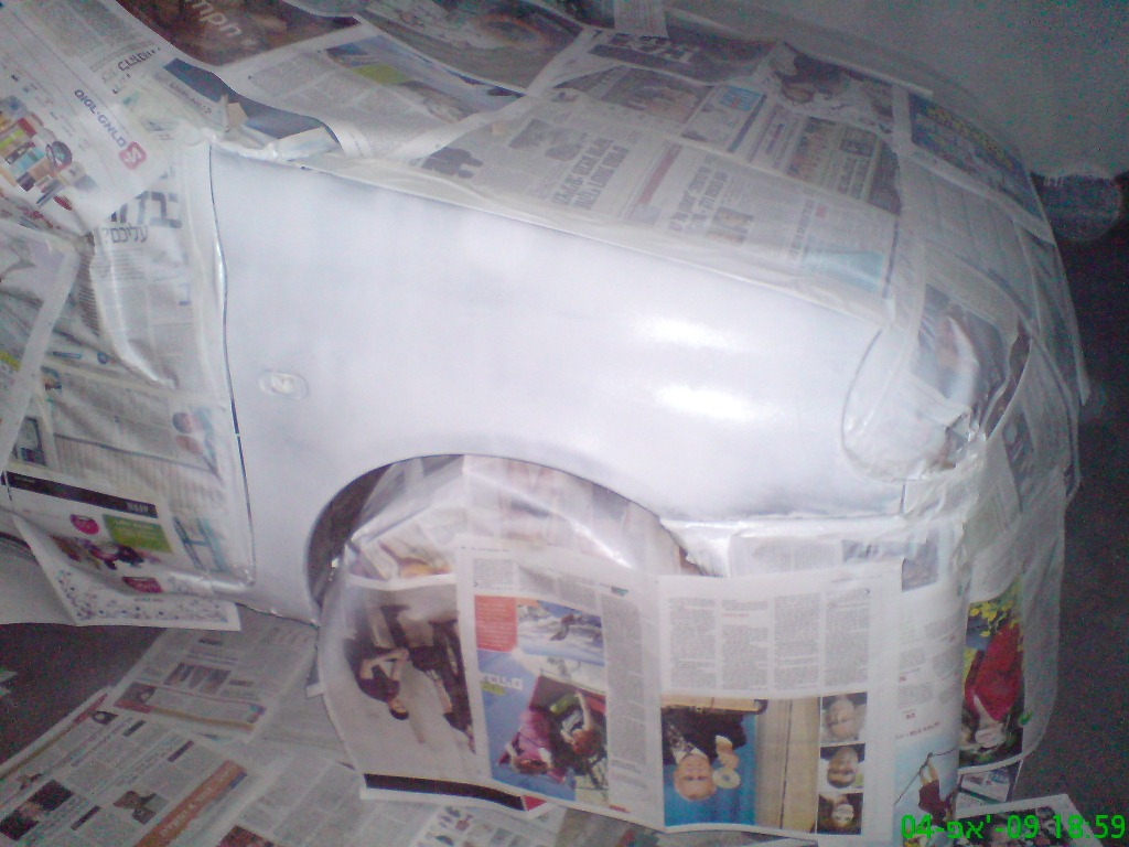

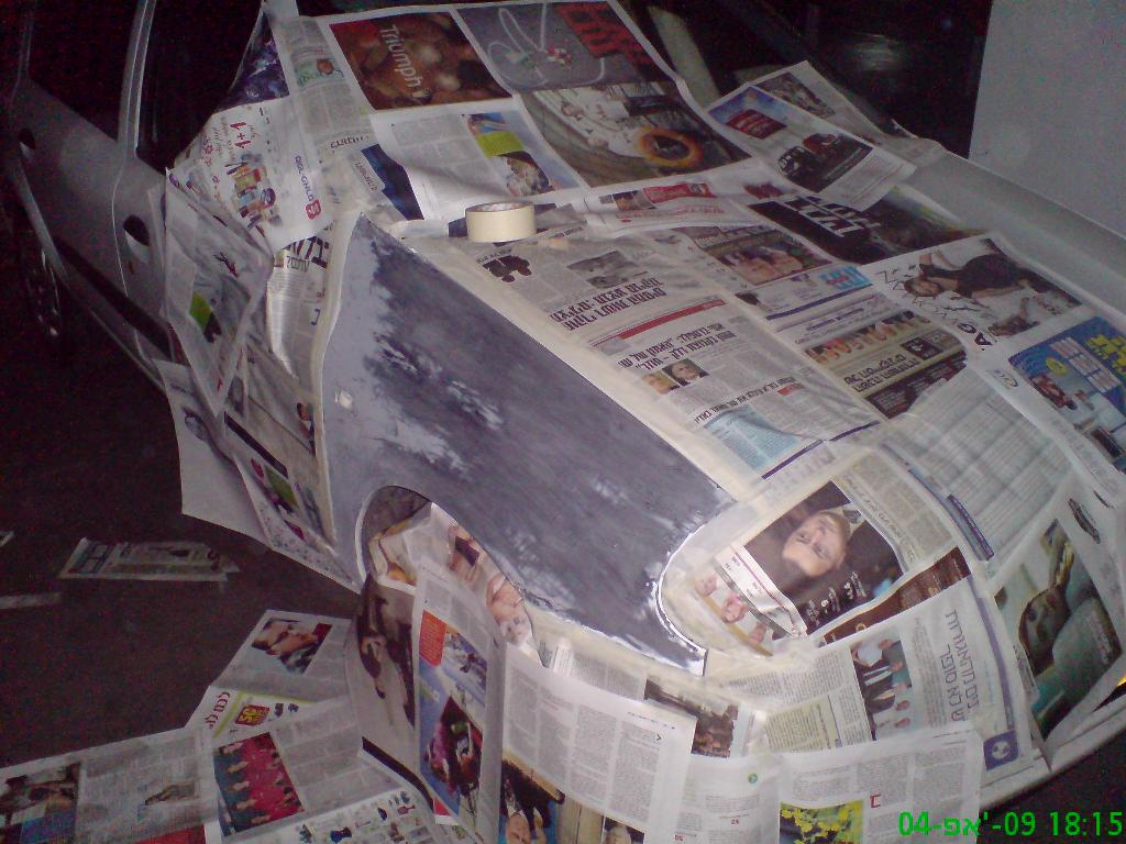

אוקיי חזרתי מהצביעה והנה כמה תמונות מאמצע הצביעה. תוצאות סופיות אני אעלה מחר. יש טיפה אחת שנזלה במהלך העבודה, נטפל בה עם פוליש מחר או בעוד כמה ימים. אני מרוצה מהתוצאות למרות שאין התאמה מושלמת למכסה המנוע ולדלת אבל הכנף עצמה אחידה. התמונה הראשונה זה לפני הצביעה והשנייה זה אחרי השכבה הראשונה. תוצאות מחר -

מסכים איתך. בקשר לנזילות, באמת להתחיל הכל מחדש? נשמע קצת קיצוני. ואם פוליש, אז אחרי כמה זמן? חצי שעה אחרי הריסוס? שעה? אני אצא לצבוע בשעות הקרובות, תמונות בהמשך. בינתיים עברתי על כל הכנף עם ניירות שיוף 180 ואח"כ 320. הכנף יצאה ממש חלקה ואחידה. אני מתכוון ללכת, לשייף פעם אחרונה עם 320, לנקות טוב טוב עם מיקרופייבר יבש, לצבוע 2 שכבות של פריימר ו2-3 שכבות צבע עם 10 דקות המתנה בין כל שכבה, להמתין כשעה שהכל יתייבש ולנסוע הביתה. -

30 ס"מ זה יותר מידי. בהוראות החדשות של טופ קולור הם ממליצים על 10-20 בעוד בהוראות הקודמות היה רשום 20-30. בכל מקרה, אם יהיו נזילות מה מומלץ לעשות? -

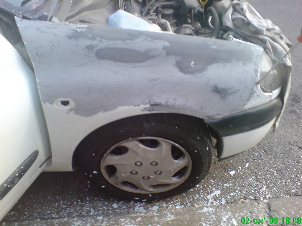

שלום חברים, ראיתי פה בחיפוש הרבה פרוייקטים של צביעות לאחרונה אז אני אפרסם גם את שלי פה. לפני כמה חודשים החלו סדקים בכנף של הקליאו שלי עקב צביעה אצל הערבים, והחלטתי לצבוע את זה בעצמי. אמנם הצבע שקניתי היה איכותי מטופ קולור בת"א, אבל צבעתי בלי פריימר ובלי להוריד את כל הצבע הקודם אלא רק לשייף אותו, ואחרי כמה חודשים הצבע החל להתקלף שוב. הפעם החלטתי לעשות את העבודה כמו שצריך, נסעתי לטופ קולור פעם נוספת וקניתי פריימר לפלסטיק (אני מתכוון לצבוע את הכנף ואת הבאמפר האחורי שעשויים מפלסטיק באוטו הזה), וחומר פחחים עם מקשה 2% על מנת לתקן דפיקה שעשיתי בפגוש האחורי. את עבודת הכיסוי של האוטו אני מכיר היטב וגם בפעם שעברה לא התכסה אף אזור באוטו פרט לזה שרציתי לצבוע, וגם הפעם אני מצפה לתוצאות דומות ע"י ציפוי האזורים הקרובים בנייר דבק ובעיתונים (שכבה כפולה). את הצביעה פעם שעברה ביצעתי ממרחק גדול מידי (30-40 ס"מ) והפעם אני אתקן לכ-10-15 ס"מ על מנת שיהיה ברק לצבע ופחות התזות. פעם שעברה עשיתי את העבודה במגרש בחוץ והפעם אני מקווה לעשות את זה בחניה תת קרקעית של קניון פה באזור או אצל חבר בבניין, עם עדיפות לקניון על מנת לא להתיז על מכוניות אחרות בטעות. בכל מקרה, הסקתי מסקנות רבות והפעם אני מקווה לצביעה איכותית. החלטתי לצבוע על הרכב עצמו ולא לפרק את הכנף וכנראה גם לא את הבאמפר משום שהם לא תפוסים בצורה מקורית ולכן יהיה קשה להחזיר אותם. אני מצרף תמונה ראשונה מיני רבות ובה הכנף באמצע הדרך של קילוף הצבע ע"י מברג. אח"כ אני מתכוון לעבור על הכנף עם נייר שיוף 180 ולבסוף 320 או משהו בסגנון, אחרי שאסיים להוריד את כל הצבע של הכנף על מנת שלא יהיו הבדלי גוונים. הערות הצעות טיפים וכו יתקבלו בברכה, אני מקווה להמשיך את הפרוייקט כבר מחר
