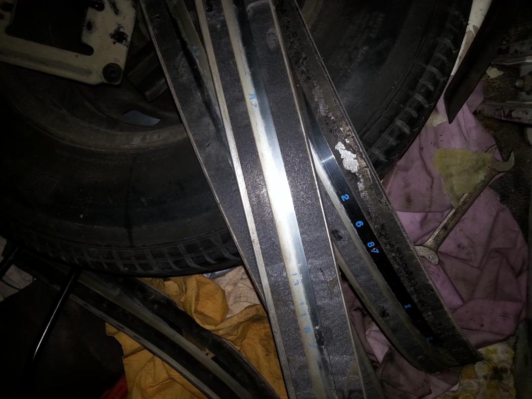

  13. שלום איך הכי טוב להדביק את פסי הקישוט האלה לדלתות? במקור הם מודבקים עם מה שנראה דבק דו צדדי מאוד דק. האם אפשר איכשהוא להוריד את הדבר הזה מהריפוד בלי לעשות נזק? זה נראה כמו דבק קרמיקה או משהו.
